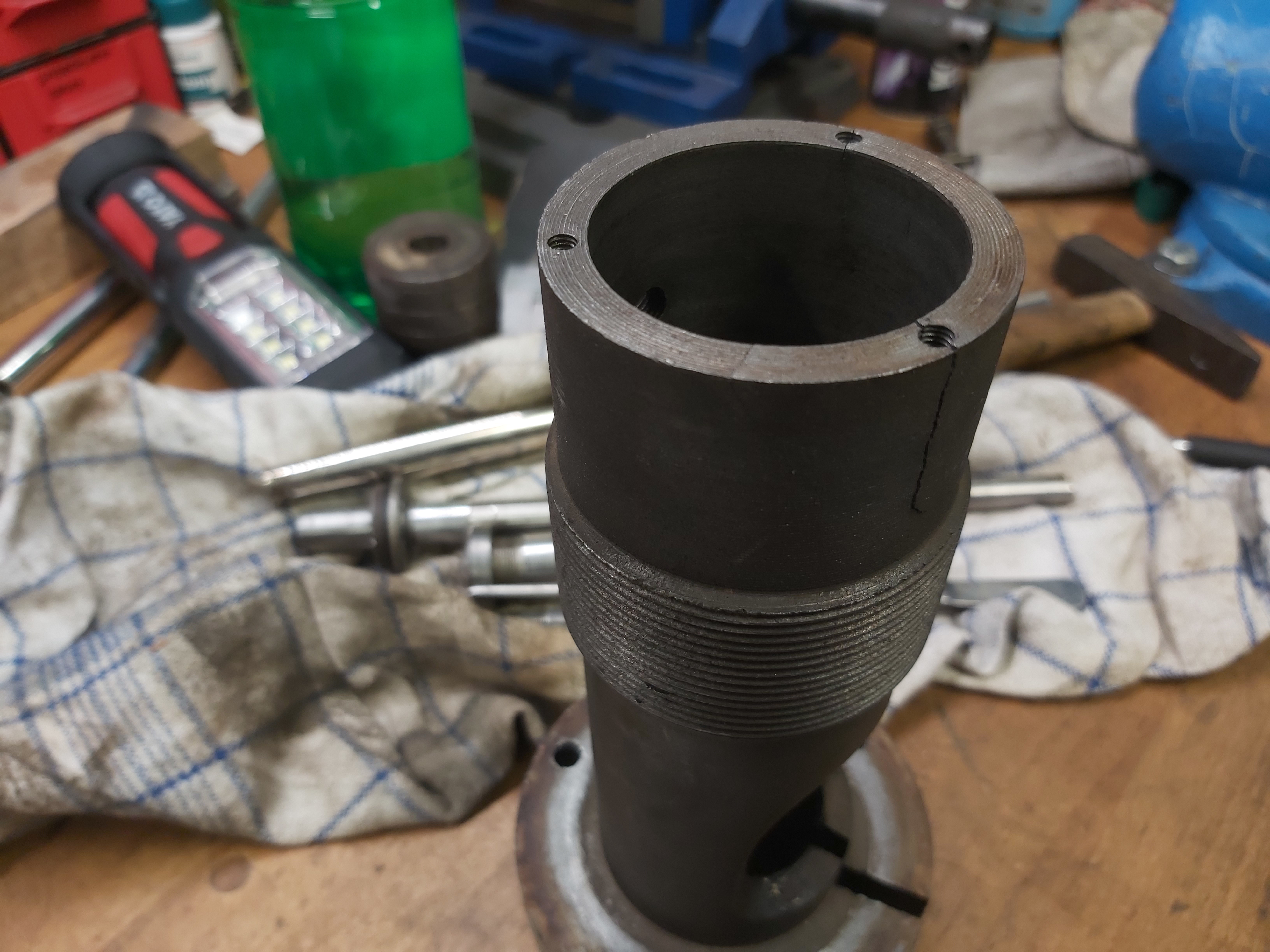

Z drazky v pinole zacala stekat hrdza s petrolejom, pri nasledovnom pohlade dovnutra som si vsimol holych fazovych vodicov a tak nasledovalo otvorenie. Vrtacka bola z vonku nafarbena na hrdzu, vo vnutry to vyzera ako v liatinovom cerpadle, loziska v pinole su mazane zmesou petroleju a hrdze. Podarilo sa to rozobrat, avsak neviem ako vytlacit von loziska, ktore su v puzdre na pinolu. Puzdro na pinolu.
Do tychto lozisiek je vlozena hriadel, na ktorej je remenica. Zo spodu tejto hriadele je matica s celnym otvorom, vid obrazok. Mozem tlacit na tuto maticu a dostat von zvysok ? Po obvode lozisiek sa mi zda, ze je nejaka segerovka (mozno to je nieco ine, i ked nevidim dovod aby tam bola segerovka), tak do toho nechcem tlacit.

Snad sa tato informacia niekomu este hodi - Tlacenim na maticu sli loziska pekne von z puzdra na pinolu.
Loziska v puzdre na pinolu: 2x6204Z .
Skladba v puzdre:
Medzi loziskami je maznica, loziska su otocene krytkami do vonka. Neviem posudit ako velmi je efektivne mazanie maznicou.
Loziska v pinole
1x6202
1x51202
1x6201
Skladba v puzdre:
Loziska v pinole
1x6202
1x51202
1x6201

Chystas sa ju rozoberat preventivne kazde 2 roky?
Daj tam normalne loziska, dobre to poskladaj a nejaky ten piatok (rok) na to nebudes sahat.
A keby uz prislo na to rozoberanie, ten kruzok sa sa stiahnut, pripadne rozrezat po dlzke...
Nakoniec, ked chces vymenit loziska, da sa to aj bez demontaze tej vlozky od telesa.
