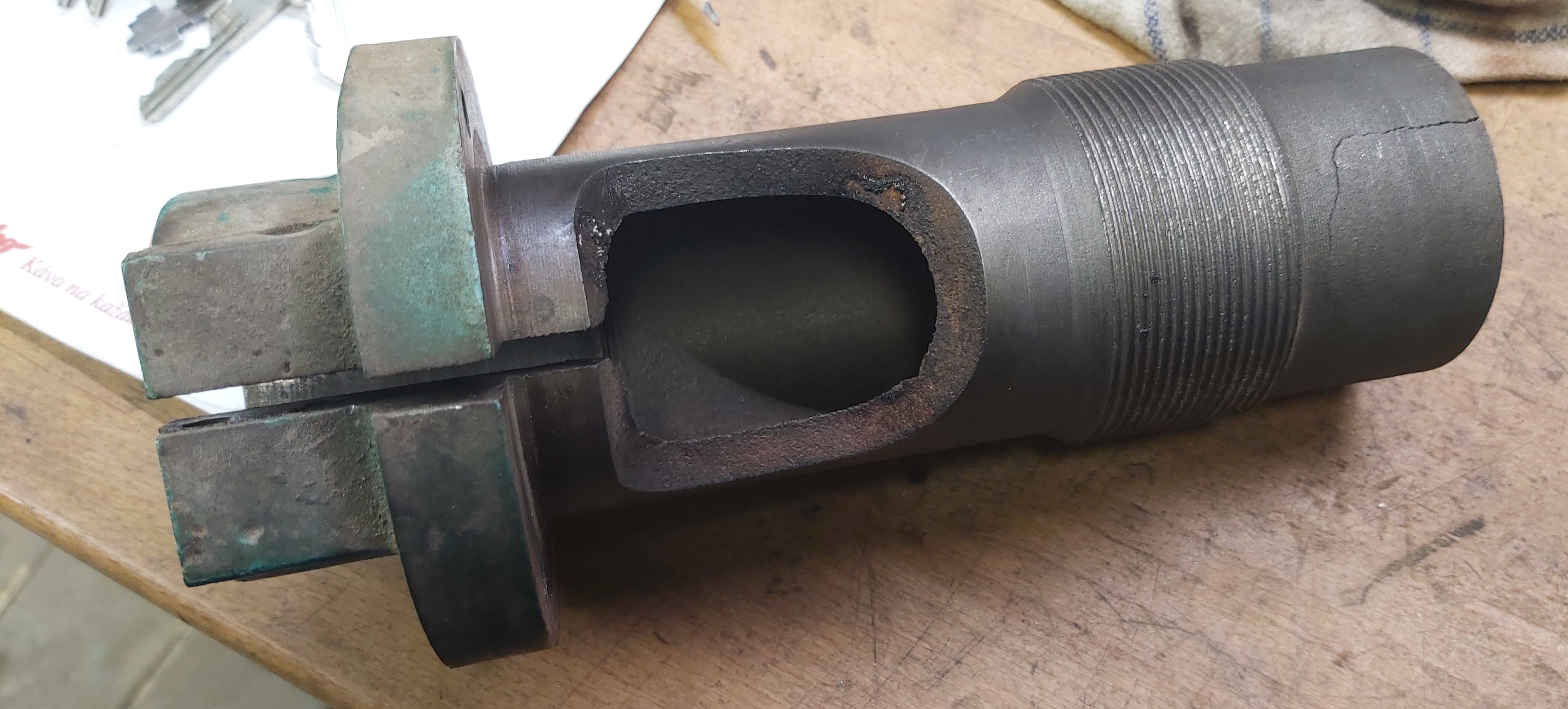

Potrebujeem poradit dostal som jihokov V13 pustil som sa do repasu nakolko vrtacka dlho stala.. ppdarilo sa mi to cele rozobrat ale pri vylisovavani lozisko z hornej priruby mi praskla
vid obrazok. Moja otazka znie ako podla vaas je najlepsie to opravit??? Ja nie som strojar.. Aj tak mam pocit a ze je mierne ohnuta aj ta hriadel co bola vnutri. Dal som to do sustruhu a odchylkomer ukazoval 0.3mm
Pripadne ak by niekto mal ten diel tak kupim.. Ak by sa nasiel niekto kto by mi vedeel s tym pomoct budem vdacny..
Dakujem

Nahodil by som to do vreteniku, zalozil maticu a nalisoval na ten prasknuty priemer z vonkajsej strany kruzok, ktory to stiahne.

Chystas sa ju rozoberat preventivne kazde 2 roky?
Daj tam normalne loziska, dobre to poskladaj a nejaky ten piatok (rok) na to nebudes sahat.
A keby uz prislo na to rozoberanie, ten kruzok sa sa stiahnut, pripadne rozrezat po dlzke...
Nakoniec, ked chces vymenit loziska, da sa to aj bez demontaze tej vlozky od telesa.

To si robil ako ? Lisom či kladivom ?petma píše: ↑27. 10. 2021, 11:07 Dobry den pani,
Nechcem zakladat novu temu tak sa pridam sem..Potrebujeem poradit dostal som jihokov V13 pustil som sa do repasu nakolko vrtacka dlho stala.. ppdarilo sa mi to cele rozobrat ale pri vylisovavani lozisko z hornej priruby mi praskla
