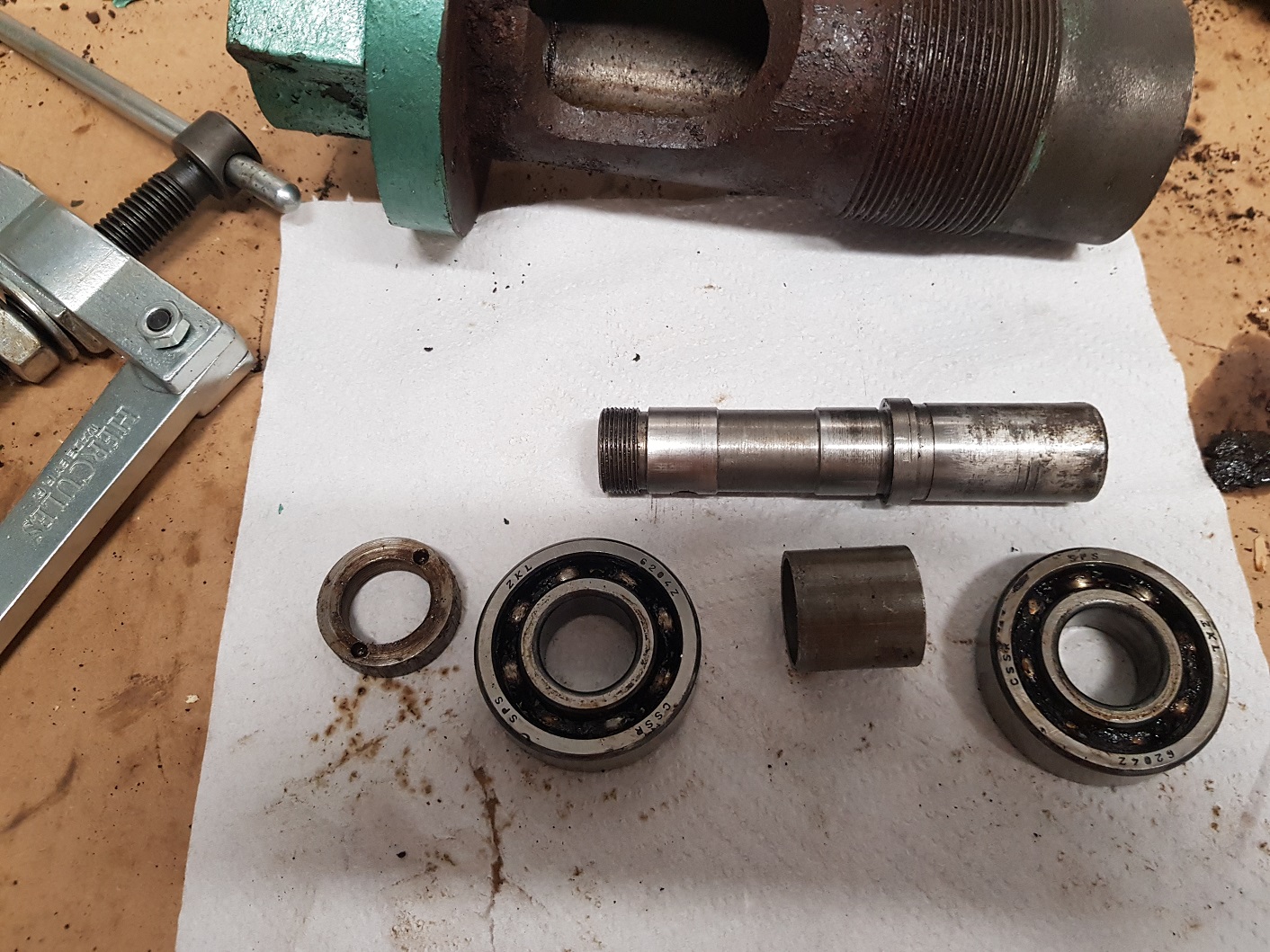

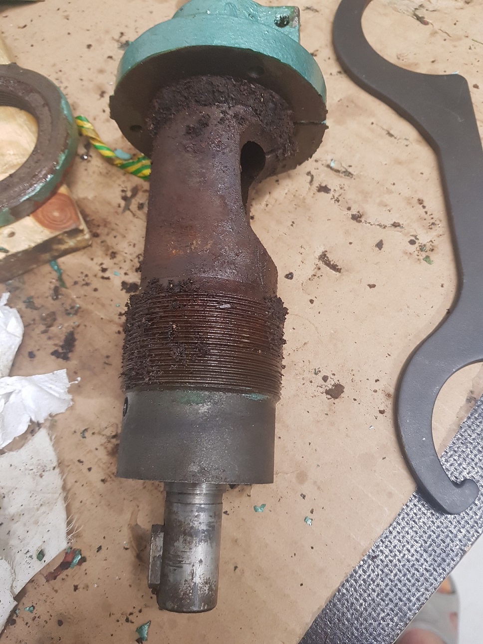

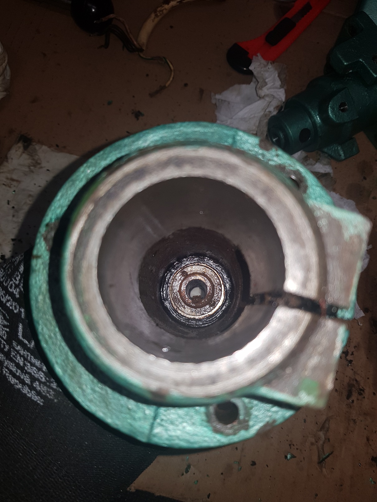

Z drazky v pinole zacala stekat hrdza s petrolejom, pri nasledovnom pohlade dovnutra som si vsimol holych fazovych vodicov a tak nasledovalo otvorenie. Vrtacka bola z vonku nafarbena na hrdzu, vo vnutry to vyzera ako v liatinovom cerpadle, loziska v pinole su mazane zmesou petroleju a hrdze. Podarilo sa to rozobrat, avsak neviem ako vytlacit von loziska, ktore su v puzdre na pinolu. Puzdro na pinolu.
Do tychto lozisiek je vlozena hriadel, na ktorej je remenica. Zo spodu tejto hriadele je matica s celnym otvorom, vid obrazok. Mozem tlacit na tuto maticu a dostat von zvysok ? Po obvode lozisiek sa mi zda, ze je nejaka segerovka (mozno to je nieco ine, i ked nevidim dovod aby tam bola segerovka), tak do toho nechcem tlacit.

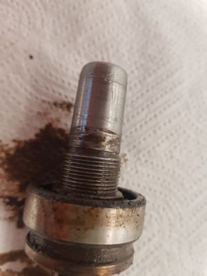

A este druha prosba, kuzel hriadele vyzera takto:
Je to este opravitelne, ci radsej novu hriadel ? Na bazosi ich jeden pan myslim, ze vyraba.
Dakujem.

Snad sa tato informacia niekomu este hodi - Tlacenim na maticu sli loziska pekne von z puzdra na pinolu.
Loziska v puzdre na pinolu: 2x6204Z .
Skladba v puzdre:
Medzi loziskami je maznica, loziska su otocene krytkami do vonka. Neviem posudit ako velmi je efektivne mazanie maznicou.
Loziska v pinole
1x6202
1x51202
1x6201

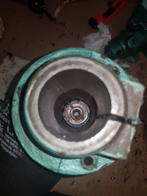

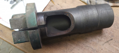

Dobry den pani,
Nechcem zakladat novu temu tak sa pridam sem.. :D Potrebujeem poradit dostal som jihokov V13 pustil som sa do repasu nakolko vrtacka dlho stala.. ppdarilo sa mi to cele rozobrat ale pri vylisovavani lozisko z hornej priruby mi praskla :( :( vid obrazok. Moja otazka znie ako podla vaas je najlepsie to opravit??? Ja nie som strojar.. Aj tak mam pocit a ze je mierne ohnuta aj ta hriadel co bola vnutri. Dal som to do sustruhu a odchylkomer ukazoval 0.3mm
Pripadne ak by niekto mal ten diel tak kupim.. Ak by sa nasiel niekto kto by mi vedeel s tym pomoct budem vdacny..

Nahodil by som to do vreteniku, zalozil maticu a nalisoval na ten prasknuty priemer z vonkajsej strany kruzok, ktory to stiahne.

Hej ale uz to bude nerozoberatelne..☹

Tak delený krúžok, ktorý sa stiahne. Pre budúcnosť treba na "lisovanie" použiť menšie kladivo, ale to už asi vieš aj sám :lol:

petma píše: 28. 10. 2021, 8:09 Hej ale uz to bude nerozoberatelne..☹
Chystas sa ju rozoberat preventivne kazde 2 roky?
Daj tam normalne loziska, dobre to poskladaj a nejaky ten piatok (rok) na to nebudes sahat.
A keby uz prislo na to rozoberanie, ten kruzok sa sa stiahnut, pripadne rozrezat po dlzke...
Nakoniec, ked chces vymenit loziska, da sa to aj bez demontaze tej vlozky od telesa.
