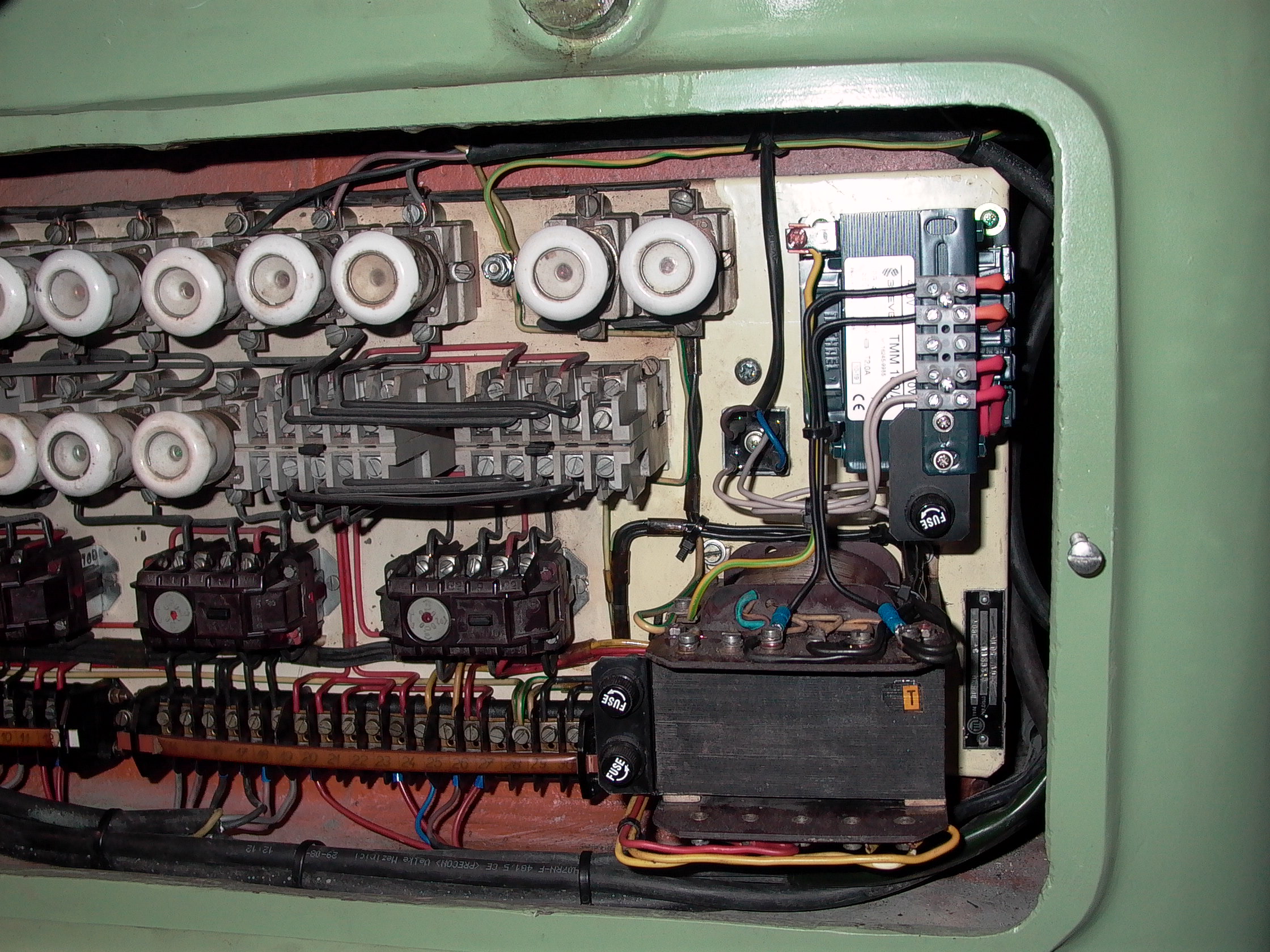

U BPH20, jde zdroj pro napájení magnetu (trafo 400 / 110V a usměrňovací můstek), zabudovat do
stávajícího rozvaděče. Pozor na původní napájecí trafo ! Po náhradě selenového usměrňovače SI
můstkem ,je na výstupu tvrdých cca 160V i bez filtračního kondenzátoru. To se už nemusí líbit
magnetu ! Ovládání je původním 3poloh. přepínačem (zapnuto-vypnuto-demag.)

Jan Šrámek píše: ↑23. 6. 2020, 9:09 Po náhradě selenového usměrňovače SI můstkem ,je na výstupu tvrdých cca 160V i bez filtračního kondenzátoru.
V čom sa odlišuje selénový usmerňovač od diódového mostíku?
ja som si doteraz myslel, že funkcia je rovnaká a rozdiel je len v materiáli
Příspěvky: 7632
Příspěvek 24. 6. 2020, 4:19
r4cv píše: ↑24. 6. 2020, 3:28
funkce selenového usměrňovače a křemíkové diody samozřejmě shodná je
ďábel je jako vždy skryt v detailu
ten selenový usměňovač má výrazně větší vnitřní odpor a podstatně nižší závěrné napětí (+- autobus 10V?), proto jsou ty jednotlivé destičky ve sloupku za sebou, v serii
selenový sloupek bude mít vnitřní odpor v otevřeném stavu někde v desítkách ohmů
seriový odpor křemíkové diody v otevřeném stavu se bude blížit nule, závěrné napětí běžně ve stovkách V
těch 50V při +- 1A nebo kolik si bere magnet bude úbytek právě na tom selenovém usměrňovači
