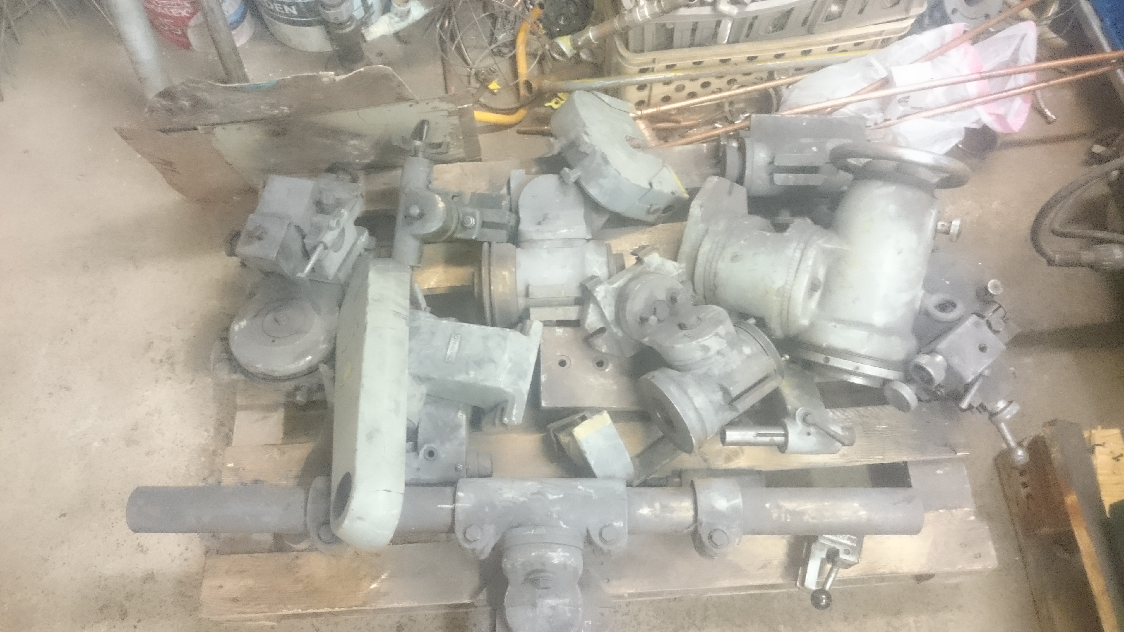

Zdravim,
chcem poprosit znalych brusicov, ci mi nevedia pomoct s identifikaciou prislusenstva k nastrojovej bruske Stanko 3M642, ktorej som sa stal majitelom tento tyzden. Som len hobbista a chcel by som vediet, co vsetko mam a co vsetko by sa mi este zislo zadovazit. Este som nestihol ocistit vsetko,lebo je to zakonzervovane. Zatial je to na palete. Dakujem.

poloz si otazku co na tom chces robit a podla toho uvidis ci mas na to geret

Z toho co poznám:
forichtung na broušení rádiusů na soustružnických nožích
naklápěcí hroty - třeba na kuželový výstružníky
pevný hroty - nástroje po šroubovici a vůbec co jde upnout mezi hroty
dělička - klasika broušení nástrojů, třeba čela fréz, záhlubníky atp.
držák orovnávače
kryt kotouče, kryt řemenic
dělička na broušení frézovacích hlav ( ta velká) - v dnešní době spíš k prdu

Dik za popis...co sa tyka planov, budu zalezat od volneho casu...ale rad by som na tom casom brusil frezy pre stolarov, sustruznicke noze pre seba, vrtaky, aj stupnovite alebo aj ine nastroje,ci naradie (s dorobenymi pripravkami trebars). Proste chcel som mat taku univerzalnu brusku a tato vysla za dobry peniaz a ani nerobila. Aj ked doplnit prislusenstvo asi potrva...

Pozitivní věc dva diamanty v ceně tak to je skoro jediné co má z té palety smysl. Vždycky člověk nakoupí haldu príslušenství které nikdo nepoužíval a ani používat nebude...ty prodloužené koníky jsem zkracoval abych je mohl použít bo jsem je k brusce dostal přesně jak ty spolu s dalším harampádím. Zkrátka normální koníky základní věc a hmm nejsou to samé svěrák + solidní dělička né obluda s 50-kou kuželem. Bruska je v jakém stavu co vřeteno a hlavně válečky pod stolem a vodící plochy to je skoro pokaždé domlácené boi se to stěhuje a převáží sestavené a to je špatně
