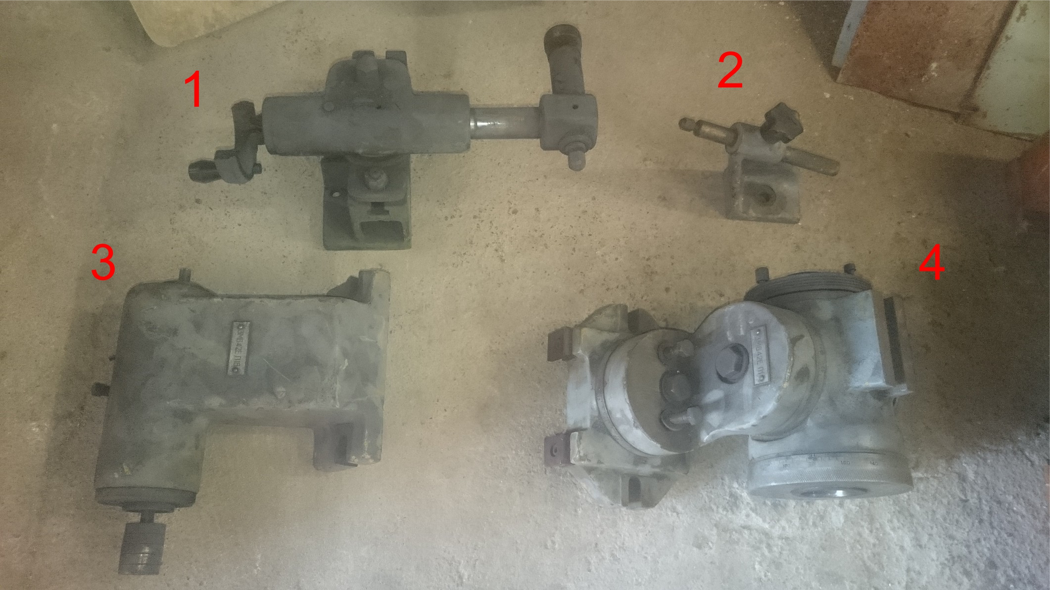

Zdravim,
chcem poprosit znalych brusicov, ci mi nevedia pomoct s identifikaciou prislusenstva k nastrojovej bruske Stanko 3M642, ktorej som sa stal majitelom tento tyzden. Som len hobbista a chcel by som vediet, co vsetko mam a co vsetko by sa mi este zislo zadovazit. Este som nestihol ocistit vsetko,lebo je to zakonzervovane. Zatial je to na palete. Dakujem.

1- držák orovnávače
2- držák orovnávače
3- podle mě držák s fortunou na vnitřní broušení
4- dělička
5- forichtung na broušení rádiusů na soustružnických nožích
6- dělička
7- asi část k nějakému rádusovému broušení (fréz) - tipuju
8- dělička na broušení frézovacích hlav
9- držák na rádiusové orovnávání kotouče? - tipuju
10- naklápěcí hroty
11 a 13 -pevný koníky (asi s nějakým prodloužením na delší nástroje - tipuju)
12 - měrka na nastavování výšky hrotů vůči kotouči (pokládá se na stůl a nebo na vršek vřeteníku, podle toho co potřebuješ měřit)
Napsal jsem to v rychlosti bez hledání v dokumentaci, tam to asi půjde dohledat přesnejc.

ta delicka 6 sa pouziva naco? 5tka je klasicka delicka,nie? Chybaju tam akurat tie deliace kruzky, ale da sa pracovat aj bez toho,nie?

3 ano to je vnitřní broušeniZbýňa píše: ↑5. 7. 2020, 12:14 1- držák orovnávače

5 podle mého na rádiusy není, spíš na úhly. Přípravek na rádiusy je mnohem větší.
9 je spíš myslím na broušení rádiusů na kotoučových frézách
11 a 13 ano, to jsou speciální koníky co umožňují upnout delší nástroje než běžné koníky.
