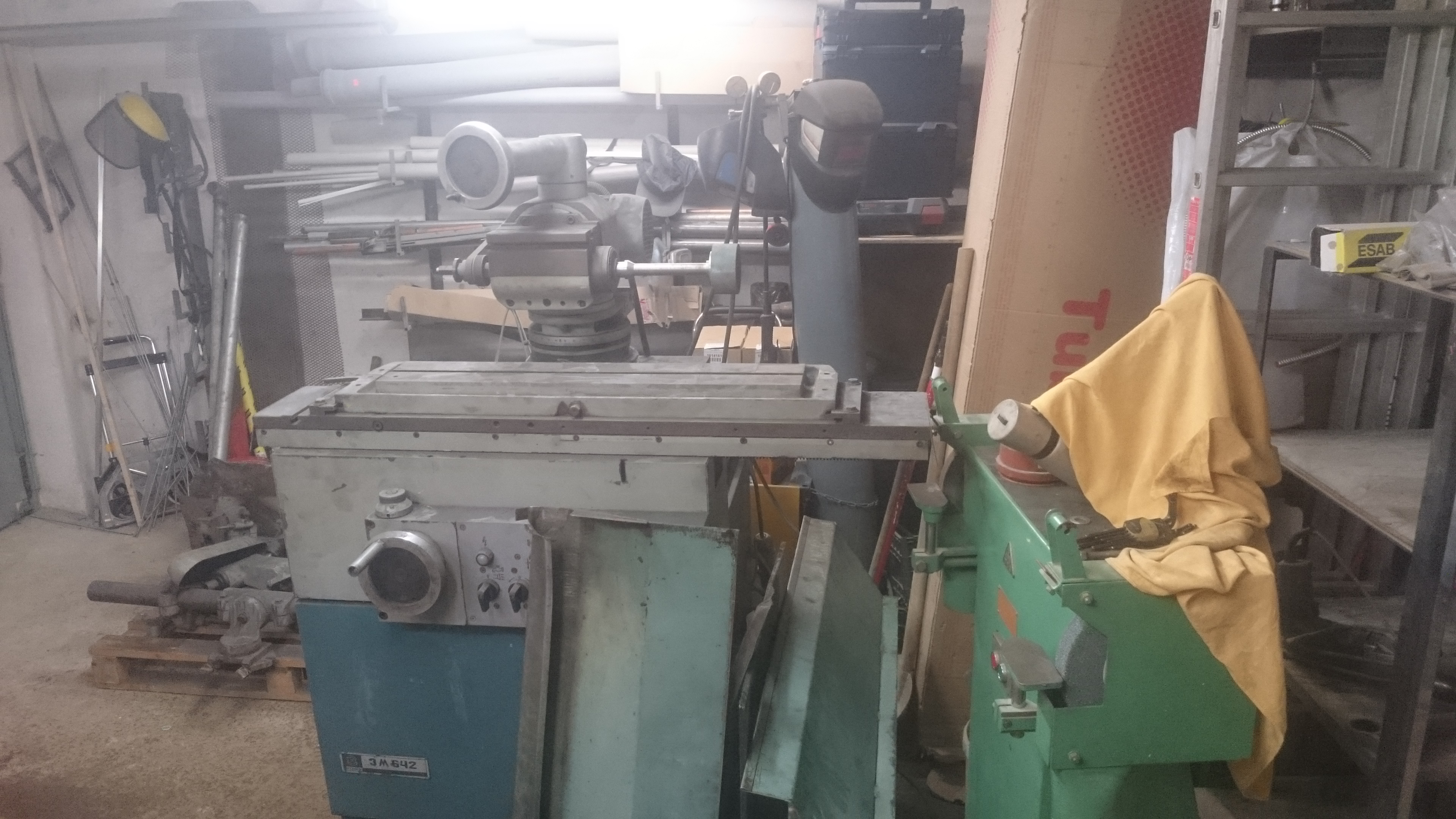

Zdravim,
chcem poprosit znalych brusicov, ci mi nevedia pomoct s identifikaciou prislusenstva k nastrojovej bruske Stanko 3M642, ktorej som sa stal majitelom tento tyzden. Som len hobbista a chcel by som vediet, co vsetko mam a co vsetko by sa mi este zislo zadovazit. Este som nestihol ocistit vsetko,lebo je to zakonzervovane. Zatial je to na palete. Dakujem.

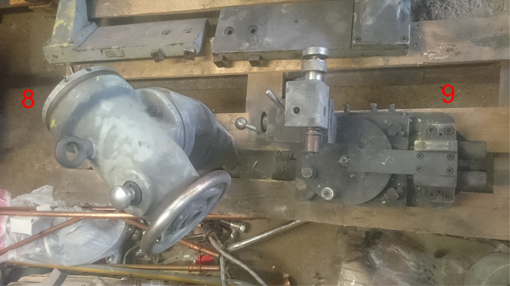

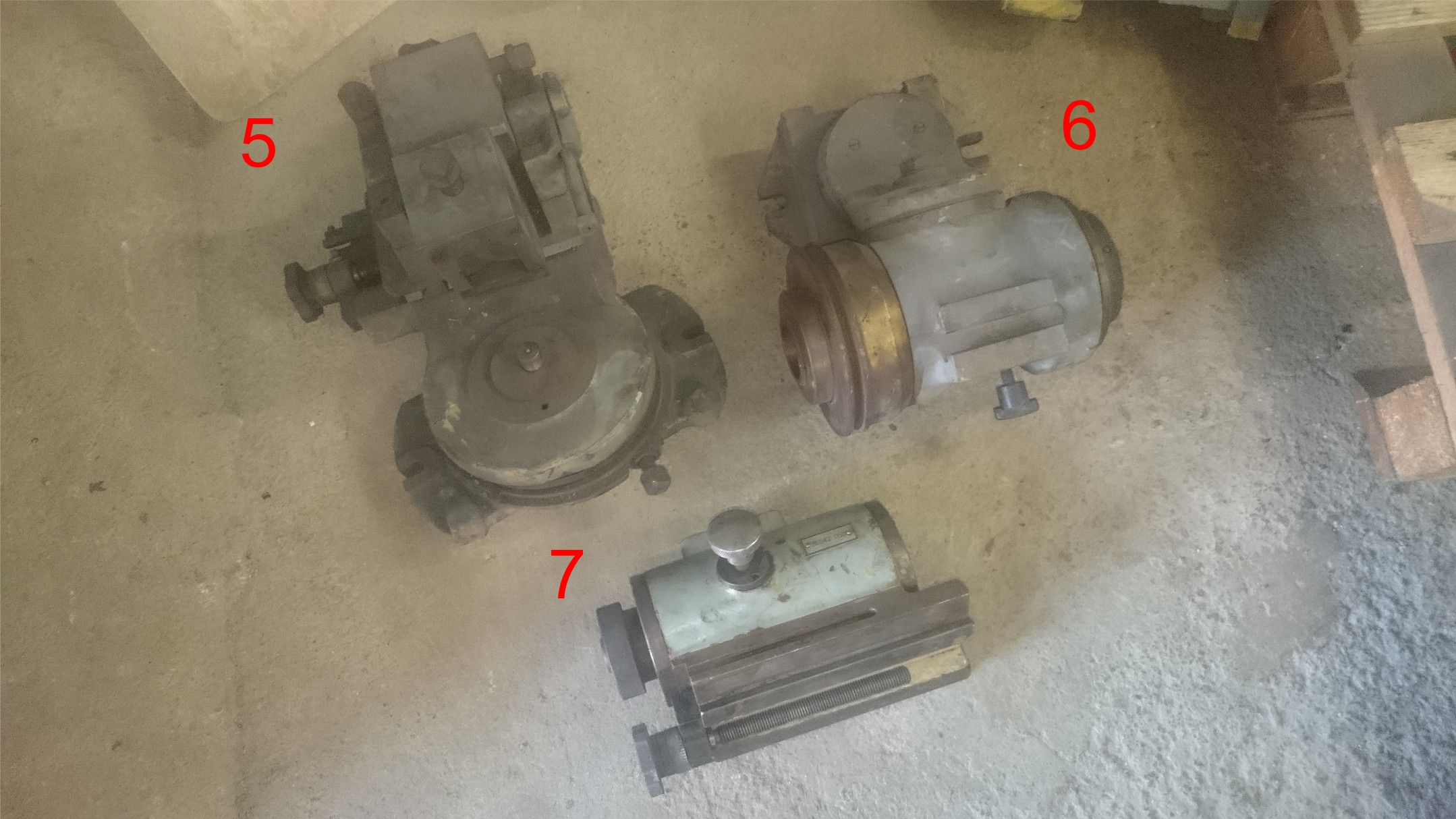

1- držák orovnávače
2- držák orovnávače
3- podle mě držák s fortunou na vnitřní broušení
4- dělička
5- forichtung na broušení rádiusů na soustružnických nožích
6- dělička
7- asi část k nějakému rádusovému broušení (fréz) - tipuju
8- dělička na broušení frézovacích hlav
9- držák na rádiusové orovnávání kotouče? - tipuju
10- naklápěcí hroty
11 a 13 -pevný koníky (asi s nějakým prodloužením na delší nástroje - tipuju)
12 - měrka na nastavování výšky hrotů vůči kotouči (pokládá se na stůl a nebo na vršek vřeteníku, podle toho co potřebuješ měřit)
Napsal jsem to v rychlosti bez hledání v dokumentaci, tam to asi půjde dohledat přesnejc.
6- dělička

ta delicka 6 sa pouziva naco? 5tka je klasicka delicka,nie? Chybaju tam akurat tie deliace kruzky, ale da sa pracovat aj bez toho,nie?

5 podle mého na rádiusy není, spíš na úhly. Přípravek na rádiusy je mnohem větší.
9 je spíš myslím na broušení rádiusů na kotoučových frézách

Pozitivní věc dva diamanty v ceně tak to je skoro jediné co má z té palety smysl. Vždycky člověk nakoupí haldu príslušenství které nikdo nepoužíval a ani používat nebude...ty prodloužené koníky jsem zkracoval abych je mohl použít bo jsem je k brusce dostal přesně jak ty spolu s dalším harampádím. Zkrátka normální koníky základní věc a hmm nejsou to samé svěrák + solidní dělička né obluda s 50-kou kuželem. Bruska je v jakém stavu co vřeteno a hlavně válečky pod stolem a vodící plochy to je skoro pokaždé domlácené boi se to stěhuje a převáží sestavené a to je špatně

9- ka je na broušení rádiusů fréz ono se to v ruštině řekne ostrozátočných ta 6-ka se používá jako pracovní vřeteník při broušení na kulato je tam drážka na řemenici

dakujem za vysvetlenie...ja som len zacinajuci hobista. Vzdy som chcel mat v dielnicke univerzalnu brusku a tuto mam s tou paletou za 1000e. Navyse ta bruska robila iba parkrat,aj to ju len skusal ten,co mi ju predal. Je stale cela zakonzervovana vo vazeline. Farba na bruske a pripravkoch je osuchana len od prekladania,ale inac ako nove. Stol je bezchybny. Tak som si myslel, ze dobra kupa. Len sa to naucit pouzivat. Mam nieco stiahnute od Dobrovolneho a tak,ale neviem co mi treba este pozhanat,aby som vedel upinat veci do tych vretenikov. Najvacsie,co mam doma zatial je kuzel MK4 - hrot zo sustruha,ale to je male do vsetkeho. Tak neviem, ci tam ide nejaka redukcia a trebars sklucovadlo, alebo mala univerzala...vie mi niekto rozsvietit?
Co sa tyka zveraka, tak predavajuci sa kajal, ze to dostalo nohy spolu s dvomi dalsimi, ale otocno-sklopnych zverakov su na bazosi haldy a mozno bude aj lepsie,ked bude o nieco vacsi ako original...

a neviem,ci som to vydedukoval spravne,ale pripravok c7 by mal byt na zahlbniky a mal by sa dat kombinovat s 9tkou, otocnou podstavou/zakladnou.
