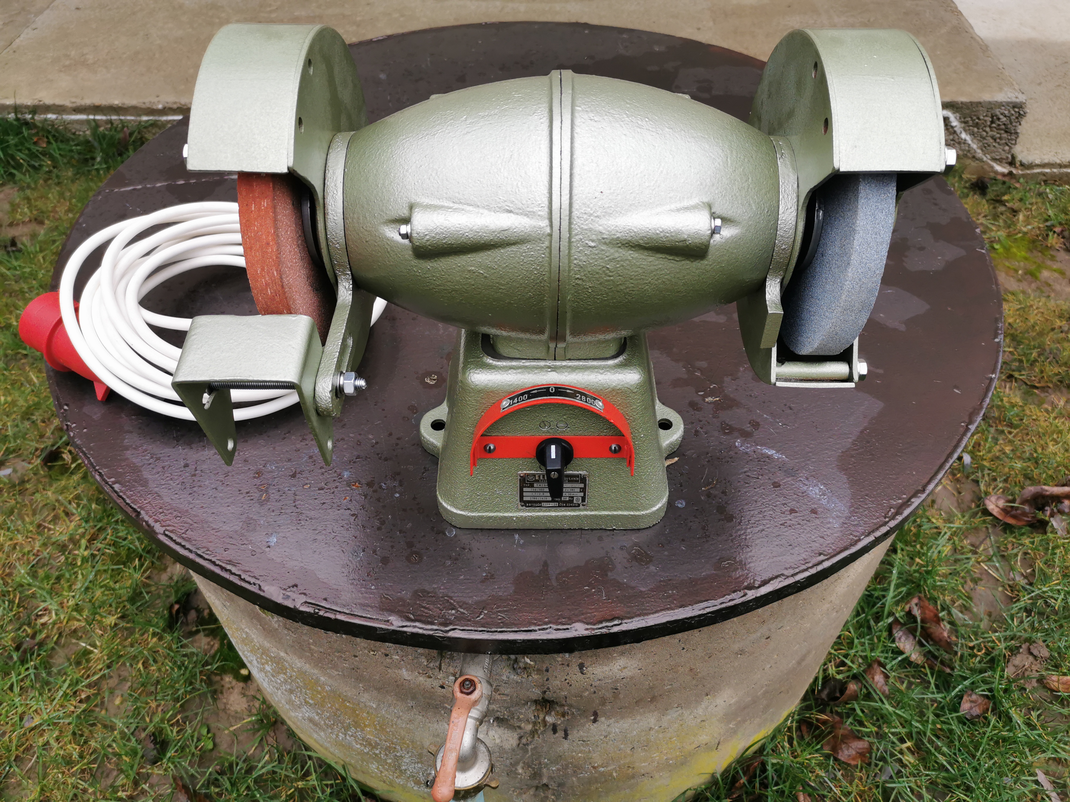

Zdravím Páni,
Nedávno som si kúpil dvojkotúčovú brúsku typ ELKO TM2BR a kompletne si ju zrenovoval. Dostala nové ložiská a kladivkovú farbu... Avšak chýbajú mi dáke diely, nakoľko som ju kúpil nekompletnú. Ak by mal náhodou niekto niečo odložené na tento typ dajte vedieť prosím.
Ďakujem.
Mr. MR
Příspěvky: 841
3. 1. 2021, 8:33
Richard >> nemáš na té brusce na levém kotouči náhodou jako opěrku použitu věc, která patří jako kryt nad kotouč? Opěrku bych dělal z fest materiálu, aby nevibrovala a nechal bych ji holou, bez barvy, ta bude otravovat, jak se ti k ní bude lepit a zadírat obroušený materiál.

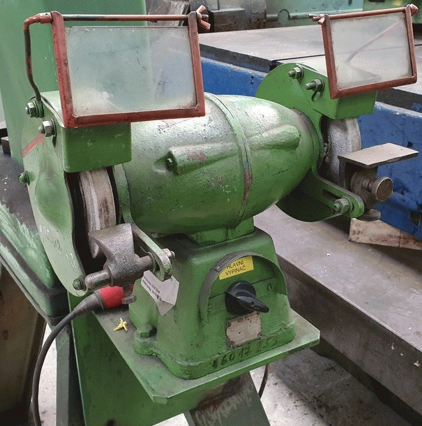

kenybz
Příspěvky: 3385
3. 1. 2021, 12:38
tady je fotka jak to má vypadat
ten plech co tam máš má 2 funkce hradítko a zároveň držák ochranného skla
hradítko slouží pro zachycení jisker a brusného prachu nastavuje se pár mm od kotouče
viewtopic.php?t=6258&start=15
salus
Příspěvky: 1528
Registrován: 1. 9. 2013, 1:30
Bydliště: Chrudimsko
3. 1. 2021, 2:02
V originále (tedy kromě těch skleněných krytů, které jsou dodělány dodatečně) vypadala bruska TM2BR takhle:
Pravý stolek byl naklápěcí v příčném i podélném směru.

Příspěvky: 6534
3. 1. 2021, 2:17
To se dá krásně vyrobit, když je fotka. Jen asi bude mít problém s tím upadlým / uřízlým držákem stolku na pravé straně. Budeš to muset rozhodit, dodělat, svařit a znovu do barvy.
salus
Příspěvky: 1528
3. 1. 2021, 2:31
Charon píše: 3. 1. 2021, 2:17 To se dá krásně vyrobit, když je fotka. Jen asi bude mít problém s tím upadlým / uřízlým držákem stolku na pravé straně. Budeš to muset rozhodit, dodělat, svařit a znovu do barvy.
V originále byly ty držáky litinový, takže v místě té šlicové díry to dost často praskalo. Kdybych to já opravoval, tak bych ten držák nechal vypálit laserem z oceli příslušné tloušťky.

Příspěvky: 6534
3. 1. 2021, 3:13
salus píše: 3. 1. 2021, 2:31
Jo to zní logicky, pokud je to litina :D
Příspěvky: 3840
3. 1. 2021, 5:14
K tomu sa chystám aj ja, akurát tie originálne majú 11 mm. Takže nové budú asi 10 mm.
