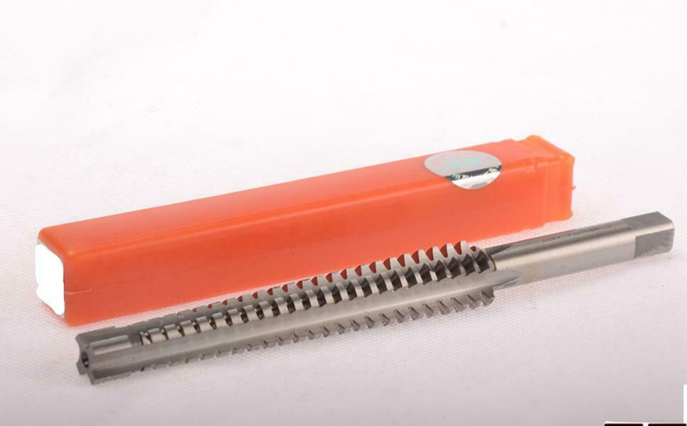

K tomu odlievaniu môžem prodať nejaký postreh. Kedysi sa to u riešilo na fóre, odlievanie matíc s GS superfluid od Movychemu. No a nakoľko to vyzeralo lákavo, vyskúšal som.
1. GS superfluid má od superfluidity ďaleko, je pomerne hustý a pri miešaní sa v ňom vyrobia bubliny (aj pri opatrnom). Mizerne zateká medzi závity (Tr 12x3), je treba použiť buď vákuum, alebo to predpatlať na ten závit štetcom. A to dosť rýchlo, tuhnutie je pomerne svižné.
2. Bežný separačný sprej nieje zlý, ale keďže závit nieje presný a matica je naňho presne nalícovaná, ide dosť blbo dole (skoro nejde) Ja som moju odliatu musel o 2 cm skrátiť, aby som ju za použitia hrubej sily a kdejakého nahrievania vôbec vytočil z trapézu. Riešenie by asi bolo pokryť závit vrstvou nejakého náteru, ktorý bude dobre rozpustný napr. v liehu, vode alebo teplom (polyvyinylalkoholové lepidlo na papier, nejaký vosk?), ktorý urobi separačnú a oddelovaciu vrstvu a po vytuhnutí sa rozpustí (roztopí) a vznikne nejaká vôľa.
3 Matica bola tak tesná, že na niektorých miestach trapézu odmietala chodiť. Vyrobil som improvizovaný závitník s kusa tej závitovky a prebehol maticu. Lepšie, ale aj tak to miestami drhlo.
4. Kúpil som ten vyššie menovaný PRC závitník, prebehol GS superfluidovú maticu a malo to následne vôľu jak sviňa tak som to hodil do koša.
Doporučujem vyskúšať, zabavíte sa celý deň ako ja :lol: .

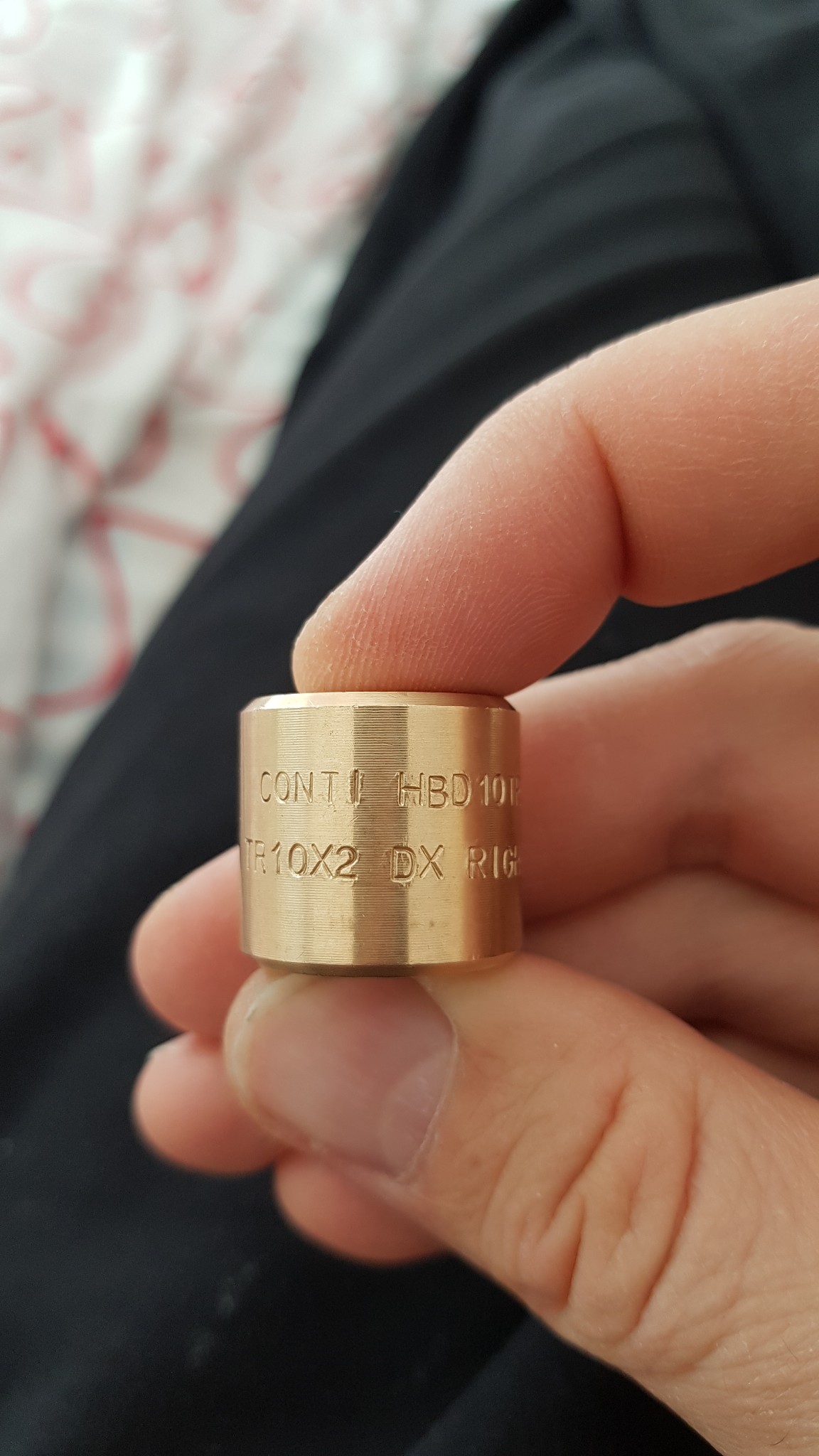

Ahoj, také mi nedávno dorazil čínský závitník (odsud).
Byl jsem poněkud smutný, protože v nabídce vypadá jinak, více profi řekl bych, o krabičce si také mohu nechat zdát, mám v plánu zkusit nějakou reklamaci*. Zatím jsem ho nezkoušel, pro svůj projekt jsem si mezitím matice koupil. Kupované matice mají celkem citelnou radiální vůli, ale axiálně se to při pokusu v ruce zdá být téměř bez vůle, resp. necítím nic, takže možná nějaké stovky..? Ale tedy celé 2m dodaného šroubu jsem neprojížděl :mrgreen:
T.
*EDIT: You accepted a partial refund of $4.99 and you don't need to return this item to the seller - you can keep the item.

vrcholový úhel trapézového závitu je tuším 20°, tg. 10° je 0,18
z prosté geometrie toho závitu tedy vyplývá, že radiální vůle vždy musí být více než 5x větší než axiální (* viz edit)
tolik teorie
v praxi to díky nepřesnostem výroby samozřejmě narazí na omezenou hloubku drážky závitu ve šroubu i v matici, nesymetrie profilu, rádiusy, drsnost atd atd
radiální vůle tedy bude vždy výrazně větší než axiální
pokud by na matici nepůsobily žádné radiální síly, vždy se díky šikmému profilu boků závitu sama sestředí se šroubem nehledě na jakkoli velkou radiální vůli
*edit
navíc se výše uvedené projevuje na průměru, takže x2, tj. radiální vůle je více než 10x větší než axiální

válcovaný trapézový tyče jsou určený tak do truhlářský svorky a pro podobné použití, rozhodně ne jako pohybový šroub do obráběcího stroje
to jen aby nebylo očekáváno nesplnitelné
