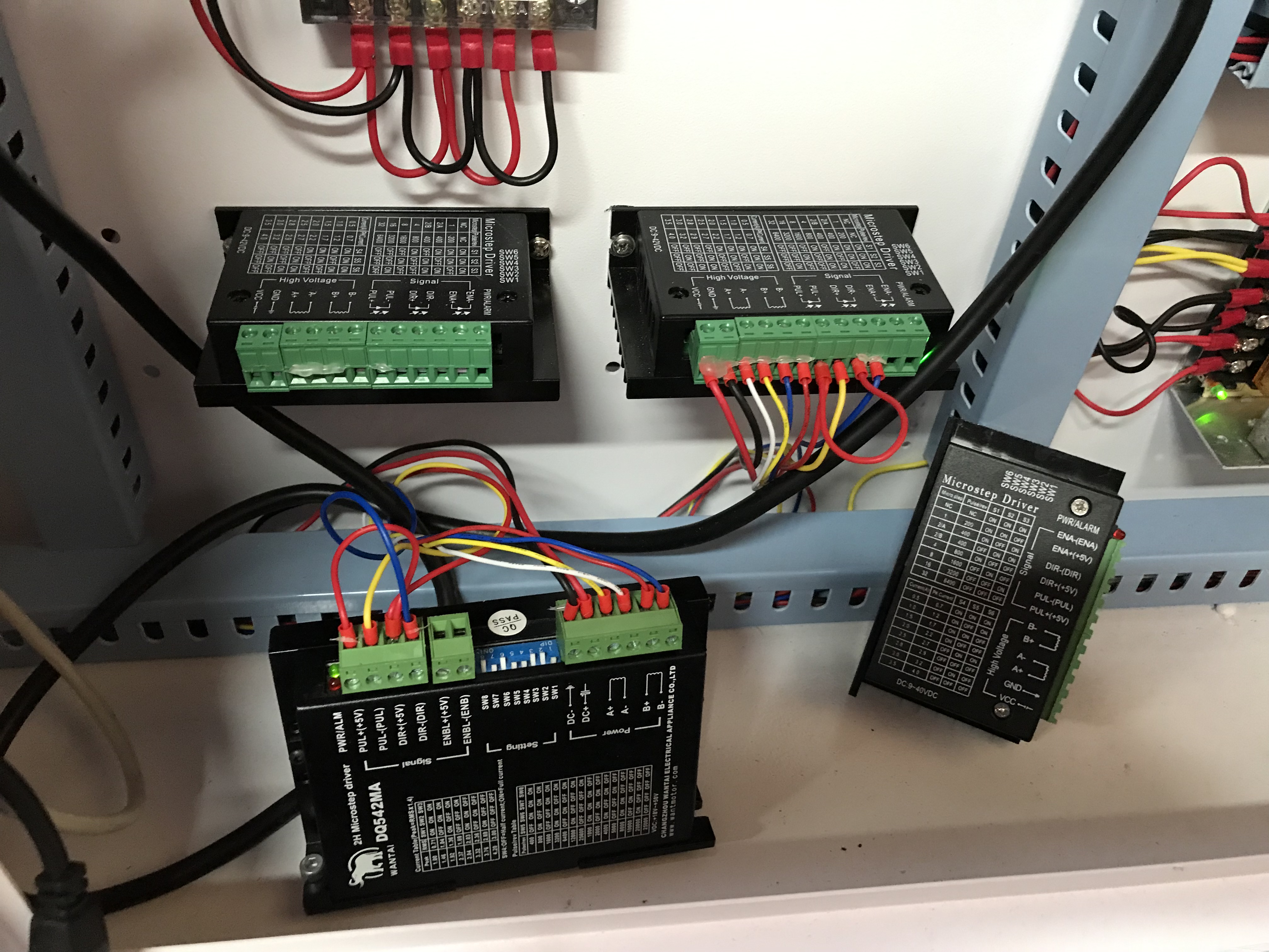

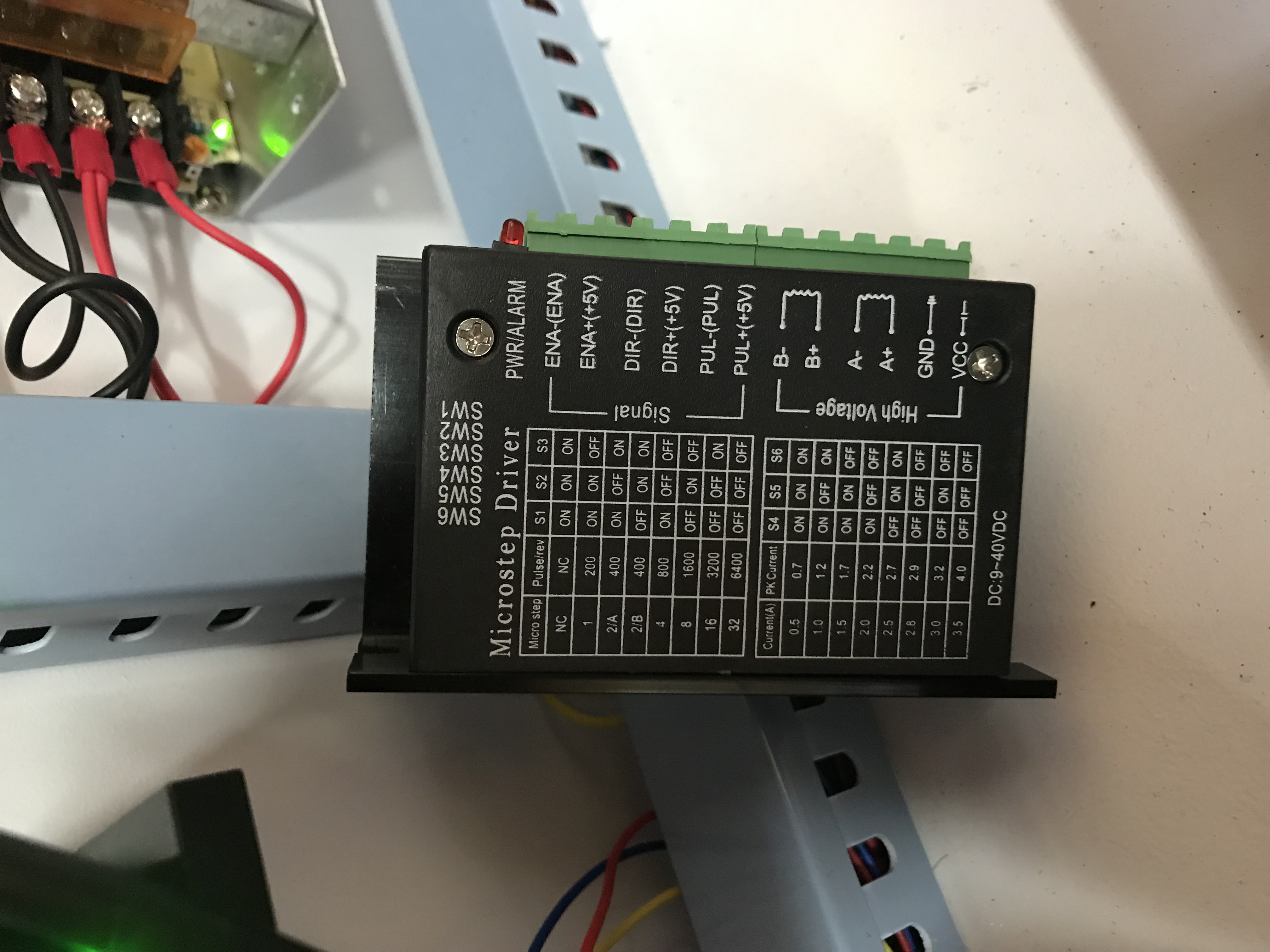

Tak som sa vratil k vymene driveru za iny ( TB6600 ) ktory som mal k dispoziici.
Povymene znova pocas chyby ziadny zaznam na osciloskope. Vsetko fungovalo na jednicku.
Nastal cas dat si pauzu a ist si jednu zapalit. :D
Tak si pijem kavicku a mierne sklamany taham pomaly cigaretku.

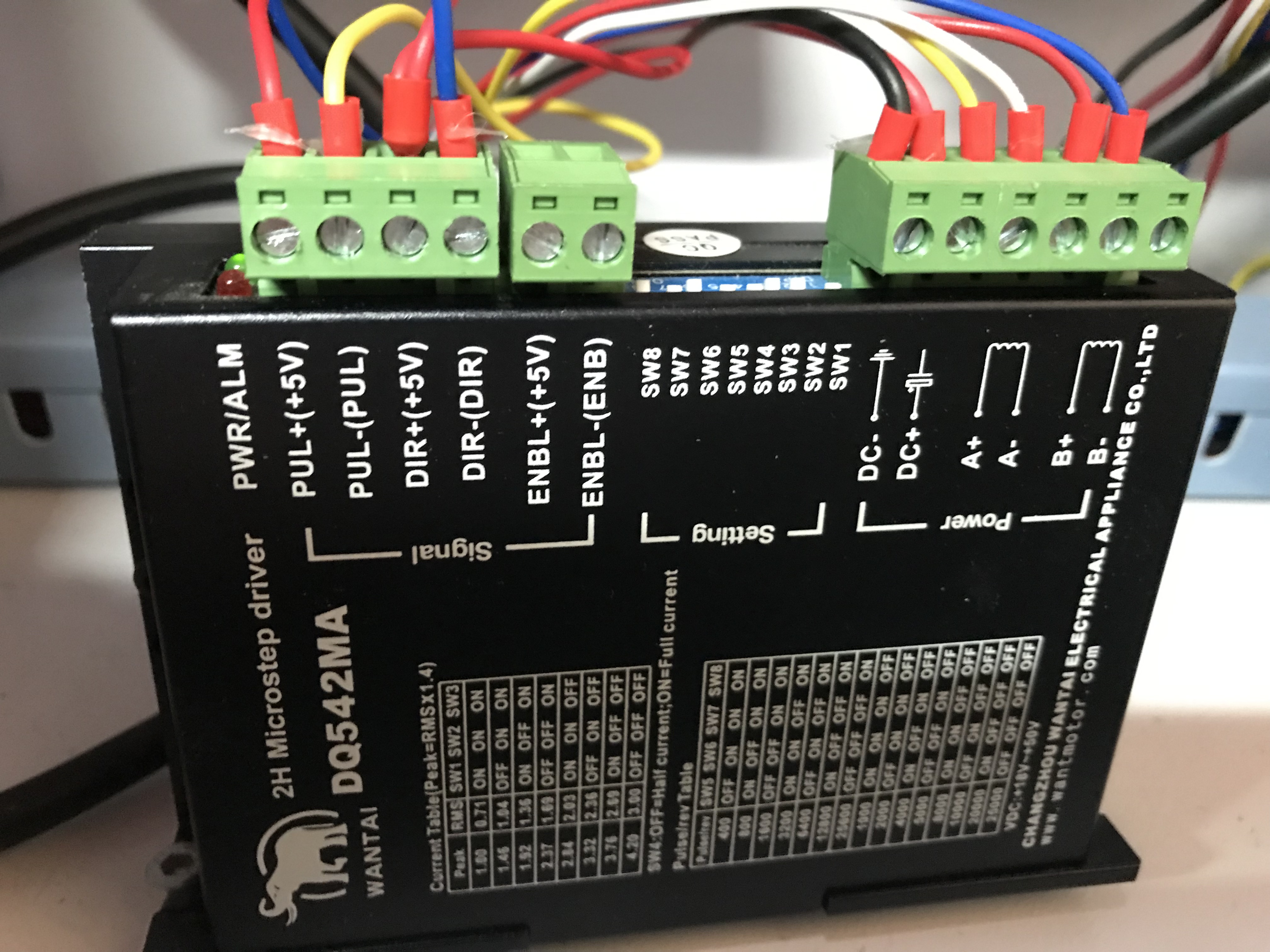

Ako urcite fajciari poznaju pocas toho sa vam mysel uprie na ine dimenzie :D a mna napadlo ze este mi zostali po mojom predchadzajucom projekte drivery z Frezy od WANTAI DQ542MA.
Kedze viem ze ide o inu cenovu kategoriu drivera oproti lacnym TB6600 tak som si povedal ze " nevyskusas - nevies " a vrhol sa do odpojenia pôvodného driveru a zapojenia nového 524MA. Nedaval som tomu moc sancu ale clovek nikdy nevie.
Driver vymeneny na X a stoj zacina bootovat :D
Napatie v garaz stupa ale zaroven obava zo sklamania tiez.
Po prvom teste ( na sucho ) vsetko bezalo v poriadku.
Podme pridat trosku vykonu, ved vona z garaze je uz davno odvetrana a mne zacina chýbat ten smrad :D
Test 2: 500mm/s vykon 10percent bez problemov
Test 3: 500mm/s vykon 20percent bez problemov
Test XY 500mm/s vykon 90 percent bez problemov.

Zaver zo vcera:
Vyzera to tak ze zakladne drivery nie su dostatocne ( mozno vyrobna chyba ) odrusene voci VN zo zdroja. Nahrada za obdobny TB6600 nepriniesla ziadne zlepsenie. Az po instalacii drahsich DQ542MA driverov sa ukazalo ze su pravdepodobnejsie ( za ich vyssiu cenu ) lepsie odrusene a vedia si poradit s pripadnym sumom z VN v okoli.
Mozno sa mylim ( ak ano prosim opravte ma ) ale mam pocit ze :
1. VN nie je dostatocne odrusene a sposobuje rusenie DRIVEROV ( otazka je ako su na tom podobne stroje z ciny na rovnakom principe )
2. Pouzite drivery v pripade rusenia VN nie su dostatocne kvalitne aby si s tym poradili.

No vidíš, a kebyže prečítaš môj príspevok z 12.7., tak by si mal teraz o cigaretku viac! :lol:
Prvotná príčina problému nebude v samotných TB6600, ale asi v naprd kuse VN zdroja, prípadne trubky.
TOSHIBA sa z toho pokakala (išla do rezonancie), zatiaľ čo tá DQ542MA to ešte zvláda (je viac rezistentná).
Si mohol pre istotu pozrieť aj na 24V na svorkách drajvra, ale to už je teraz asi jedno :)
Takže na signálech DIR a STEP jsi nenaměřil nic špatného. Tedy půlmetrový drát a navíc sonda osciloskopu nenachytaly žádné rušení.
Ale driver TB6600, tj. jeden monolitický integrovaný obvod, nachytal vzduchem rušení takové, že z toho začal blbnout? A to dokonce stejně driver ze stroje jako i nějaký jiný, připojený pokusně místo něho?
:shock: :shock:
Kdybych něco podobného naměřil já, tak to měření ještě aspoň 5x zopakuju za různě změněných podmínek, protože něčemu takovému bych se hodně zdráhal uvěřit.
A určitě bych změřil ještě napájení a pak asi i signály DIR a STEP přímo na driveru, tj. za vstupním oddělovacím optronem v driveru.

TB6600 to rozhodí buď naindukovaným rušením na kábloch k motorom, alebo cez napájanie. Žiadne záhadné priame rušenie čipu o velkosti 3x3mm sa nekoná :roll: Či to je naprd zdrojom VN, alebo len slabo zaizolovanou trúbkou, je už viac menej nepodstatné - tak či tak to je na reklamačku.
