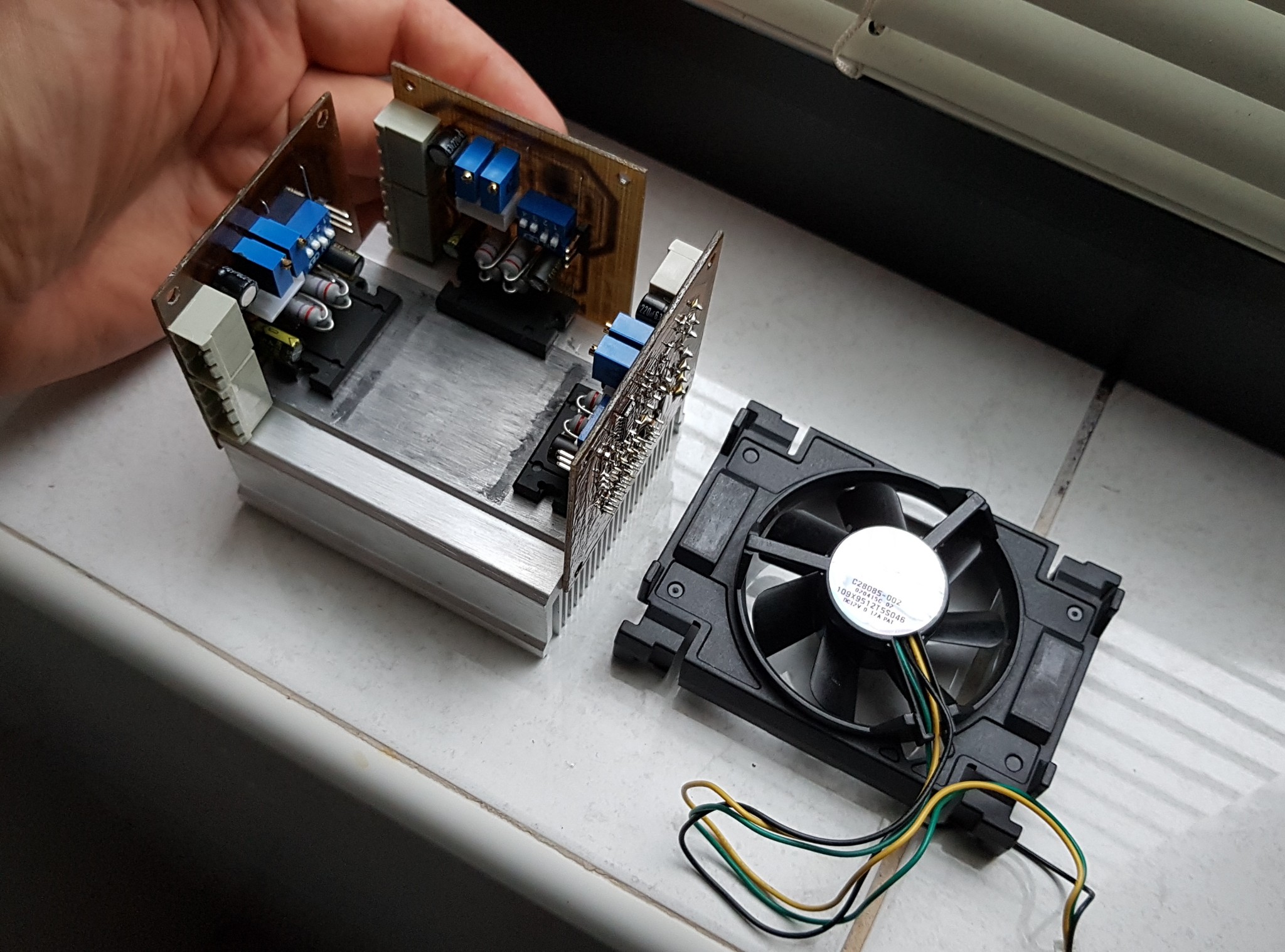

Tak jsem jednu škatuli rozdělal a je to přesně jak píšeš.slezak77 píše:U mne ty TB6600 v černé škatuli neměly distanční sloupky žádné, celé to držely dva šrouby které drží TBčko ke chladiči, jinak plošňák byl ve vzduchu, bych poprosil Mexe aby vytáhl jednu škatuli a potvrdil
Podle mě je to z hlediska chlazení udělané docela dobře. Dokonce je mezi chipem a chladičem nějaká bílá vazelína (plastická, není ztvrdlá).
Ten volný tišťák možná není ideální, ale nějaký zásadní nedostatek to podle mě není. Možná tam vsunu distančku z kousku pneumatické trubičky 6/4mm, ale nutné to není.
Celkově z toho nemám špatný pocit. Tišťák na první pohled navržený slušně, hlavní filtrační kondenzátor na 50V (mohl být na 63V, ale asi to měnit nebudu). Jelikož je v driveru dost volného místa, tak tam možná ještě přidám další 1 nebo 2 filtrační kondíky, těch není nikdy dost.
