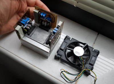

provozujete někdo TB6600HG driver při VM=42V a 4A/fázi (a nějakém mikrokroku) příp. hodně blízko těmto hodnotám?
Dá se?
S jakým chladičem?
Jak moc to topí?
Jaký to má zhruba odběr?
Dík, T.

Jinak postavil jsem si vlastní TB6600HG drivery a jsem ve fázi výběru chladiče příp. mě zajímá, co z toho tedy dostanu (někdo by to možná řešil před stavbou :lol:, já jsem chronický optimista).

Ztrátový výkon a oteplení se bude skládat z:
- vlastní spotřeba driveru elektroniky, kde se ze 42V musí udělat lineárním stabilizátorem 5V. Tohle jediné bude záviset na napájecím napětí, ale asi to nebude dělat moc (max 7mA, takže cca 0.25W).
- ztráta na sepnutých koncích - to bude hlavní zdroj tepla, ale bude prakticky nezávislý na napájecím napětí, bude závislý jen na proudu motoru. Toshiba píše max 0.6R pro oba tranzistory dohromady, tj. v nejnepříznivějším (který tam rozhodně nebude pořád, ale jen malou část doby) nějakých 9.6W na jednu cívku.
Takže v praxi to bude zřejmě průměrně dělat nějakých 10W (až maximálně 20W).
Když to chceš udržet do nějakých 70C, tak ideálně by to chtělo chladič s tepelným odporem pod 2-4K/W (v praxi zřejmě vyhoví 5K/W až možná i 10K/W, podle toho, jak moc budeš stroj zatěžovat).
Pokud bys tam dal nějaký aspoň velmi slabý a pomalu se točící ventilátor, tak účinnost i toho nejmenšího chladiče dramaticky stoupne.

Díky, Mexi! Jj, určitě s větráčkem, přemýšlím, jestli by mi prošlo něco jako toto:
Pentia tehdy kolem 60W baštily (jestli to tedy není z Celeronu, tam to asi bylo méně).
T.

Thomeeque píše: 23. 7. 2020, 6:30 Jj, určitě s větráčkem, přemýšlím, jestli by mi prošlo něco jako toto:
Podle mě ano.
U těch transilů si změř, při jakém napětí se otevírají. A těch 600W určitě neznamená, že by to vydrželo opravdu 600W déle než nějaké mikrosekundy (nebo maximálně milisekundy). Pro pochytání nějakých jehel je to fajn, ale u motoru, kde to generuje ten výkon dost často a dost dlouho nevím. Ale možná jo.
Předpokládám, že uznáváš pravidlo "kondenzátor je můj kamarád". Nejlíp ty přetoky energie pochytají dobře dimenzované kondenzátory.
A ještě Tě pohladí po hlavičce paní van Leyen, že jsi zelený a neplýtváš energií, nýbrž ji rekuperuješ, tj. recykluješ.
EDIT: Teď vidím, že to s otevíracím napětím napsal už t256. Tak jako že jsem nic neřekl.
