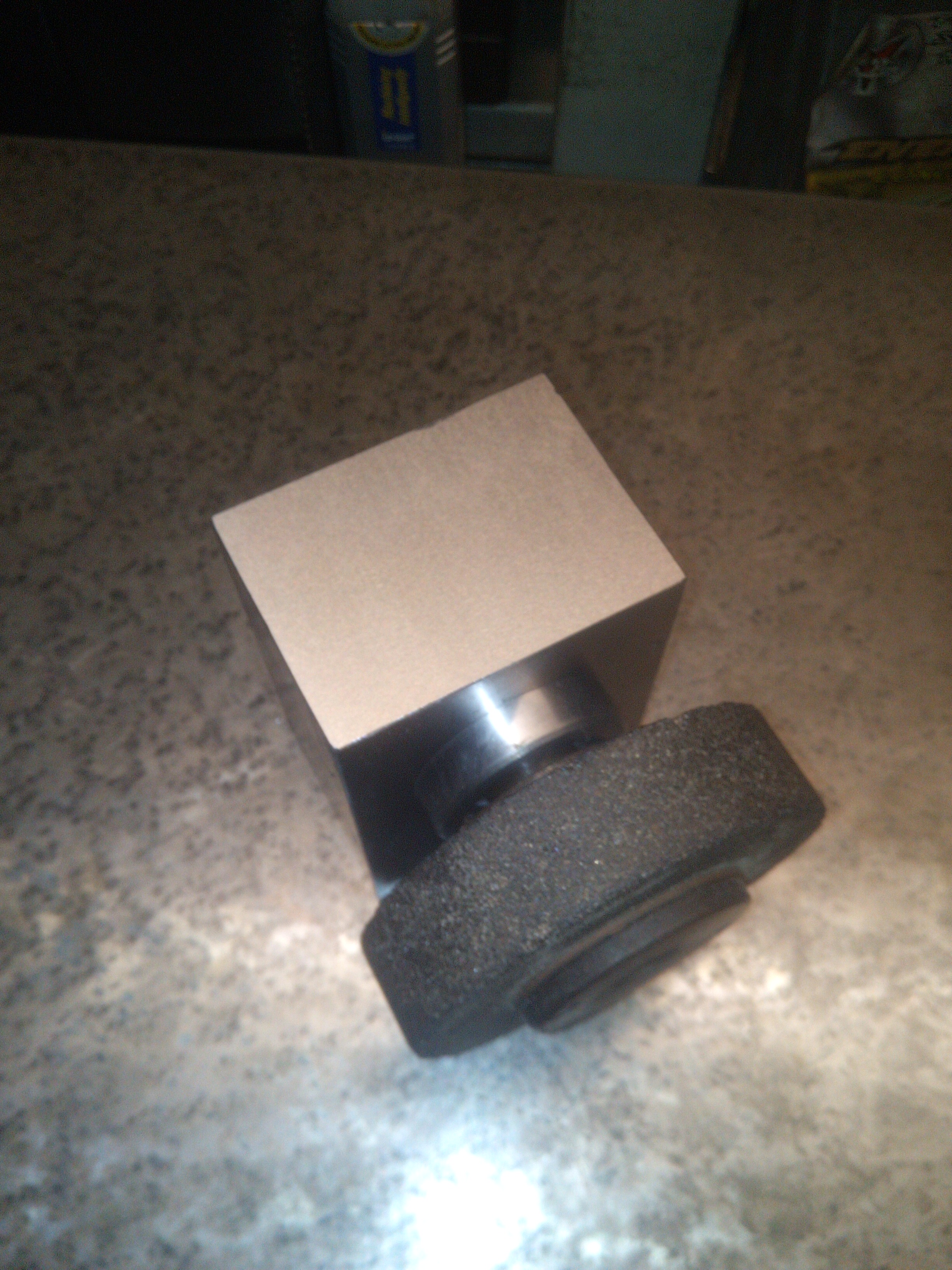

"Hrnčekom" cca 25mm priemer.

Potreboval som dodržať kolmosť diery, osadenia a čela, takže všetko brúsené pri jednom upnutí. To čelo malo dosť veľkú plochu na bok veľkého kotúča, tak som to šmikol zvnútra von tým hrnčekom.

Pripomína mi to orovnávač ORK3.stanik84 píše: ↑25. 7. 2020, 7:18 Diamantový kotouče. Nedávno to tu bylo - čas 3:30 i se zalíváním kytek na konci

Osobne nevidím význam tohoto prípravku, pretože valcové plochy spravíš na hrotovej brúske. Ale keby si základňu urobil ako sínusový prípravok, či už s hrotmi alebo sklučovadlom, dali by sa brúsiť presné vonkajšie a vnútorné kužele do akéhokoľvek uhlu. Ja mám rozrobený takýto prípravok na 125mm skľučovadlo ale len s ručným pohonom.stanik84 píše: ↑25. 7. 2020, 9:27 Máš to pěkný, super.
Ještě si chci dobastlit na plošku tohle, jen přemýšlím jak to zjednodušit na malý blbiny. I když by asi stačilo něco s malou univerzálkou a kličkou ve stylu toho orovnávače.
https://www.youtube.com/watch?v=jC-ny1Xe5Xs
EDIT: tu to vyzerá (od cca 4:10) na nakupovaný sínusový prípravok ešte aj s uhlami a uhlovými zarážkami: https://www.youtube.com/watch?v=m_Y2BeoKC60&t=4s
