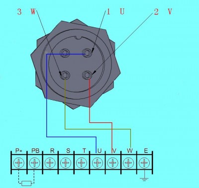

nexus06 píše:...jeste prijit na to jak ho zapojit...
