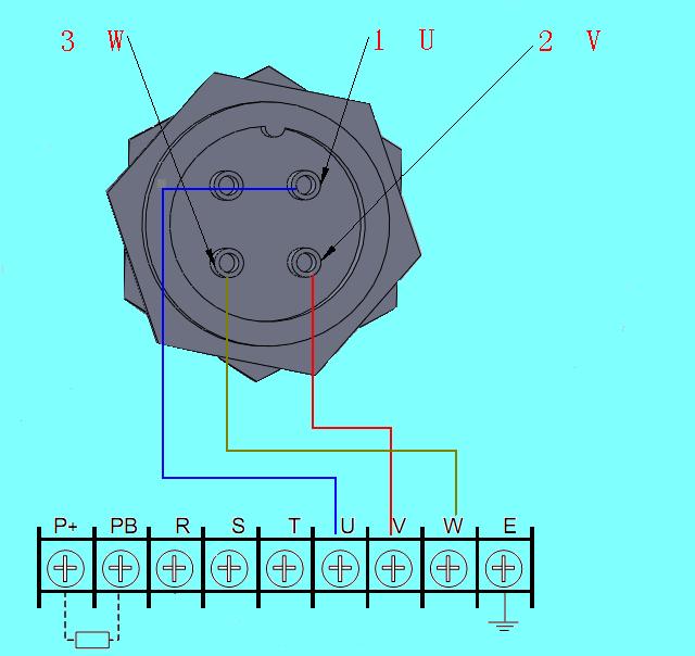

nexus06 píše:...jeste prijit na to jak ho zapojit...
Pavel R
Příspěvky: 480
Registrován: 5. 7. 2008, 5:52
Bydliště: Hlinsko
9. 10. 2009, 9:01
nexus06 píše: a vymyslet nejak chlazeni vodou. .
Upozorním na zásadní věc - na chlazení nelze použít vodu z vodovodu, jedině destilku ve směsi např s Fridexem G48, nebo jinou směsí určenou pro auta s hliníkovou hlavou. Jinak se kanálky ve vřeteni velmi rychle zacpou a je veselo!! Jinak na profi vřetena o výkonu až 24kW používáme chladící agregáty od HYDAC http://www.hydac.cz ale cena se Ti asi moc líbit nebude. Každopádně se dá leccos zbastlit např z topení Š1203 (to má i apartní větráček a je jako dělané na tuto funkci) a oběhového čerpadla .
nexus06
Příspěvky: 75
Registrován: 25. 1. 2009, 8:06
Bydliště: praha
10. 10. 2009, 5:29
gpm píše: ... Na čo čakáš tak dlho z CNCShopu? ...
proc mam s cnc shopem problemy netusim. mam u nich uz 3 tydny objednanou veskerou elektriku, motory, energeticke retezy a jeste par drobnosti jako spojky a podobne. dodnes je nemam. uz me to docela stve. doufam ze pristi tyden uz to konecne dorazi.
Pavel R píše:... na profi vřetena o výkonu až 24kW používáme chladící agregáty od HYDAC http://www.hydac.cz ale cena se Ti asi moc líbit nebude ... .
mno mam obavu ze to asi bude s cenou trosku mimo me moznosti i kdyz kdo vi, cenik jsem tam nikde nenasel. zacinam mit pocit, ze muj TRON bude nakonec sama hadice. musime tam dostat chlazeni vretena, rad bych tam mel odsavani. zacinam mit obavu jaky kraval budou delat vsechna ta zarizeni sama o sobe, jak se to bude libit portalu. kazdopadne to chci nejak zkusit. za prve nemam v dilne moc mista a za druhe ji mam v byte v takove male nudli, driv to byl pokojik pro sluzku a tak se snazim snizit hluk co to jde. on to bude dost velky kraval uz jen az se to rozhuci samo o sobe a zacne obrabet, takze kazdy decibel se pocita. to byl vlastne prvotni impuls pro tohle vreteno, ze nebude delat takovy kraval jako kress. doufam ze se to osvedci a nakonec to nejak dame dokupy
