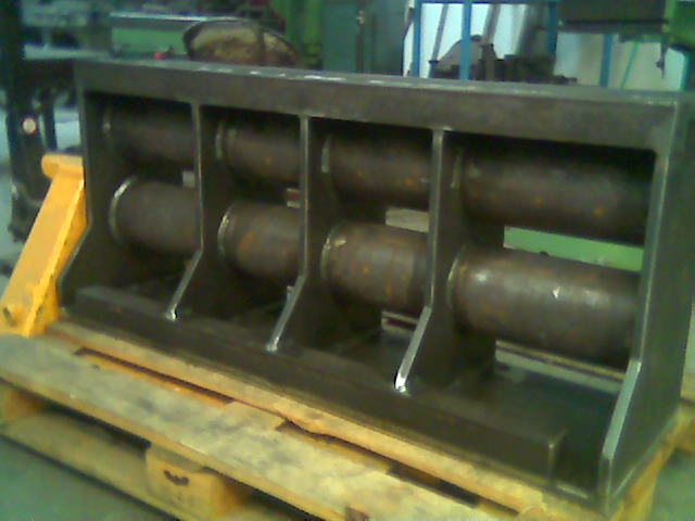

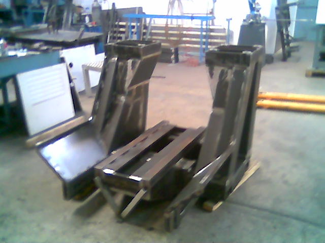

Je to moje třetí cnc. První dvě byly předělávky normálních soustruhů na cnc toto je první kompletní a-z.
Rám je z profilů a pálených ploten podle toho co bylo dostupnější. Limit byl venkovní rozměr 1200*1200*2100 zabere poslední volné místo v dílně. Takže pojezdy 530*530*380 pro moje účely snad dostatečné. Stůl bude 510*510 ,vřeteno 3 Kw 700-3000 ot/min.
Tady jsou nějaké fotky, omlouvám se za kvalitu je to jen mobilem vzdycky zapomenu foťák.

Taky to dělám jen dvěma rukama a vždy v sobotu. Portál má 350 Kg a pro polohový sváry ho otáčím paizrem a sám. Kromě toho paleťáku žádná jiná mechanizace. To co mám zatím vyrobené věřím že by zvládla většina z Vás. Stačí trochu místa třeba na zahradě (v paneláku by to opravdu asi nešlo) Výpalky z laseru 3 balíky alektrod a jedem. Opracování jsem zadal na třímetrové centrum a bez žíhaní zatím se to vubec nehlo.

Raději to nech vyžíhat , byla by škoda aby se to hlo ,když to budeš mít skompletováno . Tohle už není žádná kočička a že se to hne okem nemusíš vidět ,¨jinak je to úctihodné monstrum
budí to respekt držím palce a ještě jednou doporučuji raději dát nějakou kačku na žíhání

tak pozvarat vypalky dokaze fakt kdekto, ale malo sa to zihat a az potom obrabat... nemam skusenost s obrabacim strojom a pnutim vo zvaroch, ale aj tu na fore predtym vela ludi varuje... mozno teplotna stalost rozmerov a geometrie nebude narusena ale keby hej, bude to kopec prace spravenej zbytocne...
Není to vařené elektrodami ale corgonem ty elektrody jsem napsal pro příklad že to jde i doma. Co se týká toho žíhání je to hromada kaček, celý surový rám bude mít zhruba 900 Kg. Mám to vymyšlené ze čtyř hlavních částí Příčné lože, sloupy a horní portál navzájem jsou sešroubovány. Dohromady 24 šteftů M 20. Pokud se pohne příčné lože nic s tím nenadělám, ale je to svařené jako uzavřeny profil délka 1000 šířka 450, výška 380 takže si myslím že to nic neudělá. Horní portál je delší 1200 *530*360 navíc jsou v něm vevařeny trubky 159*12. Pokud by se nějak skřížil dá se pomocí sloupů přetáhnout. Příčné lože mám už ofrézované přeměřoval jsem ho váhou 0,02/1m rozdíl půl dílku. Co se týká rovinnosti strojů všeobecně zatím co jsem vyvažoval soustruhy a frézky pokud nebyl stroj nový nebo po generálce tak bublina lítá sem a tam jen se trochu pohne stolem. Když jsem přemýšlel kde budu ten rám opracovávat zkusmo jsem přeměřil všechny čtyři frézky co máme v práci hrůza a děs a to jsou vcelku zánovní a udržované. Přesto se na nich dělá pěkná práce a spřesností v jaké dělají nebyl nikdy problém. Jen pro upřesnění nepředpokládám že někdy budu frézovat nástrojařské formy. Další možnost jak obejít nepřesnost stroje je proměřit a udělat tabulku korekce chyb.

Pokud by jsi třeba dělal ,jako já 2m ohýdačky na plech, tak nic neříkám nějakejch pár desetin je v pohodě ,ale tady se jede na stovky ,pnutí je i v matroši surovém natoš pak ve svařenci ,ale je to pochopitelně tvoje věc,byla by škoda aby ti to začlo pracovat
obzvláště, že chceme aby to jelo alespon na 0,05mm přesnosti.Jen pro upřesnění kolik by tě vyšlo to žíhání ,jestli jsi se někde poptával

Pokud se ti zdá žíhání drahé, zkus nekde půjčit vibrační desku, nebo něco podobného a svařenec vyvibruj - strašné slovo, co mne napadlo, že? No, v každém případě to odstraní nějaké pnutí. Ne sice úplně (to neodstraní nic), ale v rámci možností a způsobu vibrace. Pnutí zůstane i ve svařenci po vybetonování. Při obrábění se to vždy mrskne. Jo, a obráběj to vždy systémem - kompletní hrub a poté šlicht. A hlavně pozor na prošponování při upínání.
To, že bublinka "lítá" sem, tam o dílek ještě nic neznamená, je to +/- 0.004 mm na délku váhy. Je třeba udělat vždy graf přímosti/rovinnosti. Jen ten má vypovídací hodnotu. A hlavně si na váhu nesviť ze strany, bublinka jde za světlem. Je to divné, ale je to tak. Kdo nevěří, ať zkusí.
