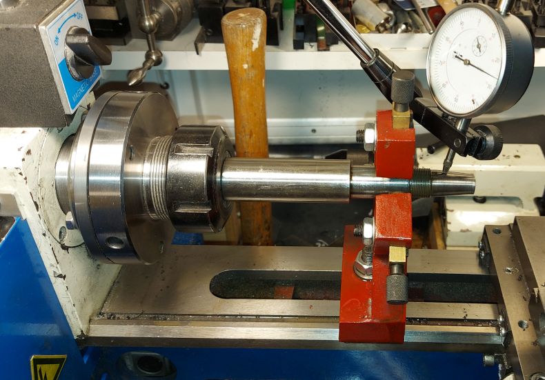

Já jsem je totiž už rozebral a nevyfotil jsem si orientaci prvního párového ložiska (první zprava) a odhadoval jsem, že je proti tomu druhému párovému obráceně.

No už jsem to udělal, bohužel - neobešlo se to taky bohužel bez následků - poškodil jsem si kužel pro uchycení kotoučCharon píše: ↑6. 9. 2020, 9:32 Ahoj jestli fakt nemusis, tak nerozebirej. Uz jsem myslel ze mam vreteno z tohohle na male rychlobezne brusce, ale ja mam dutinu na trn, asi to bude z nejake suportovky. Taky jsem chtel rozebrat, zdalo se mi ze je v haji lozisko, a stačilo ja blbec namazat. Takze jsem se tomu vyhnul.
Nakonec jsem to opravil viz poslední obrázek.
Malý podélný suport jsem natočil podle kostky opřené o kužel a pak jsem stočil ten rozklepaný konec - pravda to by mělo možná patřit do rubriky -"Když se nedaří"
Musel jsem i opravit i konec závitu
