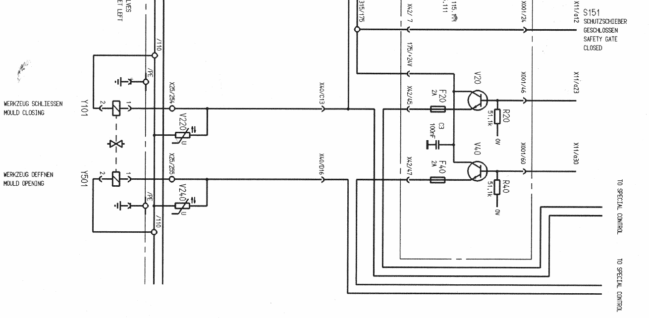

Dej fotku 3A cívky magnetu z hydrauliky a jak je to vyřešený na konkrétní mašině - nebo kus schématu z mašiny.
Nic složitého.

Když už chceš mermomocí diskutovat o Vrchlabí - tak se podívej třeba do schémat u SAB/SARY (automaty z Sezimáku) - jestli tam je opravdu pouze ta dioda a čím je ta cívka hydrauliky spínaná (jestli tam je nějaký rele). A tom tam navíc nejsou žádný 3A cívky.

jo a ty originál komunistické výkonové moduly (2A, 24V) pro to Vrchlabí (5XB 006/A-1 , 5X 057 36) mají v sobě KD606 a odcházely :roll: jak na běžícím pásu.
Pokud někdo touží, tak ho můžu vyfotit (mám ho před sebou na stole) a našel bych možná i originál schéma.

Jak je to přesně udělaný u Agie 100 bych se musel podívat do dokumentace - ale u ostatních starších Agií jsou obvykle "karty" ("moduly") a na nich je překvapivě :lol: 2N6343 - takže žádný rele. Otevřít rozvaděč - práce na 30 sec.
A diodu :D , tam taky nevidím.
A můžeš hádat proč (proč to není udělané jako u toho LKT).

A predstav si, že na těch kartách STB jsou ještě tranzistorový pole ULN a relátka (karty STB-xx) Tys asi nepochopil, což mě nepřekvapuje), že neexistuje jediný správný zapojeni.
Měl jsem tu Agii rozebranou komplet ;) .

3A/12V neni kdovijak velka civka. Ja pouzivam ventily na vodu ktere maji DC civky 24V/2A a zadne okem viditelne zpozdeni tam pri pouziti diody neni, zkousel jsem to. DC pouzivam proto, ze po otevreni ventilu snizim pomoci pwm proud civkou na cca 1/3. Civky tolik netopi a pri 16 ventilech ve stroji mohu pouzit polovicni vykon zdroje a staci to i s rezervou. Spinam je malymi 30A mosfety v pouzdru SO8, u civek mam ochranne diody a rozhodne to neni nejaka sabotaz nebo co :-) PWM bezi na kmitoctu v radech jednotek kHz tusim a mosfety i diody jsou studene jak psi cumak. Dioda ma pro potlaceni spicky mnohem lepsi funkci nez tvuj oblibeny varistor nebo RC clen (ty se pouzivaji pro snizeni zpozdeni tam kde to vadi, ale hlavne protoze v AC obvodech dioda jaksi nefunguje :-) Diodu dimenzuju pro jistotu minimalne na dvojnasobek proudu civky a 1000V. S tema autorele nemam moc valne zkusenosti, ale moc jsem jich nepouzival, takze to mohla byt jen smula, ale vydrzely min nez ty 10A kostky cukru. Tipuju ze to je tim, ze ty male relatka jsou hermeticky uzavrene takze do nich nejde vlhkost apod. a nejspis i naplnene nejakym plynem pro lepsi zhasen oblouku. Ale je to jen muj odhad. V nakladaci jsem jedno menil pravidelne cca co 2 roky a kdyz jsem tam dal provizorne to male cinske protoze autorele dosly, drzi snad uz 6 let. Samozrejme pri nejakem zkratu ve spinanem obvode pujde s temi tenkymi vyvody do kopru hned, ale to uz je vec jina, nez zivotnost kontaktu.
