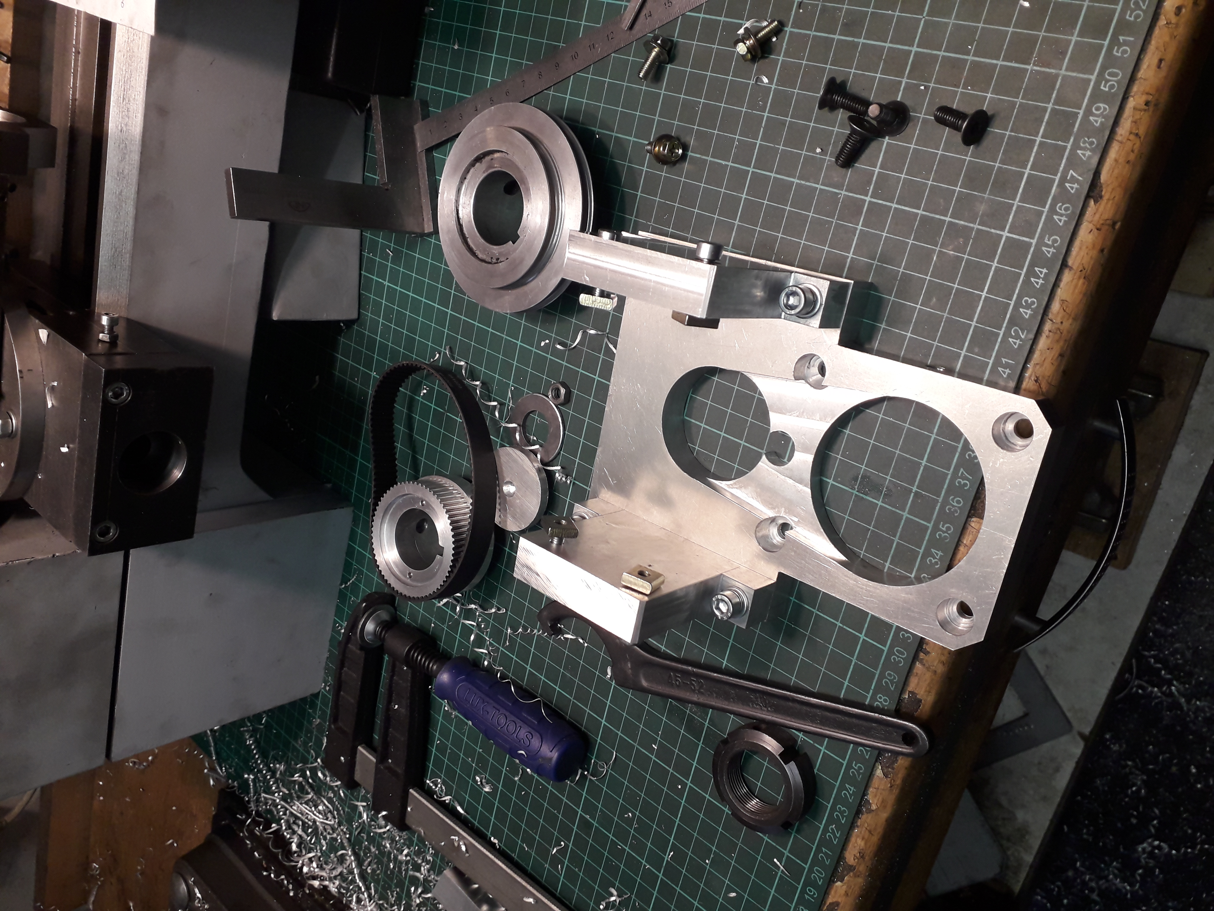

Před časem tady někdo zmínil soustruh Saupe DMT 160 a já si vzpoměl, že jsem ho kdysi začal "vyrábět" a dosud mě leželo torzo tohoto soustruhu "pod stolem". Rozhodl jsem se tedy, že ve stavbě pokročím a dostal jsem se k použití motoru. Vzhledem k dobrým zkušenostem s 550 W servomotorem k šicímu stroji, jsem se rozhodl pořídit další. Koupil jsem ale výkonnější a to 750 W. Při zkouškách na stole jsem byl mile překvapen kroutícím momentem a rozhodl jsem se nejdřív ho namontovat na svoji malou vrtačko-frézku (FPX-25), u které byl motorek 350 W. Kdysi jsem odstranil předlohu a pohon byl klínovým řemínkem přímo na vřeteno, což byla chyba. Frézka neměla dostatečný výkon. Vadilo mě to zejména při vrtání na frézce. Ochrana stále vypínala ikdyž jsem v elektronice přidal. Dělám většinou se železem nebo litinou a úběr byl maximálně 0,5 mm 10-kou tvrdodovovou frézou. Samozřejmě to značně tupilo frézy. A tak výkonnější motor byla výzva. Dnes jsem to dodělal a jsem maximálně spokojen. 10-ka fréza (tvrdokov) do železa na celý průměr (pro porovnání s předchozím). Úběr 3 mm a to bych řekl, že je tak maximum vzhledem k tuhosti zmíněné frézky. Samozřejmě to tak nebudu používat stále, ale zvládne to !!! Otáčky motoru jdou nastavit maximálně na 3600, ale pro moje potřeby dostačující.

můžeš dát link na ten motor ?

Jsou to servomotory Texi. Momentálně už nemají skladem. Můžeš prohledat prodejny se šicíma strojema. Stál necelé 4 litry. Někde maji za 7 a něco. Jaký je v nich rozdíl nevím. Možná, že jenom v ceně. :shock:

Rádlované kolečko je naražené na hlavu imbus šroubu!! Slouží pro rychlou manipulaci se svěrákem. Na dotažení slouží původní šroub.
