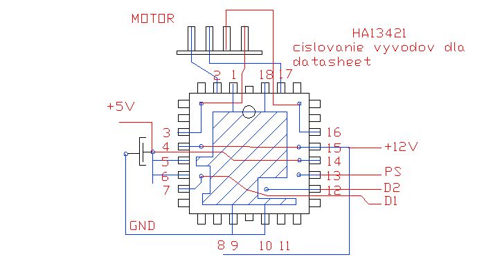

Schema driveru s HA13421
Zo starých 5,25" disketových mechaník sa dajú získať mini bipolárne krokové motorky aj s HA13421 pre ich ovládanie. Potreboval by som poradiť s ich využitím na mini cnc stroje a to schemou driweru na systém riadenia step,dir, ako používa Mach a podobné cnc software.

HA13421 sa mi podarilo ozivit pomocou jednoduchého programu, ktory som napisal v pascale a dva vstupi P1 a P2 ovladam cez LPT a 74LS14. Na PS som priviedol +5V. Pre pripadneho zaujemcu v prilohe posielam zapojenie IO, ktory mam zo starej 5,25" disk.mechaniky aj z krok.motorom. Nebolo to celkom jednoduche, lebo moj IO napriek datasheetu je puzdre s 28 vyvodmi.
Ak by mi niekto vedel poradit ako napojit DIR a STEEP, nejaky sikovny translator, bol by som povdacny.
Ako translator pre HA13421 som skusobne pouzil zapojenie prevzate z adresy: http://home.att.net/~theremin1/Circuit_ ... _motor.htm
kde som pre CLOCK a DIR priviedol impulzy z KCAM a do HA13421 ako D1 a D2 priviedol vzstupy Q1 a Q13 z CD4013, podla uvedenej schemy. Popisane zapojenie funguje. Prosim o Vase nazory.
