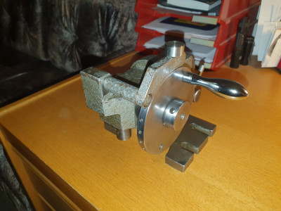

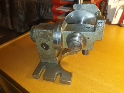

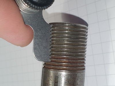

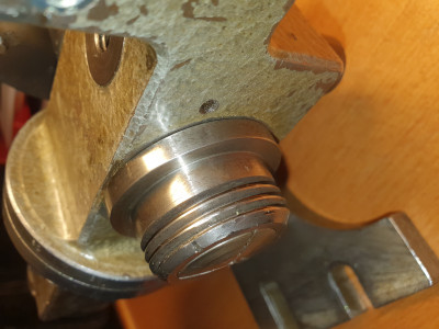

Ahoj všichni, podařilo se mi získat malou přímou děličku neznámé provenience. Mám k ní skoro kompletní sadu kleštin, chybí mi 18mm, ale mám dvě 16. Mám dvě prosby, mohl by mi někdo vybrousit kleštinu nakulato na těch osmnáct? A pak scháním, jestli někomu neleží, malou přírubu na asi 80 univerzálku. Průměr šroubu je 37,85 mm, stoupání cca 3,5mm, nemůžu najít závitové měrky... Moc díky, revanš samozřejmost.

Daj foto a rozmeri tých klieštin,,možno niečo také budem mať,,

Že by W20?

Teď si to prohlížím znovu a asi to čistokrevná W20 nebude, profil zubů závitu na kleštině W20 je pila, toto vypadá spíš na klasický trojúhelník. Ale možná jen špatně koukám.

Ahoj nekamenujte mě, napadlo mě, že bych vyndal celé "vřeteno", kleštinu stahnul nafest, což jde, celé to nacpal do univerzály kamarádova su50, mělo by se vejít, vyrovnal dutinu na hodinky. Pak líznul nožem ne na 18, ale o něco míň, o to stažení nafest. To můžu oměřit na 18,5 a 17,5 a udelat průměr, o kolik. Pak povolit, změřit jestli má 18 a nedej bože zopakovat.
