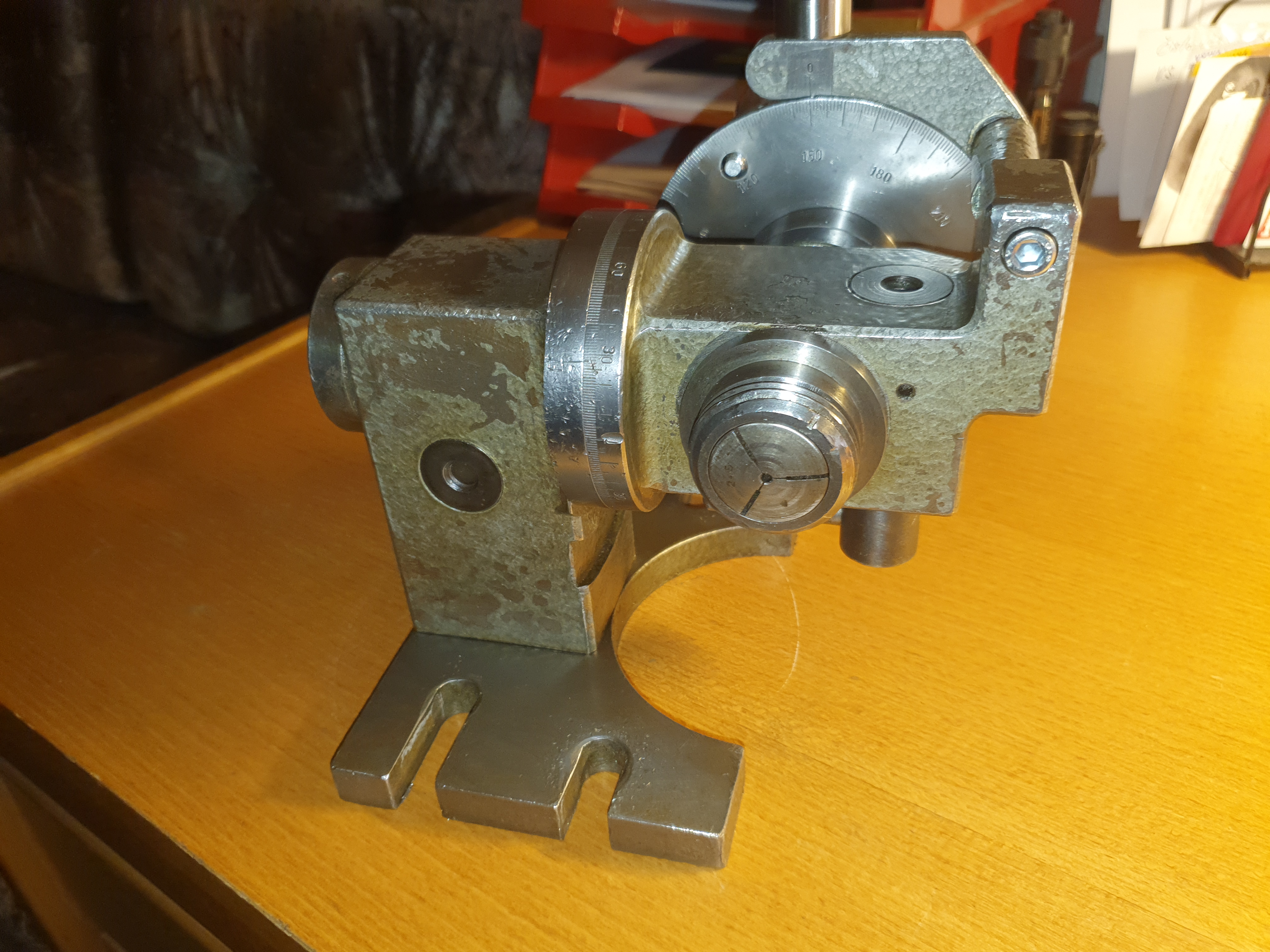

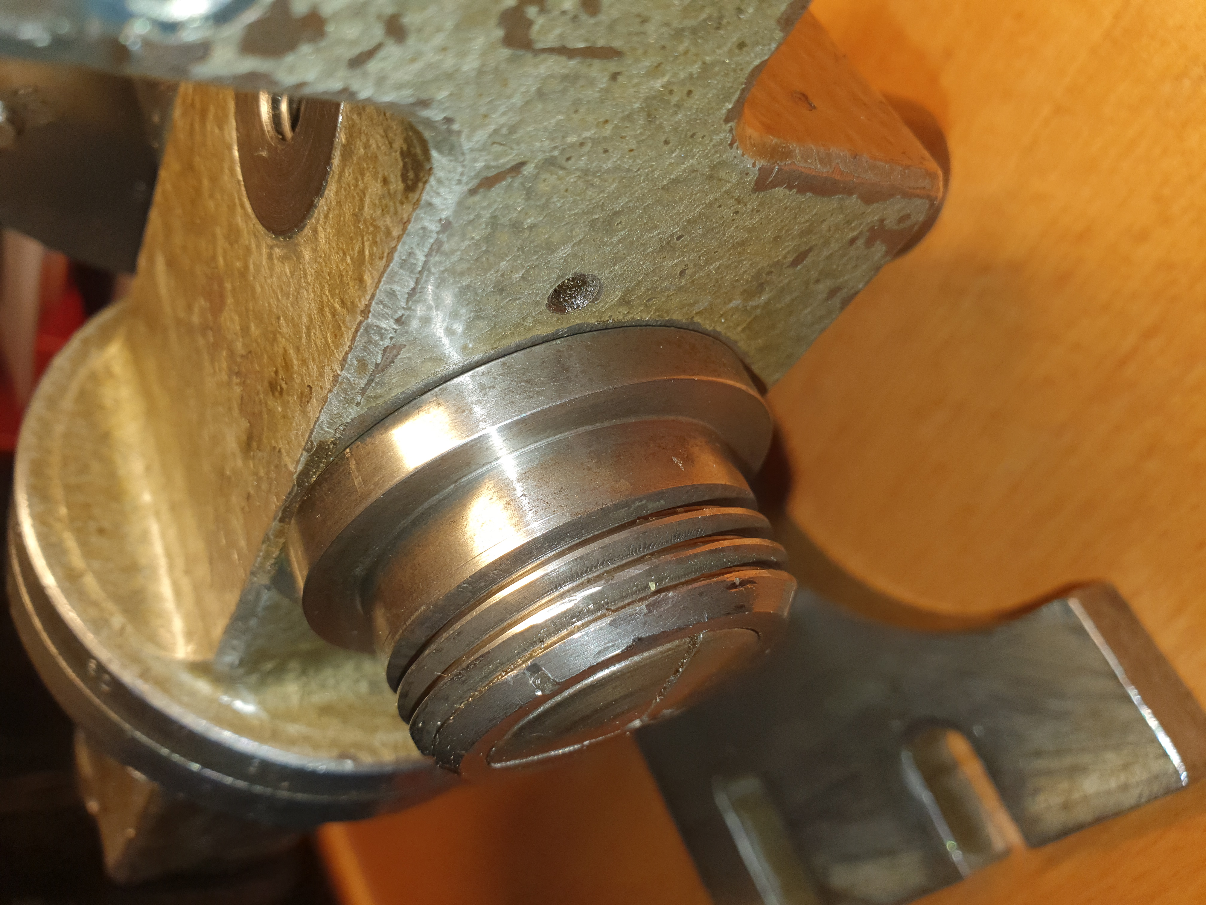

Ahoj všichni, podařilo se mi získat malou přímou děličku neznámé provenience. Mám k ní skoro kompletní sadu kleštin, chybí mi 18mm, ale mám dvě 16. Mám dvě prosby, mohl by mi někdo vybrousit kleštinu nakulato na těch osmnáct? A pak scháním, jestli někomu neleží, malou přírubu na asi 80 univerzálku. Průměr šroubu je 37,85 mm, stoupání cca 3,5mm, nemůžu najít závitové měrky... Moc díky, revanš samozřejmost.

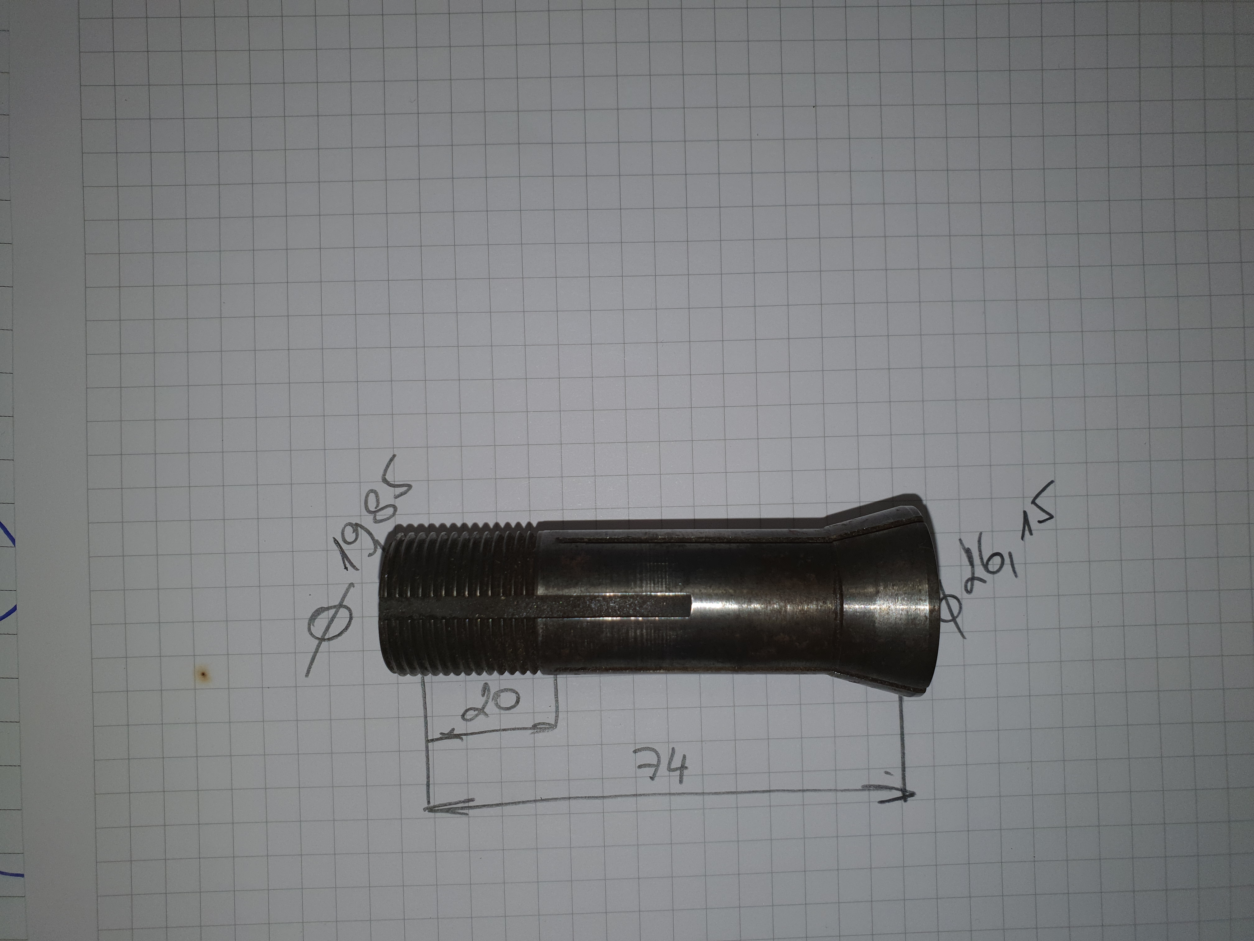

Daj foto a rozmeri tých klieštin,,možno niečo také budem mať,,
Příspěvky: 6246
23. 10. 2020, 7:26
Majo díky, rozměry na fotce.
Příspěvky: 9421
23. 10. 2020, 9:47
Že by W20?

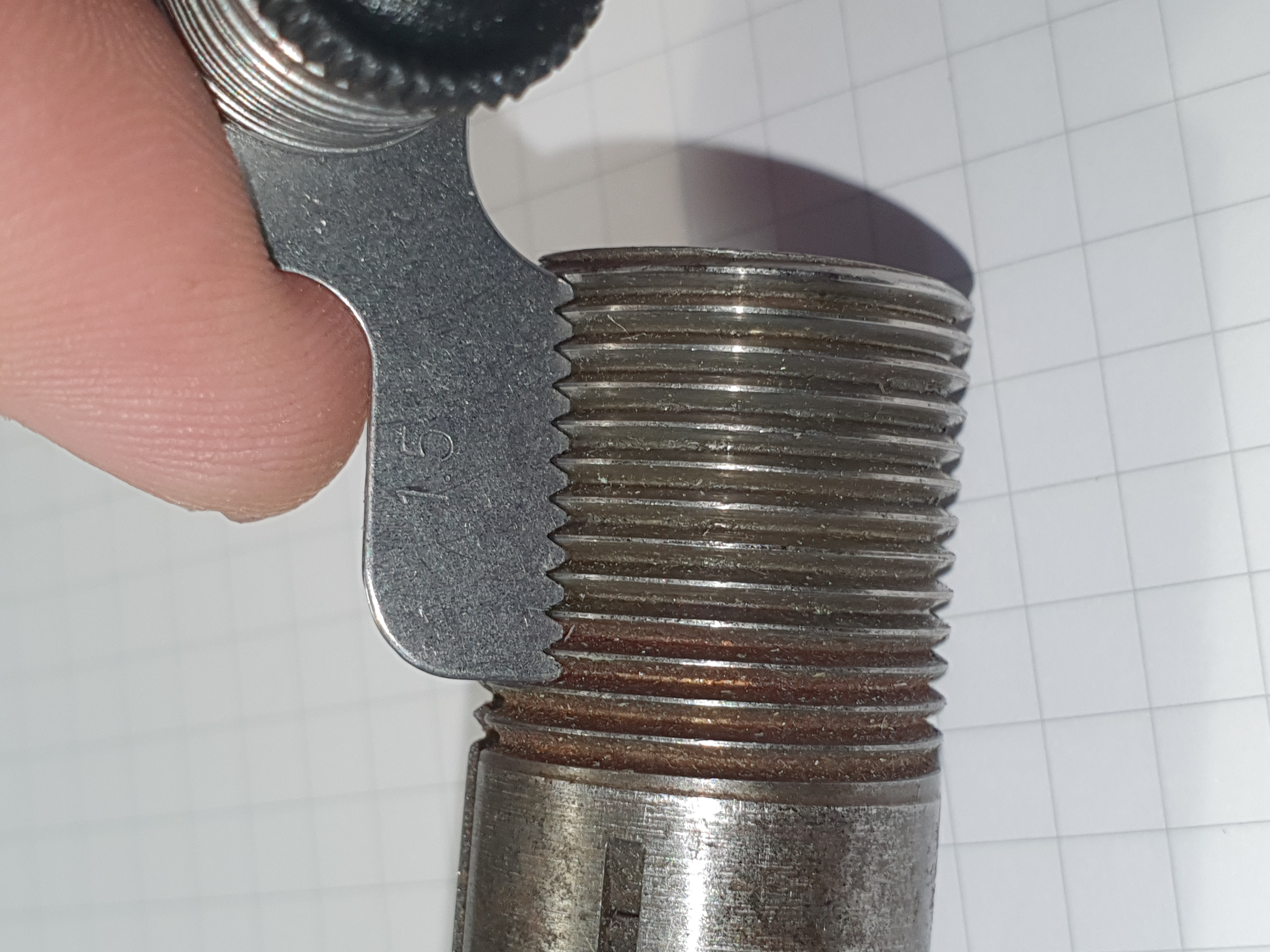

Teď si to prohlížím znovu a asi to čistokrevná W20 nebude, profil zubů závitu na kleštině W20 je pila, toto vypadá spíš na klasický trojúhelník. Ale možná jen špatně koukám.
Obrázek
Příspěvky: 6246
24. 10. 2020, 10:53
Ahoj našel jsem měrky, sedí 60° metrika modul 1,5. Na závit příruby nesedí nic co mám...
