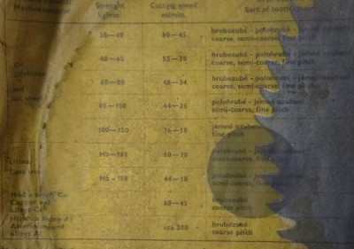

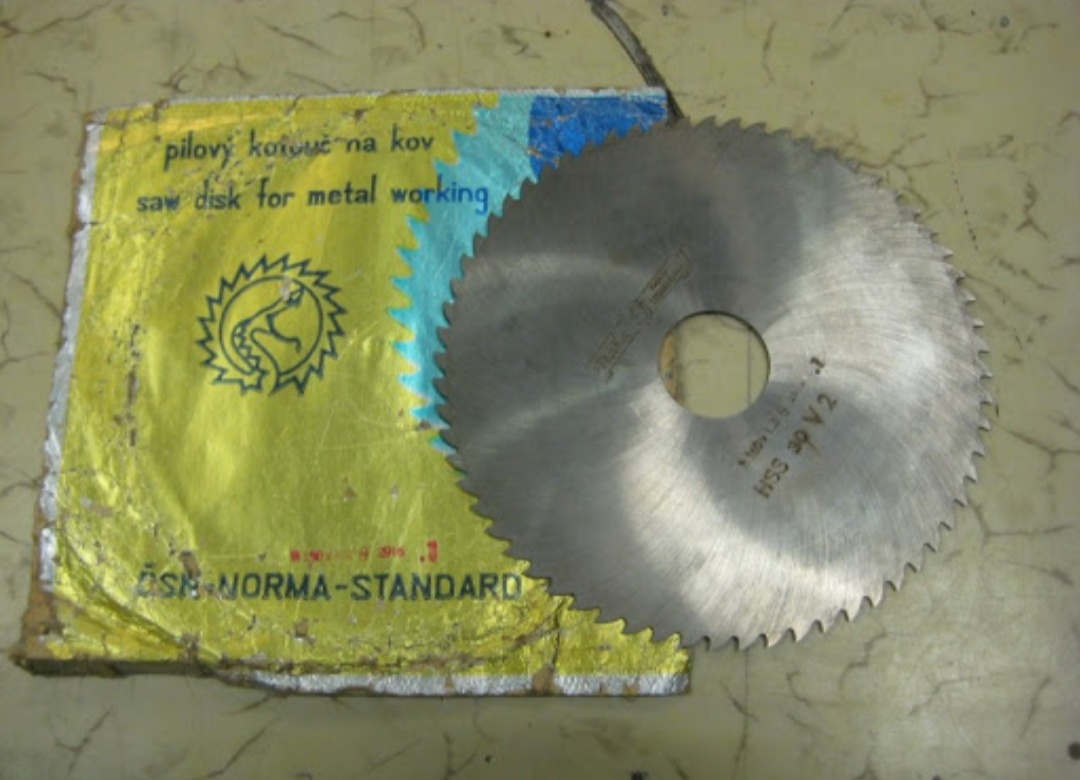

Na starých obalech pilových kotoučů HSS bývala tabulka řezných rychlostí. Tak jsem šel pohledat do skříně, jeden jsem tam ještě našel, snad to bude čitelné:-)
calibos
- Příspěvky: 242
- Registrován: 31. 8. 2011, 9:58
Mirek53
Díky moc, potěšil jsi mě, ty hodnoty řezných rychlosti nejsou, tak nízké jak jsem se obával, že mých 120 ot/min bude stále moc.

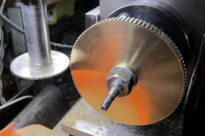

pavlík
- Příspěvky: 896
- Registrován: 16. 12. 2018, 10:00
- Bydliště: Praha 5
Já mám a používám průměry okružních pilek od asi 20 mm do 100 mm, tloušťky mám po 0,1 mm od 0,2 do 2 mm a používám to blbě intuitivně, prostě s tím řežu podle citu a zatím bez problémů. Pilky mám ty socialistický, většina od Pilany, ale dle mého jsou výborné, většinu jsem nakoupil přes Aukro za poměrně příjemné ceny. Dělám s tím prořezy, dělení materiálu ne, zatím bez problémů, jemně při řezu mažu a nespěchám. Šraňk to nemá, ale to je žádoucí, udělá to přesný řez dle tloušťky pilky, no nesmí to ale házet. Používám je na soustruhu i na frézce. Například prořezy na dorazu, řezáno na frézce:
