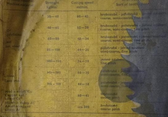

Na starých obalech pilových kotoučů HSS bývala tabulka řezných rychlostí. Tak jsem šel pohledat do skříně, jeden jsem tam ještě našel, snad to bude čitelné:-)
calibos
Příspěvky: 242
25. 10. 2020, 8:45
Mirek53
Díky moc, potěšil jsi mě, ty hodnoty řezných rychlosti nejsou, tak nízké jak jsem se obával, že mých 120 ot/min bude stále moc.

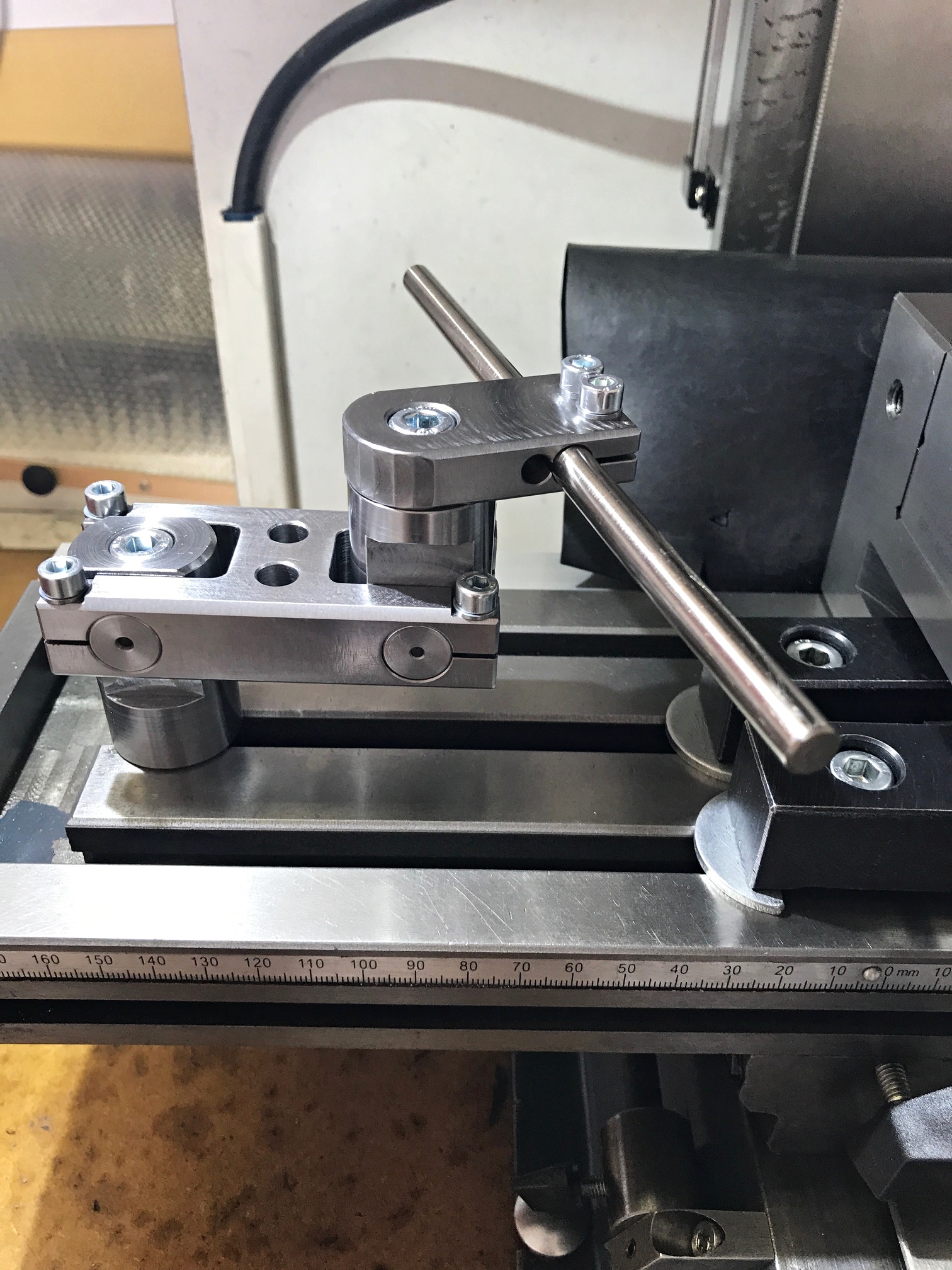

Já mám a používám průměry okružních pilek od asi 20 mm do 100 mm, tloušťky mám po 0,1 mm od 0,2 do 2 mm a používám to blbě intuitivně, prostě s tím řežu podle citu a zatím bez problémů. Pilky mám ty socialistický, většina od Pilany, ale dle mého jsou výborné, většinu jsem nakoupil přes Aukro za poměrně příjemné ceny. Dělám s tím prořezy, dělení materiálu ne, zatím bez problémů, jemně při řezu mažu a nespěchám. Šraňk to nemá, ale to je žádoucí, udělá to přesný řez dle tloušťky pilky, no nesmí to ale házet. Používám je na soustruhu i na frézce. Například prořezy na dorazu, řezáno na frézce:

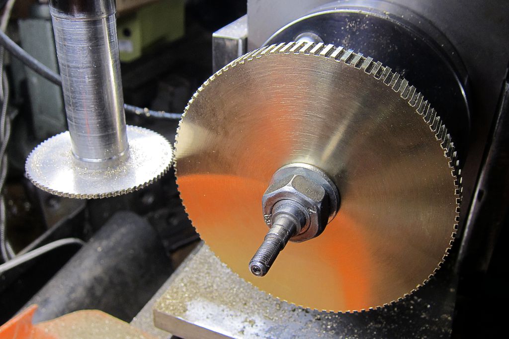

Zrovna s jednou takovou dělám zuby.
Mimochodem řezalo to skoro 3hodiny :?
