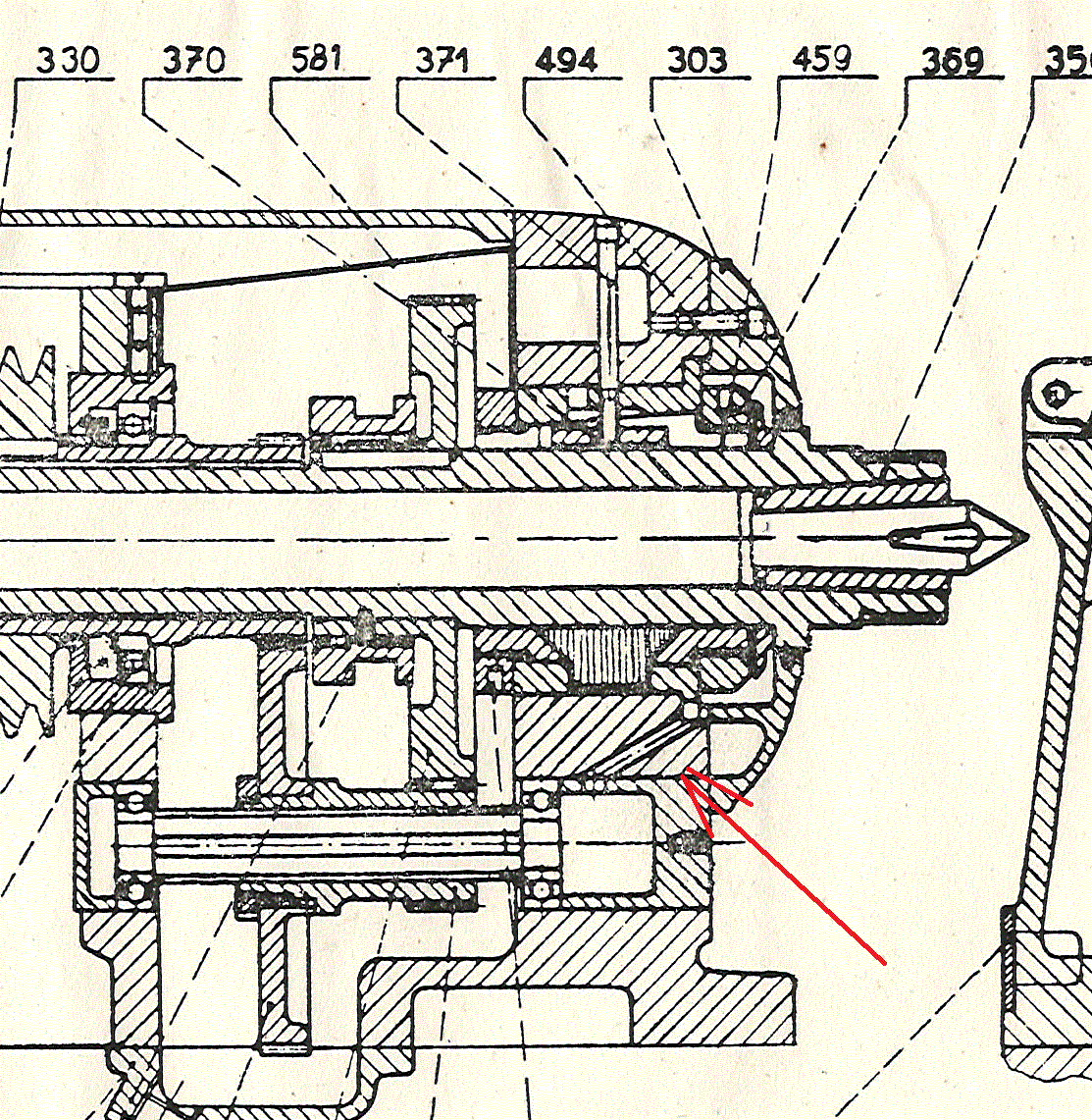

Ahoj, omlouvám se, že obnovuji starší téma, ale přišlo mi vhodnější vznést dotaz sem, kde se řeší problémy na SN20
Pořídil jsem si nově do dílny totožný soustruh a než se mi jej podařilo trochu omakat, tak jsem zjsitil velký únik oleje kolem vřeteníku. Rozdělal jsem, odtokový kanálek mi přejde čistý, ale nezdá se mi utěsnění vřeteníku. Opravdu je tam pouze odstřikovací kroužek, který prakticky není dotažen tou přírubou? Nebo mi tam něco chybí? Ze starého řezu to nejsem schopen poznat. Nemáte případně někdo foto? Předem děkuji.

tak obrázek je z SN 20 (nikoliv z SN 20 A, jak je na foto), takže těsnění odstřikový kroužek a v předním deklu tak max. plstěný kroužek. Pročistit odtokový kanálek (označen šipkou) a seřídit šroubky na přívodních trubkách přívodu oleje do předního a zadního ložiska tak, aby toho oleje dopředu neteklo až moc. Také je možné, že je použit více viskózní olej, který nestačí odtékat. A.

Ahoj, díky za odpověď, můžu však ještě jednou jako pro hloupějšího?
Na obrázek jsem vynesl čísla.
1. je matice, která je přitažená, (zajišťuje asi ložisko)
2. Ostřikovací kroužek.
Plstěný kroužek případně přijde mezi odstřikovací kroužek 2 a matici 1?
3. Příruba je zasunuta do tělesa bez jakéholiv těsnění, pouze kov na kov. Výřez v přírubě přijde kterým směrem? Nahoru nebo dolů směrem k odtokovému kanálku?
Celé je to přitaženo vrchní přirubou (která není na fotce), byla dána na silikon, tak očistím a zlehka opět máznu silikonem Mazací kanálek samozřejmě pročistím, jen bych nerad rozdělával na několik pokusů.
