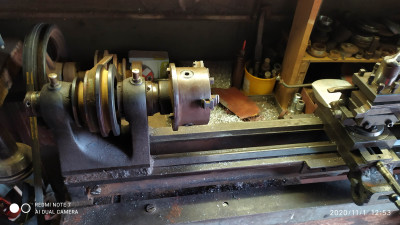

Kdysi jsem to hledal a myslím, že návodu odpovídá hustotou něco mezi dnešním OL-J32 a OL-J46. Já tam ale před lety nalil 68, protože jsem ji měl a nezdá se, že by to vadilo. V dílně mívám i okolo nuly a i když si někdy při práci zatopím v kamnech, tak než to studený soustruh pozná je práce hotová. Pravda je, že otáčky 1000 používám jen když je to nutné.

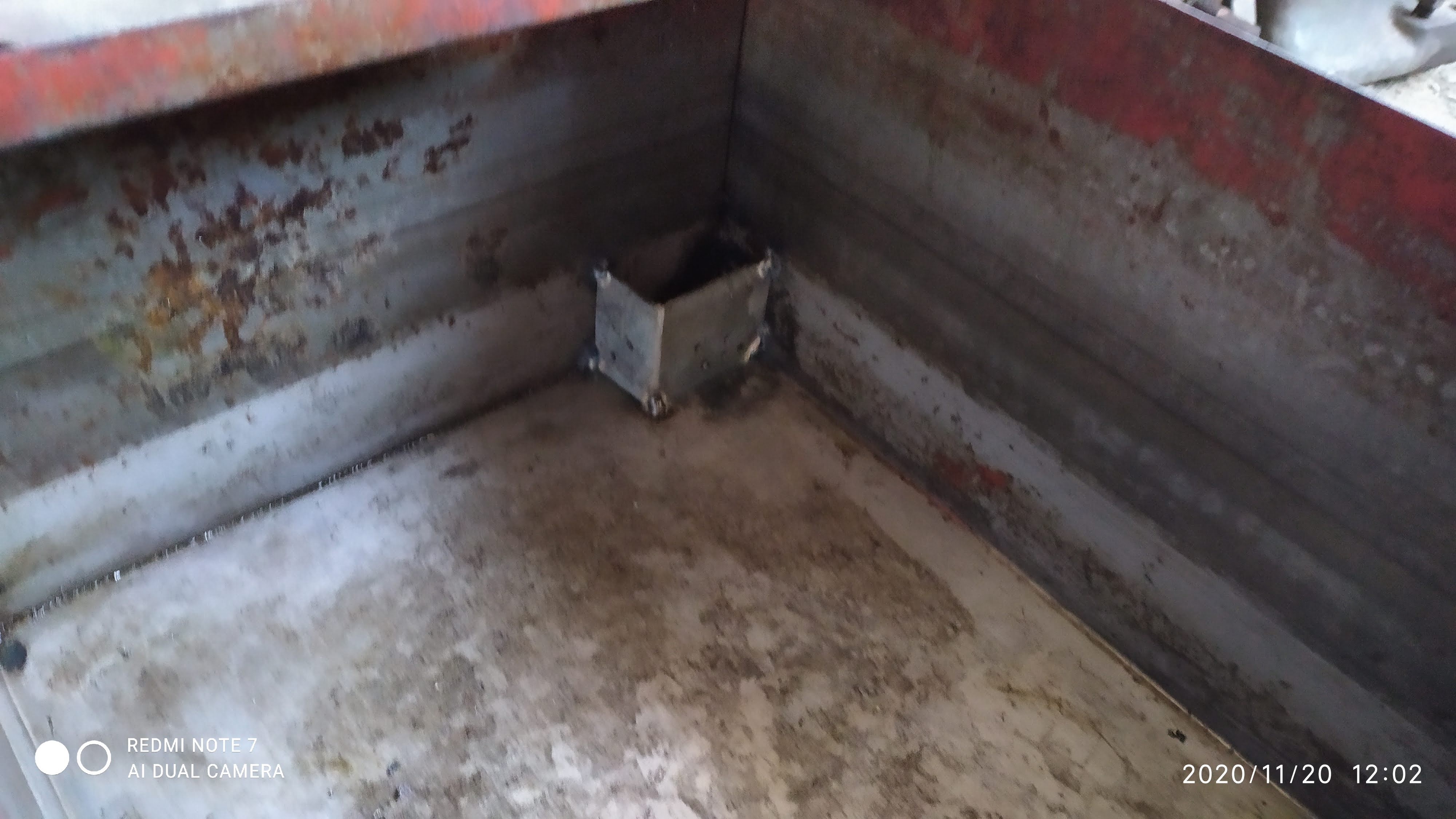

Takže už som pokročil o kus ďalej. Vymenil som olej OL-J32, to čo som stoho vypustil bola doslova "marmelada". Hustota ako vazelina A00. Nečudo že sa na 1000 otáčkach spojka rozbiehala 15/20 sekúnd. Podľa ma to nikto nemenil 50/70 rokov a bolo ho tam cca 5L, nečudo že nestíhal dotekať do nasávecej nádoby. Po výmene ide stroj tichšie rozbieha sa v pohode spojka nieje v stálom čiastočnom zábere keď má byť vypnutá.
Namiešal som emulziu Paramo ERO 1070 spojazdnil chladenie. Použil som silnejší pomer ako doporučuje výrobca(4 až 7%) a na 20l vody som použil 1l oleja dúfam že to nebude problém. Nádoba na emulziu určite nieje originál ale len tak položená pod sústruhom .
Už som niečo ľahšie aj skúšal vytočiť a v celku to išlo.
Mal som na návšteve známeho sústružnika "dúchodce" ktorý sa v roku 1971/73 na takomto istom stroji učil na praxi za obrábača kovov. Vrátil sa do mladosti, vraj tam stroj bol už vtedy v dezolátnom stave. Zhodnotil ako dobrá kúpa a ten stroj nemohol byť nikdy vo výrobe ale niekde v kúte odpočíval na údržbe , vôle minimálne lóže nevydrané, pomeral odchylkomerom hadzavosť vretena a vôľu ložiská, vyskúšal stočiť guľatiny a dosiahol presnost 2 stotiny vraj to nemá chybu a to už 30 rokov nestál za strojom a o nožoch na vbd doštičky iba počul.
Jedine v čom nevedel poradiť je ako nastaviť rezanie závitu. Ako rezať mi ukázal čo treba zapnúť pohyb na čo pozor že pri metrickom hodinky na súporte nesledujem ale kolesá ako osadiť .....V tom by som potreboval poradiť. Jednoduchý výpočet je v návode ale ja to nechápem. Ako vyrátať kolesá ABCD jedine jasné je že D bude 127 vždy pri metrickych. Ako nastaviť Nortonku a-b-c 1až9 keď by som chcel rezať napríklad M16x1,5 .
SN 20

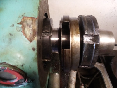

Ahoj, omlouvám se, že obnovuji starší téma, ale přišlo mi vhodnější vznést dotaz sem, kde se řeší problémy na SN20
Pořídil jsem si nově do dílny totožný soustruh a než se mi jej podařilo trochu omakat, tak jsem zjsitil velký únik oleje kolem vřeteníku. Rozdělal jsem, odtokový kanálek mi přejde čistý, ale nezdá se mi utěsnění vřeteníku. Opravdu je tam pouze odstřikovací kroužek, který prakticky není dotažen tou přírubou? Nebo mi tam něco chybí? Ze starého řezu to nejsem schopen poznat. Nemáte případně někdo foto? Předem děkuji.
almac
Příspěvky: 747
Bydliště: Liberec
3. 3. 2025, 8:38

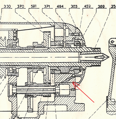

tak obrázek je z SN 20 (nikoliv z SN 20 A, jak je na foto), takže těsnění odstřikový kroužek a v předním deklu tak max. plstěný kroužek. Pročistit odtokový kanálek (označen šipkou) a seřídit šroubky na přívodních trubkách přívodu oleje do předního a zadního ložiska tak, aby toho oleje dopředu neteklo až moc. Také je možné, že je použit více viskózní olej, který nestačí odtékat. A.

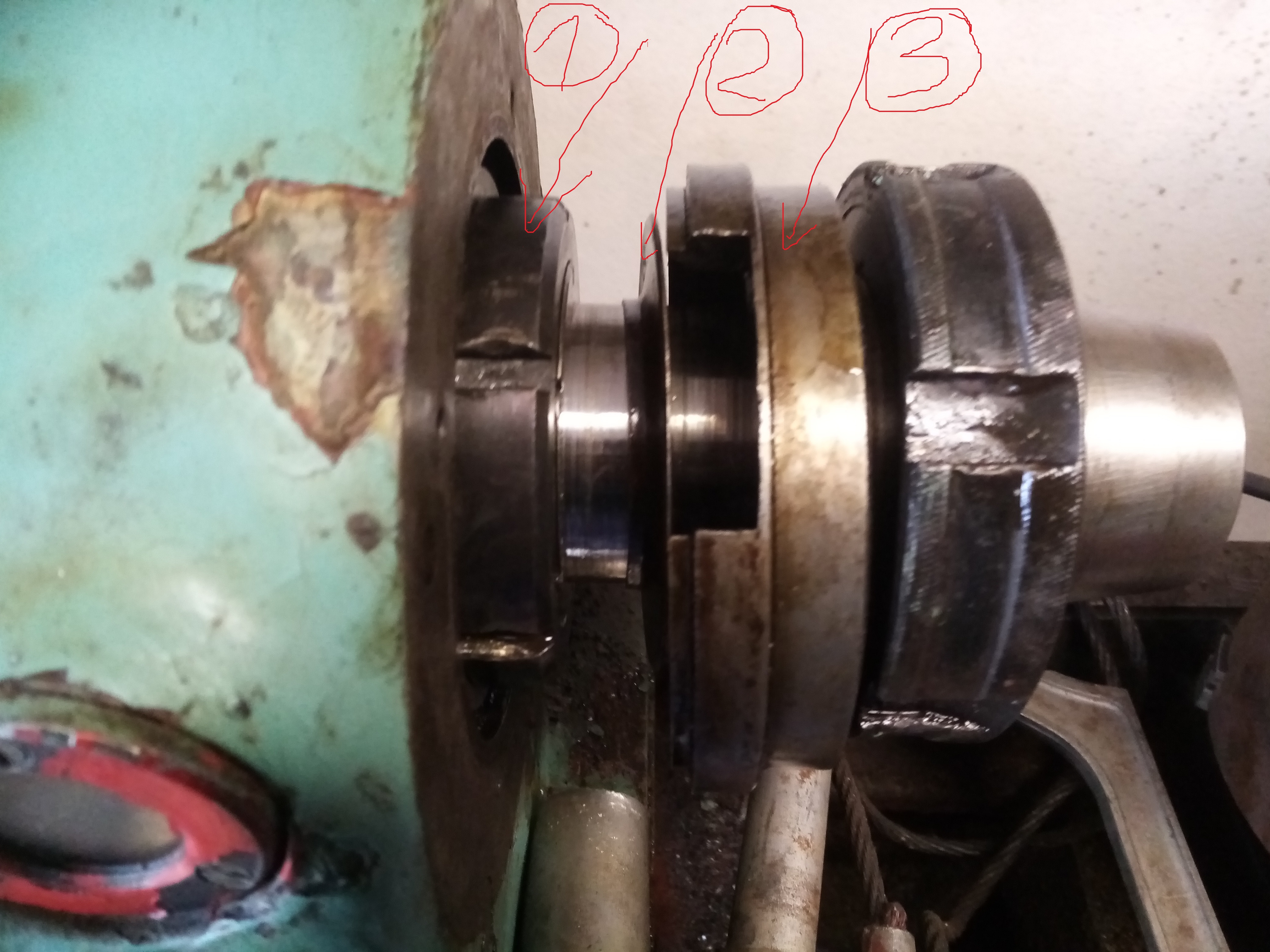

Ahoj, díky za odpověď, můžu však ještě jednou jako pro hloupějšího? :D Na obrázek jsem vynesl čísla.
1. je matice, která je přitažená, (zajišťuje asi ložisko)
2. Ostřikovací kroužek.
Plstěný kroužek případně přijde mezi odstřikovací kroužek 2 a matici 1?
3. Příruba je zasunuta do tělesa bez jakéholiv těsnění, pouze kov na kov. Výřez v přírubě přijde kterým směrem? Nahoru nebo dolů směrem k odtokovému kanálku?
Celé je to přitaženo vrchní přirubou (která není na fotce), byla dána na silikon, tak očistím a zlehka opět máznu silikonem
Mazací kanálek samozřejmě pročistím, jen bych nerad rozdělával na několik pokusů.
