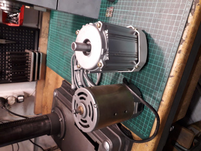

Já v poslední době fandím motorům určeným pro šicí stroje. Foto pro porovnání:
Původní (uhlíkový) motor 400 W a vedle servomotor 750 W. Už porovnání hřídele o něčem vypovídá.
