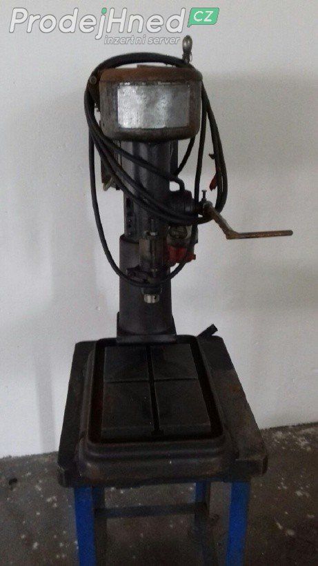

Zdravím,začal som renovaciu vrtačky JSO, bohužiaľ indetifikaciu som spravil na základe príspevku na tomto fore viewtopic.php?t=21100 ale žiadnu inu dokumentáciu knej nemam a dostala sa kumne v dosť vybrakovanom stave(vyhodena do kovošrotu) , bez motora,remenice na vretene, vedel by mi niekto poradiť aky motor je vhodný? /nejaký majitel čo by mi vedel pomerat skreslit ake remenice su na motore a vretene? za každú radu budem vďačný.

Dakujem moc by mi to pomohlo celkomo mam pocit ze sa ju pokusal niekto opravit ale viac pokazil a zahodil ju ,aj ta oska na remenicu vretene je nejak divne otocena a vnej zbrusene perko loziska boli nalisovane tam kde su zelene sipky tak nechapem ktora strana ma byt hore a ten zavit naco tam je ked je dole, aj nejake fotky ako je upevneny motor, je tam nejaky spanovak na remen? a vykon motoru, mam doma 0,75kw 1330ot. ci by mohol stacit?Zdenek Valter píše: ↑13. 12. 2020, 10:54Pokusím se oměřit Ti ty řemenice.Snoowen píše: ↑12. 12. 2020, 8:23 Zdravím,začal som renovaciu vrtačky JSO, bohužiaľ indetifikaciu som spravil na základe príspevku na tomto fore viewtopic.php?t=21100 ale žiadnu inu dokumentáciu knej nemam a dostala sa kumne v dosť vybrakovanom stave(vyhodena do kovošrotu) , bez motora,remenice na vretene, vedel by mi niekto poradiť aky motor je vhodný? /nejaký majitel čo by mi vedel pomerat skreslit ake remenice su na motore a vretene? za každú radu budem vďačný.

Podle všeho Ti chybí jen řemenice na vřetení - máš tam malou z motoru a střední ze sloupu.Snoowen píše: ↑13. 12. 2020, 11:19Dakujem moc by mi to pomohlo celkomo mam pocit ze sa ju pokusal niekto opravit ale viac pokazil a zahodil ju ,aj ta oska na remenicu vretene je nejak divne otocena a vnej zbrusene perko, aj nejake fotky ako je upevneny motor, je tam nejaky spanovak na remen? a vykon motoru, mam doma 0,75kw 1330ot. ci by mohol stacit?

aha tak to celkom ma prekvapuje ze je ta remenica bez perka na hriadeli vretena podla fotiek, dakujem za nakres toto je uz lepsie ako variť z vody.
este som si vsimol ze mi chyba matica ložíska alebo ako to nazvat viz foto sla by odmerať?

No ta je dvou červíkách v řemenici.
