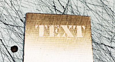

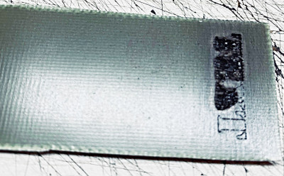

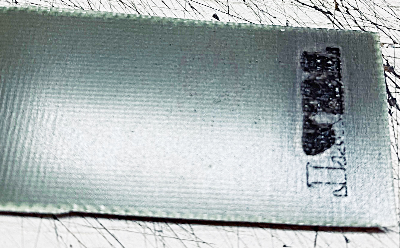

Tak tady jsem nelenil a šel to vyzkoušet. Protože nejsem laserový odborník, ale zrovna takový fiber laser 20W mám, řekl jsem si VOLE ZKUS TO :D :D
Foto číslo 1: měď po 20 průchodech s výkonem 95 proc.
Foto číslo 2: laminát po necelém jednom průchodu. Po celém aťasu mi vzduchem plavou saze a na dvou místech je v laminátu vidět zadní stěna mědi.

13. 1. 2021, 9:39
Chápu ty obrázky správně, že měď tam zůstala, ale laminát šel okamžitě pryč?
A že je to tedy nereálné?
To by tady odpovídalo tomu, co jsem si o tom odjakživa myslel. Ale že by si to ten borec celé vymyslel?
lubbez
Příspěvky: 3443
13. 1. 2021, 12:39
Chápeš to naprosto správně, na měď si klasický fiber laser ani neškrtne. I když to není úplně pravda, povrch té mědi je nějakým způsobem pozměněný, protože když jsem chtěl ten plošňák vyleptat (ony tam byly ještě nějaké jiné obrázky), tak ten 20x pálenej motiv prakticky nešel a motiv pálenej pouze 20 % výkonu a jedenkrát šel vyleptat naprosto bez problémů. (solná+peroxid)

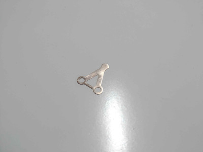

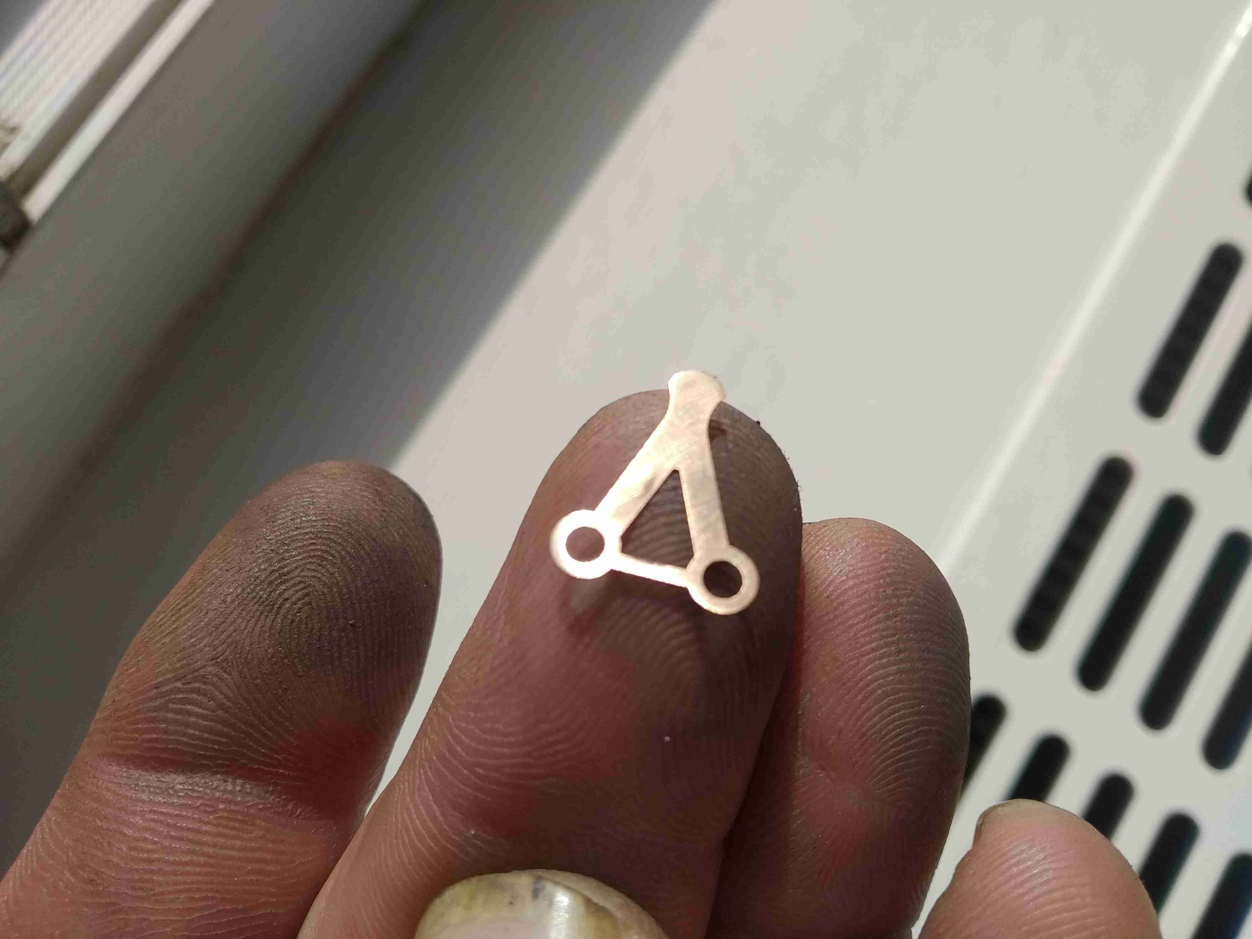

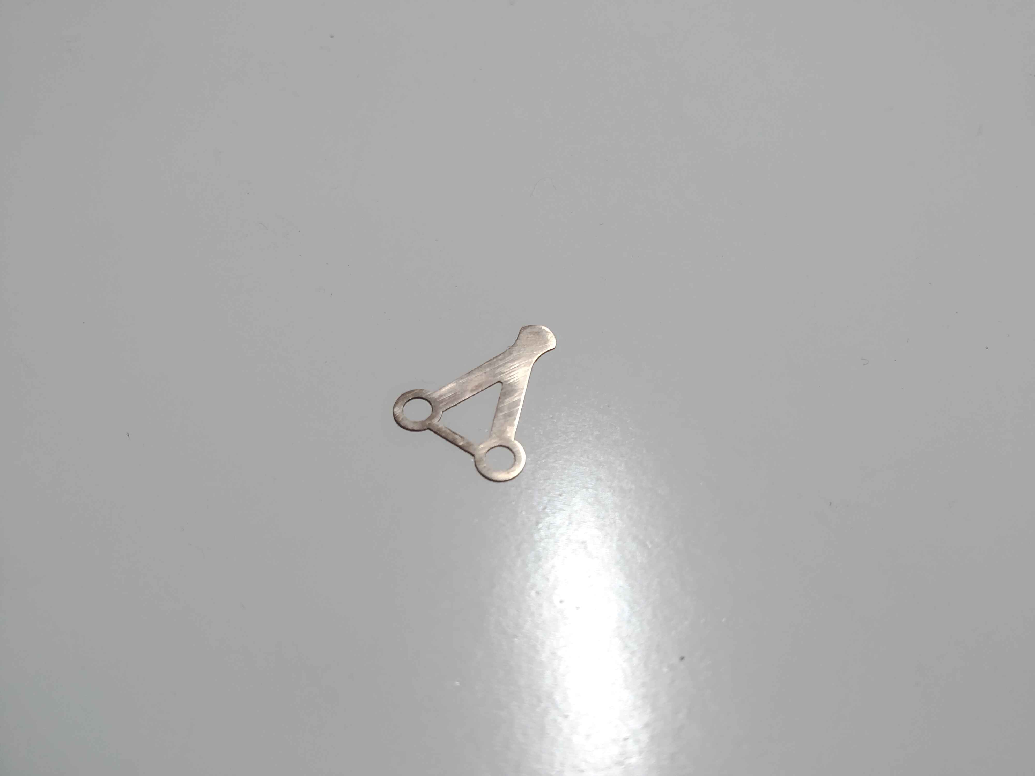

Příspěvky: 3791
25. 6. 2022, 5:08
lubbez píše: 13. 1. 2021, 9:16 Fiber laser 1064 nm si na měd´ ani neškrtne ať dávkuješ výkon podle libosti....
...kolega potřeboval takovej kontakt, tak jsem to zkusil jak si s tím teď hraju :) , na dva průchody při dxf jsem to tím fiberem 1064 nm vyřízl do měděného plechu 0,2mm jak nic, ovšem obvod jsem řezal bublinama wobble, to jde o hodně líp jak jen obrys ,hodnoty jsem nakonec dal 50mm/s, 100% (50W), 20KHz, wobble dia 0,02, dist 0,01,.... ty otvory mají 2,2mm :)
ještě než jsem to řezal, tak jsem zkusmo udělal kolečko 5mm, prvně řízl zas na dva průchody a pak zkusil odtavit celý profil s výplní a jak to leželo na hliníkovém plechu tak se ta měd normálně napařila a natavila na ten hliník.....třeba by se to mohlo na něco hodit :wink:
25. 6. 2022, 6:43
Tak teď jsem zmatenej jako polární motýl.
Lubbez neupálí 0.035mm měď ani na 20 průchodů. A Tumlík vypálí 0.2mm měď na 2 průchody, a to ještě děsným fofrem (F3000).
Lubbez si s lasery hraje dlouho, takže se u něho nějaká základní chyba předpokládat nedá.
To spíš Tumlík to má myslím teprve chvilku, tak možná udělal nějakou chybu. Zatím neví, že to nejde, a tak to udělal. :wink:
Napadá mě snad jen to, že Tumlíkův laser má mnohem rychlejší Q-switch. A že tedy výkon pulzu u něho bude dramaticky vyšší.
Pokud bychom vzali, že ocel i nerez bere tento typ laseru líp než měď, tak by na tom mohl sekat profi nerezové šablony pro dávkování pasty jako Baťa cvičky (když jsme ve vlákně o plošných spojích).
