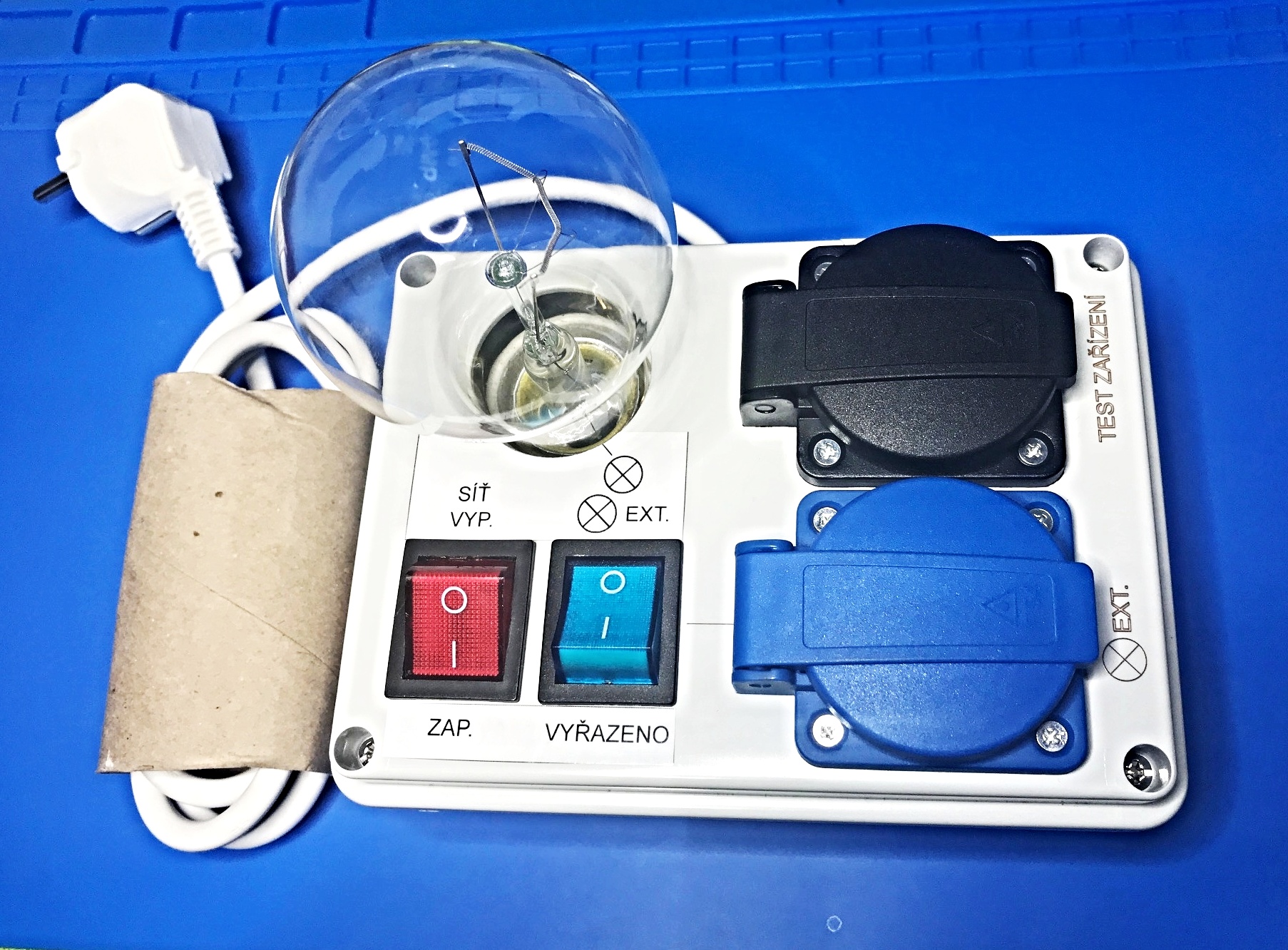

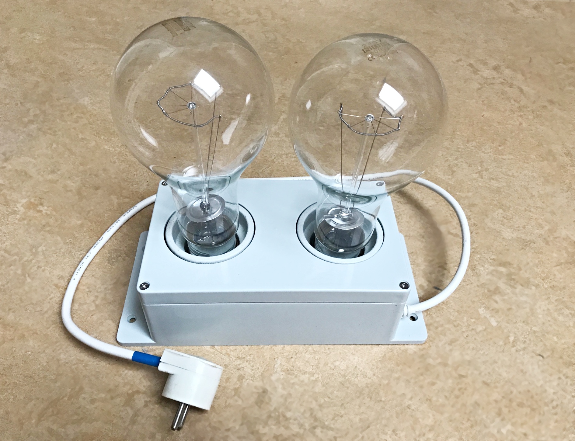

Dodělal jsem externí žárovkový expandér ke svému žárovkovému omezovači, jsou to dvě žárovky po 500W, v omezovači je žárovka 200W, takže celkem 1200W, to znamená, že mohu žárovkový omezovač používat na zkoušení zařízení až asi cca do 400W, což mi asi bude stačit...

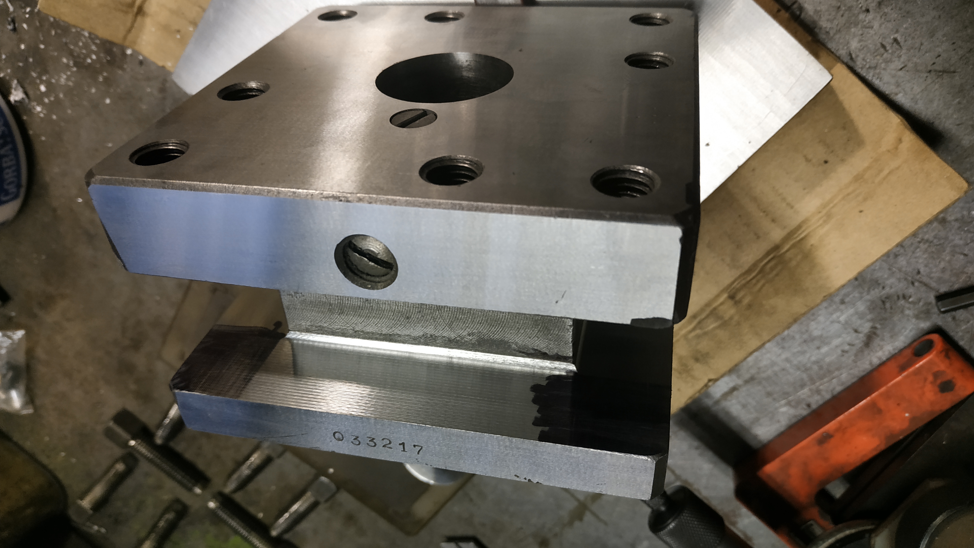

Trochu brúsenia. Dosadacie plochy na nože už boli 0,3 do oblúka tak som to porovnal komplet naokolo. Cca 10 hodín práce na 3M642.

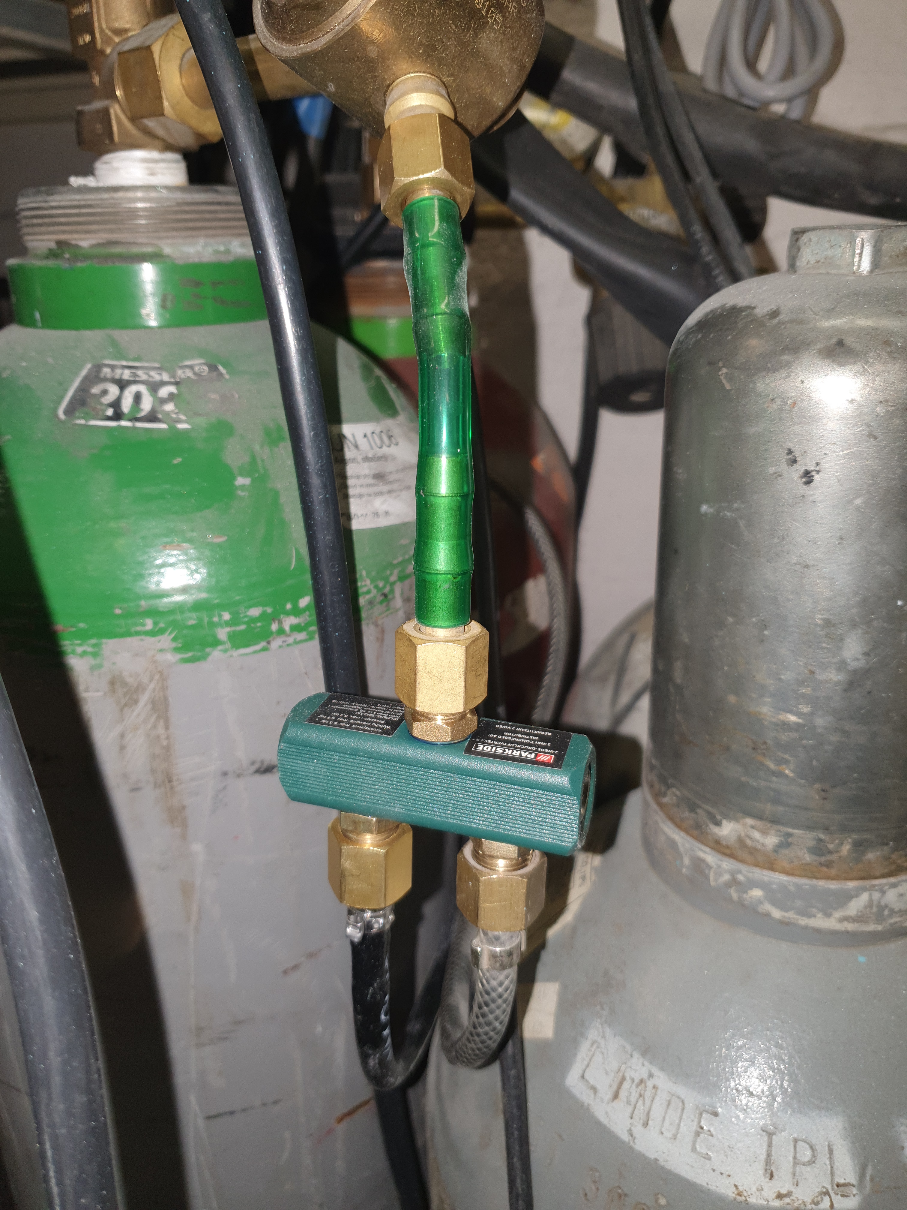

K novému tigu rozdvojku na plyn. Konečně se hodila rozdvojka ke kompresoru z lidla, je to utíkající šunt, ale závity byly správné, niply a těsnící lepidlo dodal šuplík.

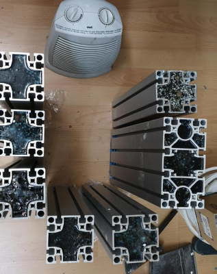

Tak jsem se konečně dostal k vyplnění profilů směsí (od kamenů až po 1mm) a epoxidu.
Hmotnost se rozumně zvedla takže už osa Z nebude těžší než základna a snad i následné chování rámu se zlepší.

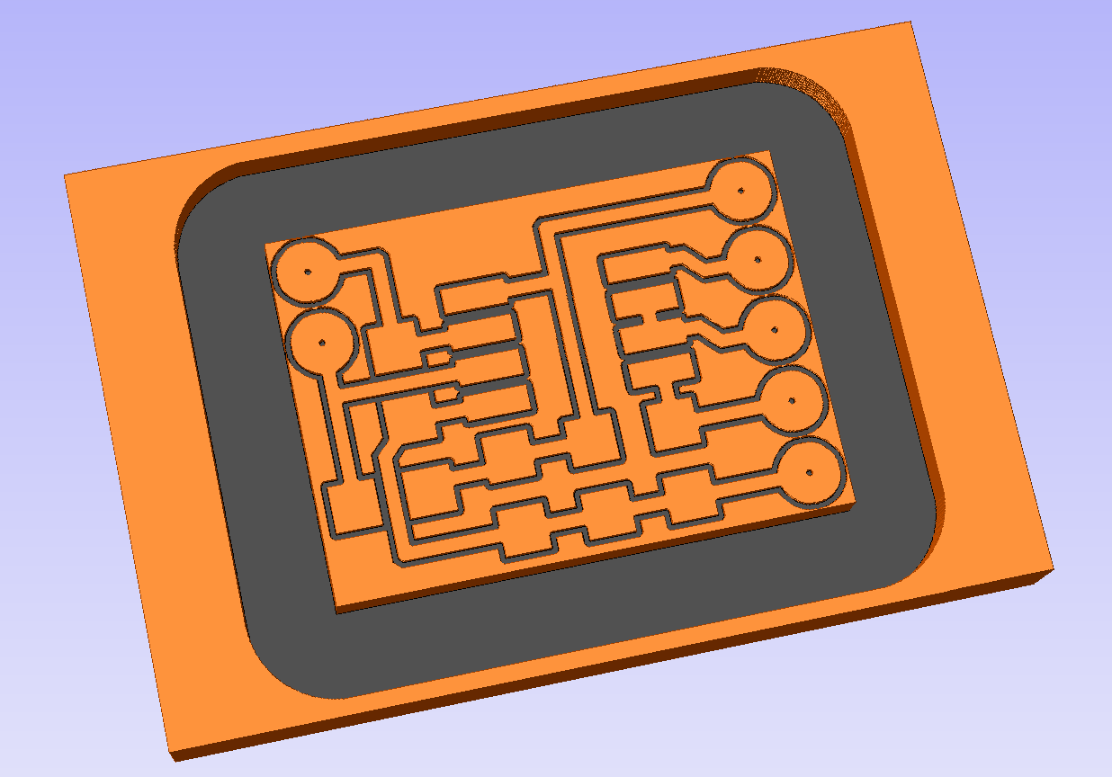

Rychle jsem potreboval prevodnik UART TTL na RS485. Plosny spoj je frezovan.
Soucastky jsou 0805. Od navrhu az po osazeni cca 1 hodina.

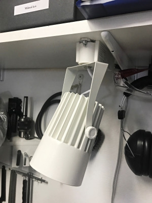

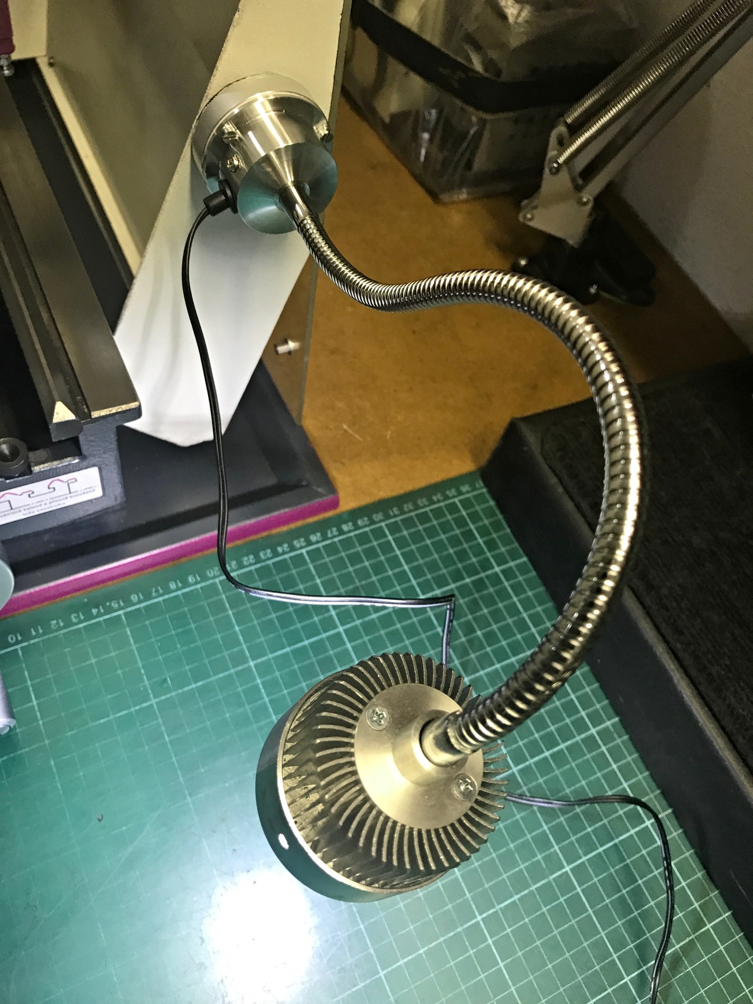

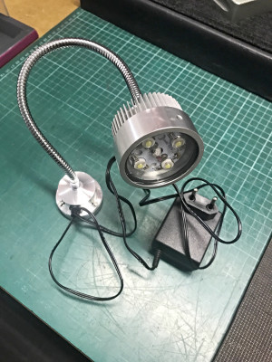

Dvě LED lampičky, jedna pevná, nasměrovaná na stůl frézky, druhá s magnetem použitelná kamkoliv dle aktuální potřeby přisvícení...

purs píše: 27. 12. 2020, 6:07 Rychle jsem potreboval prevodnik UART TTL na RS485. Plosny spoj je frezovan.
Wow, to jsi docela frajer! Je tu někde k vidění tvoje cnc?

pavlík píše: 27. 12. 2020, 7:23 Dvě LED lampičky, jedna pevná, nasměrovaná na stůl frézky, druhá s magnetem použitelná kamkoliv dle aktuální potřeby přisvícení...
Ta magneticka je paradni, kdese daji dily na ni sehnat? Diky

Kdysi dávno jsem ji koupil na AliExpressu, měl jsem ji na frézce, ale nestačila, proto ta druhá, silná (výlohový reflektor 20W), tu malou jsem předělal na zásuvkový adaptér a přidělal magnet a přes tenkou gumu (proti ujíždění) na základně to drží jako bejk. Takhle vypadá.

Pro Thomeeque
Je to Frezka PURS v Nase masinky.
