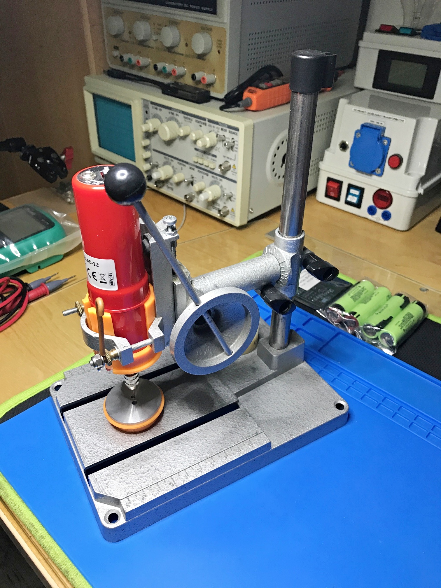

Vy nečtete; ten Proxxon je lehkej a tlak budu vyvíjet u uložení. Nechcete snad tvrdit, že křivit to bude jeho váha, nebo odpor vrtáku.
Novej Proxxon osazení má, ale mě se nechtělo dělat nový uložení. Tohle fungovalo 5 let bez problémů. Může fungovat dál. Navíc je tam víc místa na výškové usazení.

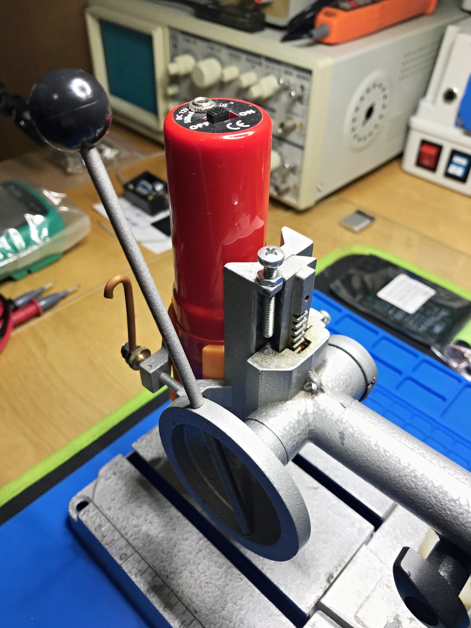

Křížení se eliminuje posunutím uložení do horní polohy a ustavením. Jenže ono mi to drhne i při pohybu nahoru, proto si myslím, že je v těch domečkách bordel.
Až dorazej pružiny, tak já to vymeju a pak se uvidí.

No já myslím, že má problém v tom, že vodící pouzdra jakou příliš krátká a má tam velký klopný moment.
Já tomu rozumím, ale myslím, že to F je malé a že to není příčina problému. Navíc by to asi cítil, když s tím experimentuje (že to reaguje jinak, když to rameno nadlehčí rukou).

Zdenek Valter> presne tak, ta paka je vazne dlouha a ta pouzdra nejsou delana na to, aby drzela solo moment, jen sily. Moment zvladaji az v paru.
Lepe by udelal, kdyby na tu tyc dal dvojici kratsich, klidne kluznych plastovych struzenych, pouzder tak aby si nezmensil zdvih a presto to bylo momentove tuhe.

Tak zkus spočítat moment ohybu. Ta vrtačka má 230g. Vzdálenost osy tyčí od osy vrtačky je 16 cm. Schválně co ti vyjde, že by to ty domečky nepřenesly.

pafik> jestli jem pochopil priznaky, tak nejde ani tak o velikost momentu, ale zkratka absenci jeho zachytu na dvou nezavislych ulozenich. Takhle ti to chyta jen to jedno lozisko, jeho kontakt se zuzi na dva kontaktni body naproti sobe po uhlopricce (v rezu) a to dela zpravidla problemy, Preklapi se mj. kontakty pri zmene smeru a dovoluji tim maximalni backlash.

Přesně tak, prostě se to kříží, ta vodicí pouzdra jsou poměrně krátká...
Já jsem si před časem koupil podobně řešený stojánek a měl jsem s ním stejný problém, laboroval jsem se sílou vratné pružiny, ale stále to chytalo, což při vrtání vrtáčkem 0,8 není úplně příjemné. Tak jsem stojánek vyhodil a pořídil jsem si toto a to chodí naprosto perfektně...
Má to rybinové vedení, posuv je prakticky v jeho ose a vratná pružina, poměrně silná a nastavitelná je v tom bubínku na obrázku 2 napravo...

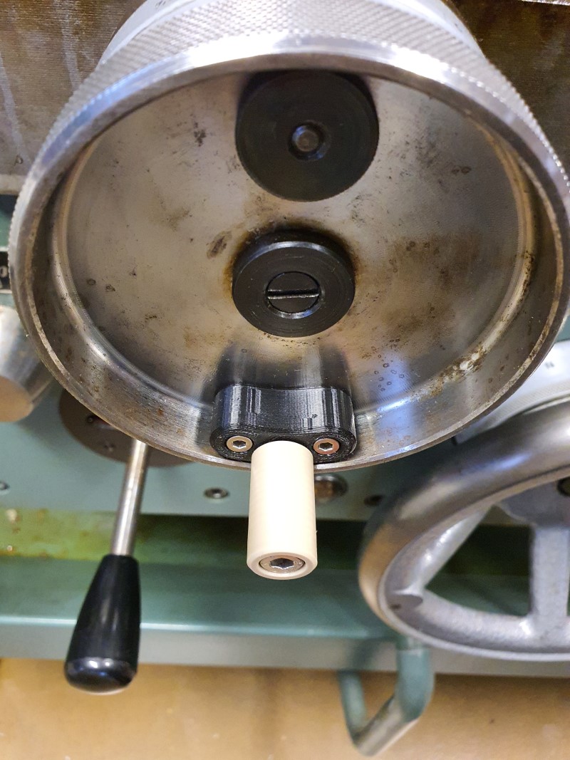

Taková zajímavost - před delší dobou jsem si udělal kličku k příčnému suportu, která tam z bezpečnostních důvodů chyběla a protože jsem na tom nechtěl trávit moc času, tak jsem ten černý díl udělal na 3D tiskárně, s tím, že až to upadne, udělám to pořádně. A ono to drží a furt to nechce upadnout :-) Tak to přidávám do seznamu 3D tisků, které opravdu někde fungují :-)

Aspoň môžeš povedať, že je to kvôli bezpečnosti - ak ťa tá kľučka zachytí, tak sa odlomí :lol:
