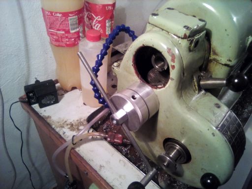

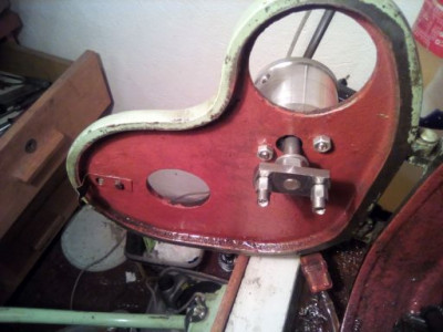

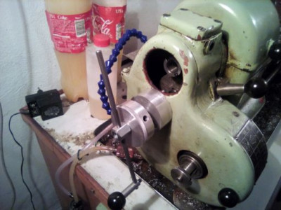

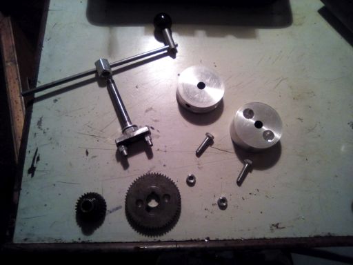

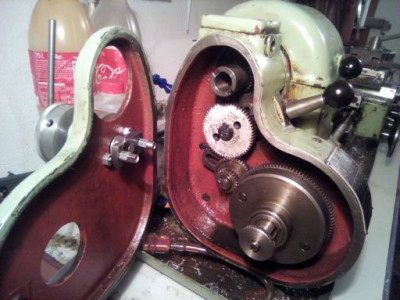

Dobrý den,
chtěl bych se pochlubit se svým bastlem na frézování. Mám starou mašinu, která už má vůle. Nemám originální frézovací nástavec, tak sem byl nucen použít neoriginální. Cokoli sem chtěl frézovat, musel sem to upnout do svěráku, ten byl na suportu a ten na nožových saních. Celá tato sestava strašně vybrovala. Ideální bylo zbavit se nožových saní, tak aby byl obrobek nad suportem. Zbývalo vyřešit odměřování na suportu. Jako první mě napadl vylepšený nonius od Tumlíka. Jeho přesnost je ale jen 0,1 mm a hlavně cena se mě zdála vysoká. Zbastlil sem tedy vlastní, který je možné celý vyrobit doma.
Jedná se o kličku, která zasunutím do kolečka A v převodovce, kolečkem otáčí a pohybuje suportem. Použil sem 60z kolečko, jelikož mám dvě.
Na noniusu stačí jen jedna značka, netřeba dělat více, pro větší přesnost se použije redukce.
Při sestavě koleček A,B,C,D:
60,45,25,100 se na jednu otáčku kličky suport posune o 1 mm, s redukcí o 0,05mm.
60,30,25,100 se na jednu otáčku kličky suport posune o 1,5 mm, s redukcí o 0,075mm.
60,45,25,100 se na jednu otáčku kličky suport posune o 2 mm, s redukcí o 0,1mm.
P.S.
Ano je to škaredé ale je to funkční.

Ahoj, to vypadá zajímavě. Pro někoho určitě inspirativní.
