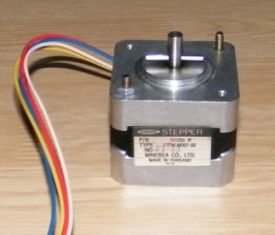

Jsou stejné jako 17PS-C103-P1, které mám já, akorát 17PS má 3,6°/krok a 17PU má 3,75°/krok.
Prodám větší množství těchto motorů (nejvíce asi Minebea 23LM-C355-P2H), pokud by měl někdo zájem:

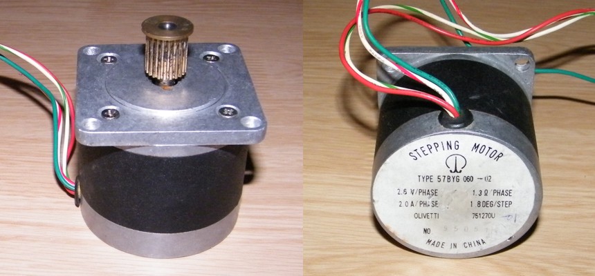

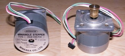

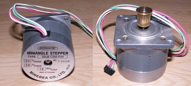

1. Minebea 23LM-C355-P2H (Olivetti 57BYG 060), rozměry: 56x56x50mm, 1,8°/krok, 0,6Nm, mám jich cca. 50ks

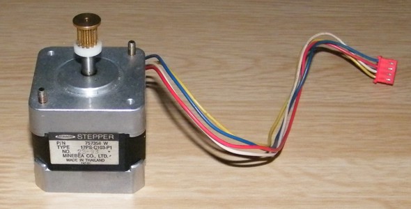

2. Minebea 17PS-C103-P1, rozměry: 42x42x39mm, 3,6°/krok, 0,22Nm, mám jich cca. 50ks
3. Minebea 17PM-M007-02, rozměry: 42x42x34mm, 1,8°/krok, 0,15Nm, mám 4ks
Všechny 3 typy jsou bipolární
Ceny viz. popis, motory jsou použité.
Minebea 23LM-C355-P2H<br />cena 150,-Kč
cena 150,-Kč
Minebea 17PS-C103-P1<br />cena 70,-Kč
cena 70,-Kč

Olivetti 57BYG 060<br />cena 150,-Kč
Olivetti 57BYG 060
cena 150,-Kč

pokud jsou Minebea 23LM-C355-P2H unipolarní a jsou ke koupi koupim 3ks.
děkuji Marek
denny_ul
Příspěvky: 11
Registrován: 11. 11. 2009, 8:07
Bydliště: Ústí n.L.
30. 11. 2009, 2:54
Všechny 4 typy jsou bipolární.
