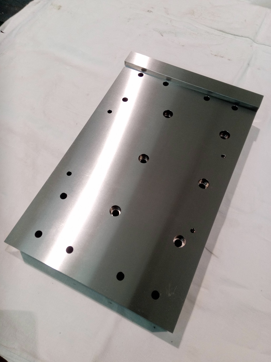

Tak me to brousilo takhle: Kotouc orovnanej, lechtal jsem to jen na par jisker a vysledek je takovej, ze frezovanim udelam povrch lepsijergus.balaz píše: ↑15. 1. 2021, 9:20Mám anglickú brúsku Elliott 921, robil som na nej generálku a vretenník má dva páry radiálno axiálnych ložísk, takže som ich vymenil za nové, axiálna vôľa je nastavená našťastie cez sadu prítlačných pružín, a brúska robí dosť dobrý povrch, pre 99% zákazníkov je to nadštandard. V pondelok sa pokúsim odfotiť nejaké povrchy.
Jeste jsem poradne prohlizel hridel, ona neni vydrena nejak do hloubky, mozna by stacilo ji jen opravdu lehce prebrousit. Ale loziska jsou dost volny, kolega rikal, ze je mel stazeny na doraz a porad to nebrousilo dobre.

Nemas tam blbej kotouc? Je na tenhle matros? Mas ho vyvazenej? To me jen tak napadlo, loziska samozrejme mohou byt pruser.

Material je 14 220 v surovem stavu a kotouc tam byl bilej. Jestli byl vyvazenej, to nevim, protoze to, ze se ma vyvazovat jsem se dozvedel az tady

Ideálne by si to mal asi zobrať nejakého skúseného Brusiča, zaplatiť mu výlet, poslať pre neho auto, zaplatiť mu stratený čas a nech Ti odskúša brúsku...takto je x milión premenných a triafanie poslepiačky.lkavan píše: ↑21. 1. 2021, 8:43Tak me to brousilo takhle:jergus.balaz píše: ↑15. 1. 2021, 9:20Mám anglickú brúsku Elliott 921, robil som na nej generálku a vretenník má dva páry radiálno axiálnych ložísk, takže som ich vymenil za nové, axiálna vôľa je nastavená našťastie cez sadu prítlačných pružín, a brúska robí dosť dobrý povrch, pre 99% zákazníkov je to nadštandard. V pondelok sa pokúsim odfotiť nejaké povrchy.

Tak z tohto na fotke je vidno jedine to, že si mal nevhodný kotúč, zle obtiahnutý.
Pripájam nejaké fotky. Tie štyri malé kocočky sú z 19312 60HRc brúsené na BPH20NA s vretenom v dosť dobrom stave. Na povrchu nie je vidno žiadnu vzorku, žiadne vlnky.
Veľká doska s osadením je nerez AISI 304, brúsená na BRH40A s experimentálnym vretenom s valčekmi, pri lepšom pohľade je vidieť malé vlnky, ktoré sú viac menej optické a prakticky nemerateľné.
Platnička s dvomi dierami je z 11523, brúsená na aglickej brúske Elliott 921 (na ktorej som robil generálku) s vretenom s dvomi pármi axiálno radiálnych ložísk. Opäť je vidno vlnky na povrchu.
S tvojou BRH20A by si sa mal pohybovať niekde s kvalitou ako sú fotky z BPH20NA keďže vretená sú takmer totožné.
