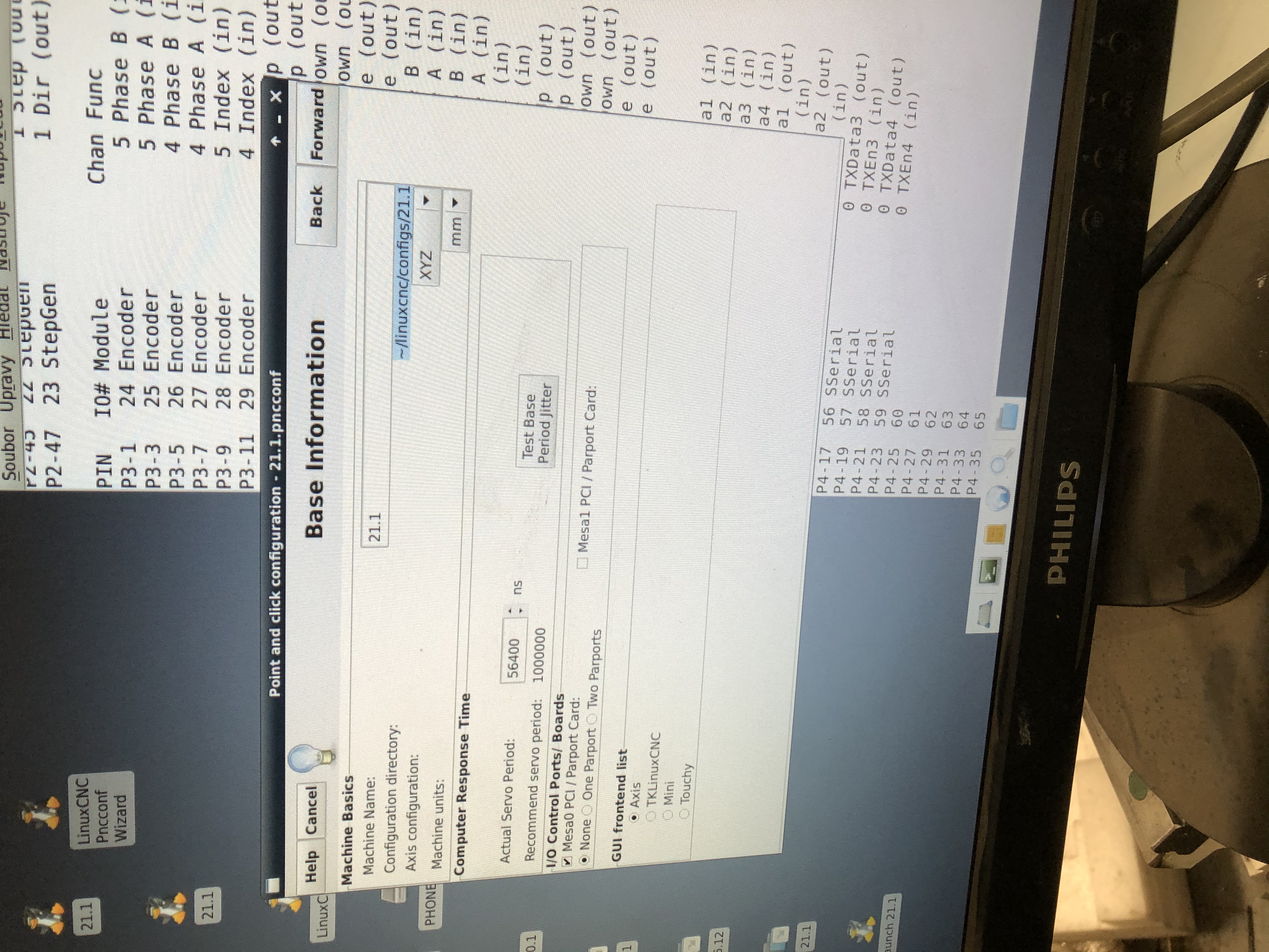

A mohu se zeptat jak se bude chovat Mesa vs paralelní port při neočekávaném velkém zpoždění latenci?
Paralelní port prostě sežere kroky a stroj vesele v lepším případě pouze vyrábí zmetek.
Ovšem jestli jsem to dobře pochopil, tak Mesa je řízená polohou a rychlosti:

Ten parametr Max Jitter se zapíše do
parametru Actual servo period ?
Nebo jsem opět mimo ?
Příspěvek 25. 1. 2021, 9:08
Mardako píše: ↑25. 1. 2021, 8:35 Ten parametr Max Jitter se zapíše do
Jo, jseš mimo.
Actual servo period je nastavená délka periody servocyklu. Ta by ale měla být tak 1ms nebo víc.
Je to v nanosekundách, takže 1000000.
On ti to tam i píše, že doporučená hodnota je milion.
Že je vedle toho tlačítko pro test jitteru je proto, aby sis to mohl otestovat a nastavit případně tu servoperiodu delší než 1ms (kdyby to PC mělo hodně špatný jitter, ale to není tvůj případ).
Takže tam prostě flákni 1000000 a nic neřeš.
