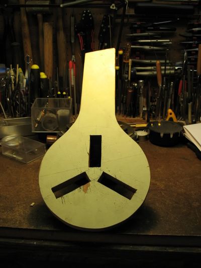

vruboun
Příspěvky: 383
24. 1. 2021, 8:20
K sundavání příruby s universálkou - kdysi jsem si uložil obrázek na takové banjo k tomu určené

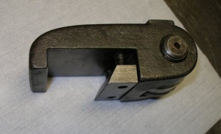

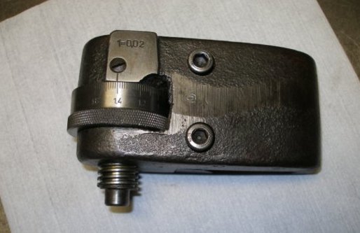

Ahojte,
prosim vas Nevala sa vam doma niekomu nahodou mechanicky doraz pre posuv ? bud to na predaj alebo aspon pofotit ako presne to vyzera aby som si to nejako vyrobil :)
salus
Příspěvky: 1528
Registrován: 1. 9. 2013, 1:30
Bydliště: Chrudimsko
26. 1. 2021, 1:22
Terak40 píše: 26. 1. 2021, 12:58 Ahojte,

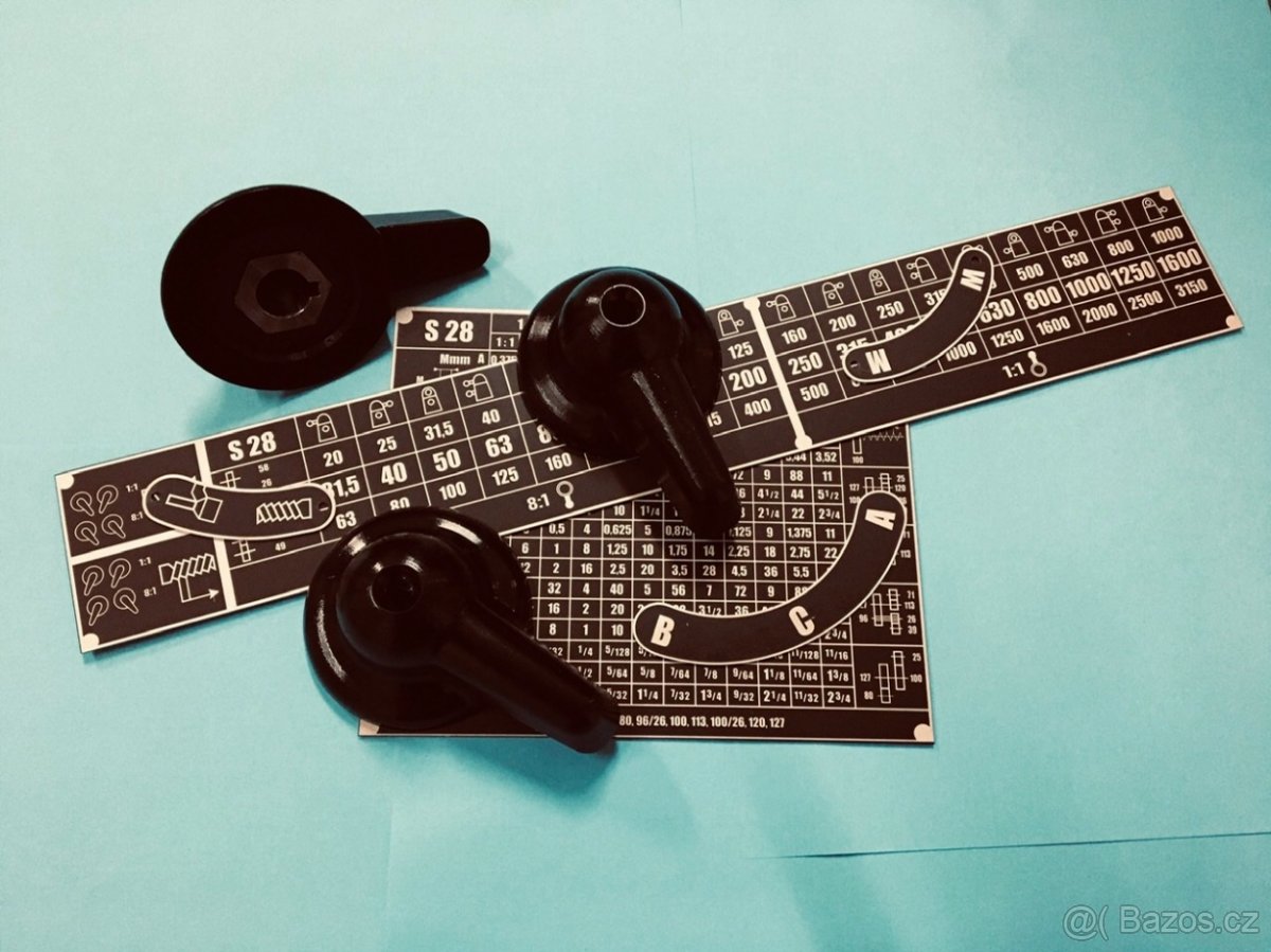

Britt
Příspěvky: 1830
Registrován: 8. 5. 2019, 5:36
26. 1. 2021, 2:02
Mě se doma neválí, protože ho mám nasazený a dost často ho používám. Minulý rok jsem na jeden naprasklý narazil za pětikilo, tak jsem ho popadnul a přenechal ho někomu tady z fóra.
Občas se ojeví na bazarech, ale chtějí za něj nesmysl.
Teď jsem našel na bazaru inzerát, kde nabízí štítky a páčky. Oboje tu někdo sháněl.
https://stroje.bazos.cz/inzerat/1307811 ... zebrak.php
