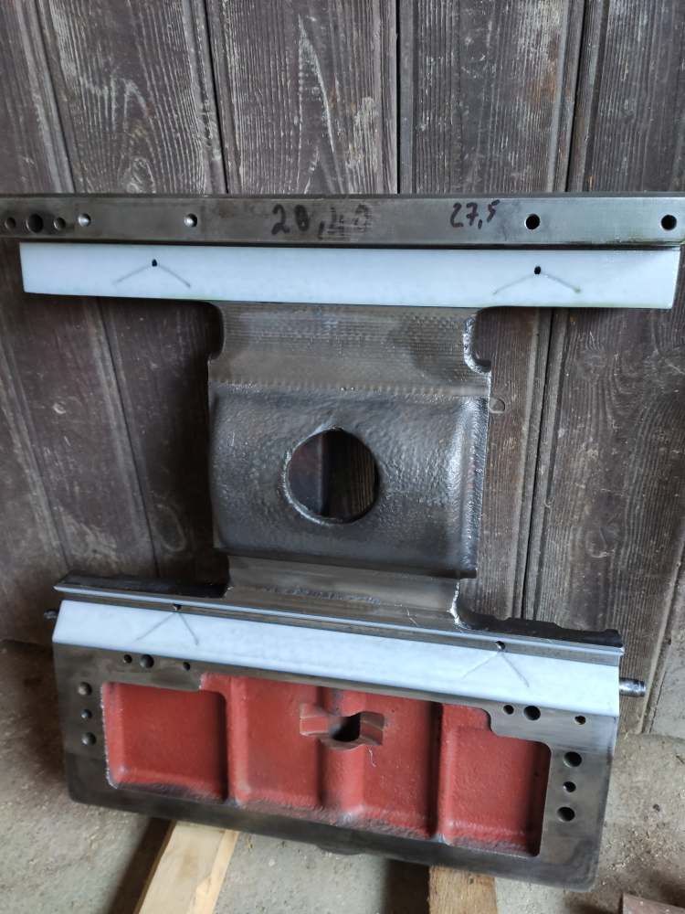

Já jsem podélné vedení nebrousil a suport jsem taktéž nechal jak byl. Po kompletním přeměření to samozřejmě projeté je, ale myslím že to bude stačit, protože je to tak o 300% lepší než na předchozím soustruhu co jsem měl. Co jsem brousil bylo vedení suportové desky ( příčných saní)
abych nemusel tolik škrábat a doškrabal jsem to jako celek samozřejmě jen v přesnosti danou podélným vedením, ale jezdí to celkem pěkně a bez vůle (teda pokud prostředek nožovky nastavím na střed vřetena a do desky klepnu paličkou tak mi to do strany poskočí o stovku. Samozřejmě ještě můžu dotáhnout klín, ale potom už to jede tlačit rukou celkem ztuha. Tak uvidím až bude šroub.
Dále dělám na nožovém suportu a budu muset podložit koníka.

Petr68 píše: ↑27. 1. 2021, 10:10 Já jsem podélné vedení nebrousil a suport jsem taktéž nechal jak byl. Po kompletním přeměření to samozřejmě projeté je, ale myslím že to bude stačit, protože je to tak o 300% lepší než na předchozím soustruhu co jsem měl. Co jsem brousil bylo vedení suportové desky ( příčných saní)
Máš to vymazlené škoda na tom něco dělat

Tak ono to takhle dává smysl. To moje je spíše taková lehká oprava. Všechno běží jak má, ložiska nehučí, elektrika nová... Přesnost ale víceméně jen okopíruji.
Já dnes vím, že bych při kompletní GO šel cestou jako gaminn a to hodit na vozejk a upalovat do M-moosu
Pokud tam ale někdy pojedu, tak jen s mou vysněnou SUI32B
