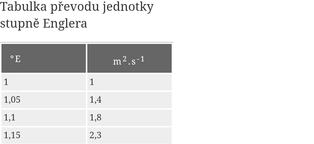

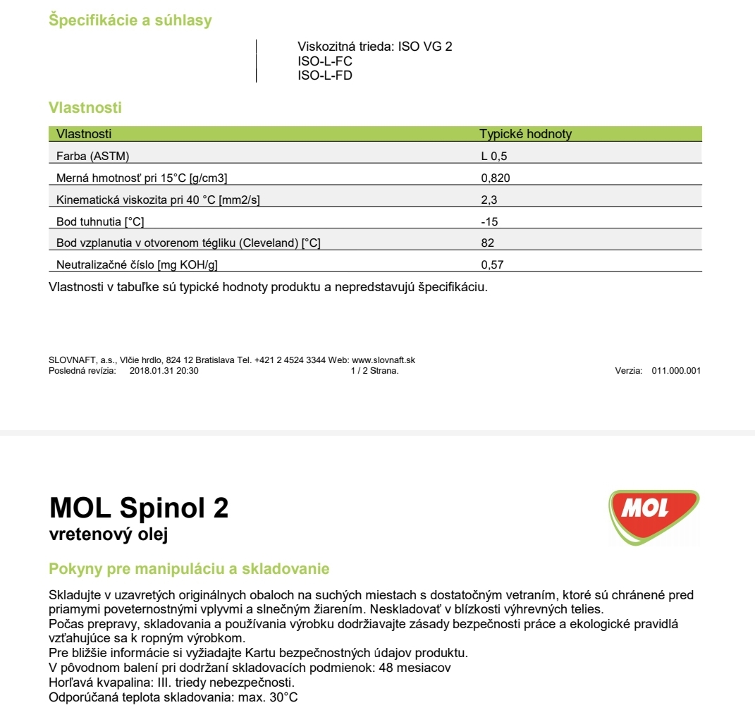

A aby to s tým prevodom nebolo také jednoduché, viskozita v Englerových stupňoch sa niekde uvádzala pri 20°C a inde zase pri 50°C (predpokladaná prevádzková teplota ložísk). A je zrejmé, že ten olej v tej dobe hodne menil viskozitu s teplotou.
Ten mol spinol 5 sa udava je pri 40°C a ta tabulka 20°C
ta viskozita při 20°C byla typická česká specialita - "cizí" vřetenové oleje měly většinou udávanou viskozitu při pracovní teplotě - no a protože ta obvykle u těch brusek bývá tak 35 - 40, tak se dodržuje těch 40°C
https://www.unilub.eu/cloud/tds_mol-spinol-5_gb.pdf
https://pdfgenerator-east.exxonmobil.co ... Series?p=1
50° C :roll: - to by mě zajímalo, u který brusky to je - a hlavně jak by se na tom pak dalo dělat.
Jinak když už jsme u toho - pro pracovní (je třeba rozlišovat pracovní a brusný) vřeteník je u 16 (a myslím i u ostatních) psaný J2 a ten má tu viskozitu skutečně udávanou při těch 50° C - ovšem to v žádném případě neznamená, že by tam taková teplota byla - můžu to změřit - ale můj odhad bude tak maximálně 30° - spíš podstatně míň - kdyby to mělo 50°C :shock: tak to absolutně nebude držet míry v cyklu.

Ako tak pozeram Spinol 2 odpoveda skor potrebe.Zajtra obvolam par firiem ake oleje ponuknu

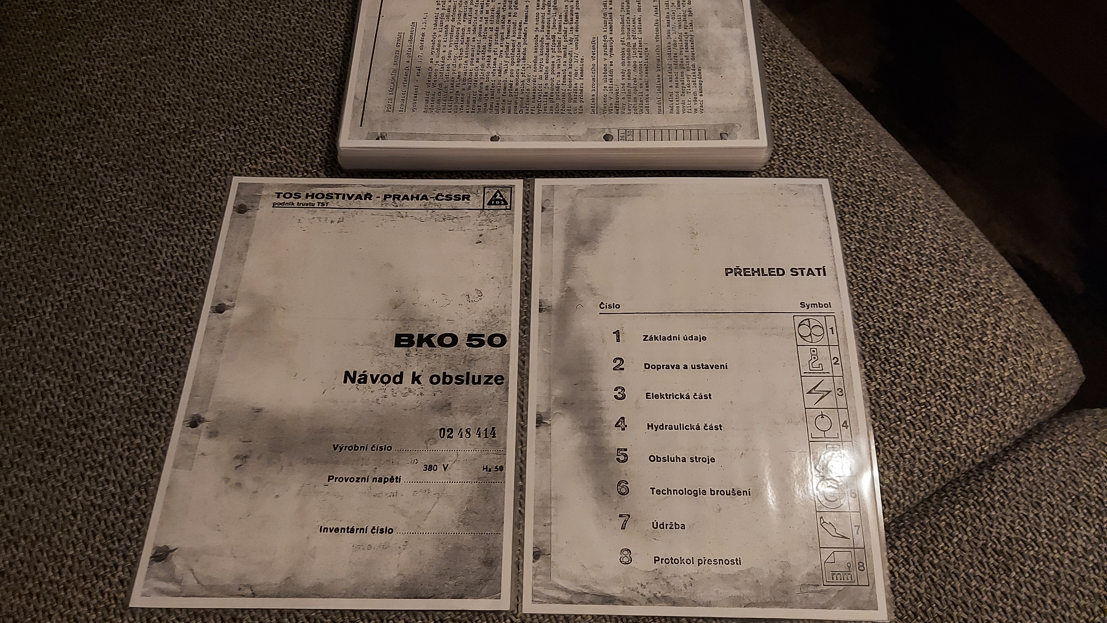

Tak konecne som sa dopracoval k navodu a uz ho mam aj u seba skoda ze nie skor by som sa aspon 10dni v karantene nenudil 😬
