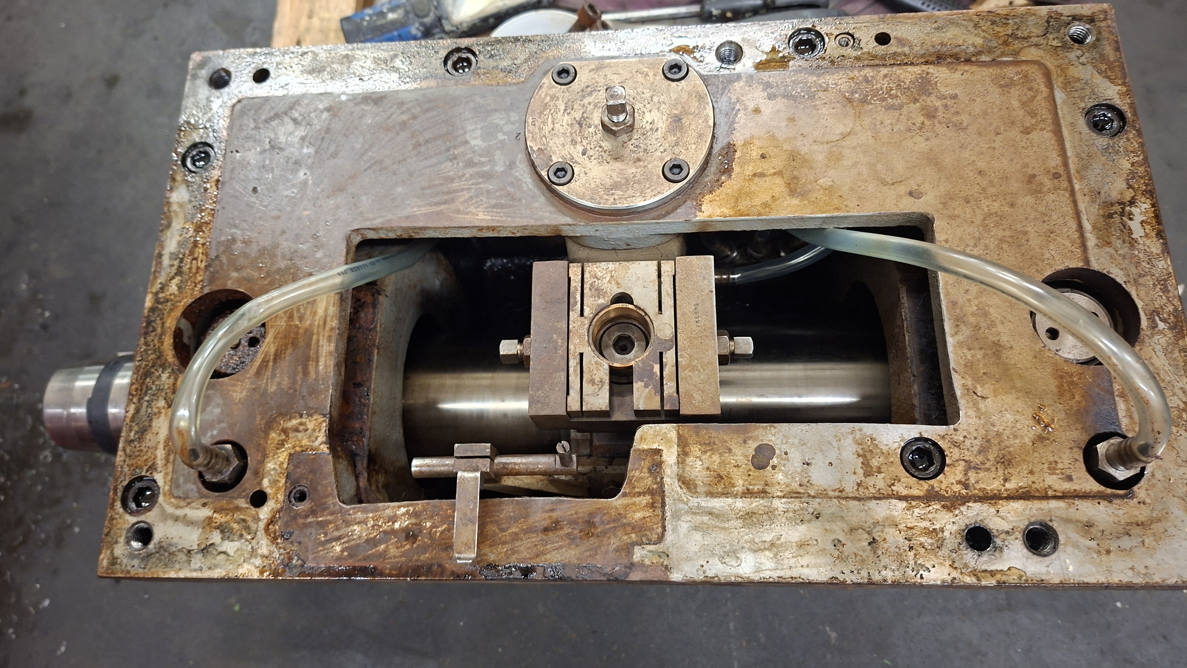

Tá hadicová ľudová tvorivosť na ložiskách bola pravdepodobne doplnená z dôvodu zatápania ložísk. Totižto na nádrži s vretenovým olejom nie je tlakové čerpadlo, ale kalové na ktorom sa nedá nastavovať prietok (alebo teda ja mám bez možnosti nastavovať prietok). Takže keď sa vymení nový papierový filter a má menší odpor, zvýši sa prietok oleja do ložísk. Lenže z ložísk olej vyteká len samospádom a keď nestíha odtekať, zatopí najskôr olejoznaky a potom začne z boku vretenníku pretekať cez labyrinty von, aj k remenici aj ku kotúču. Ja som to riešil tak, že na prívodnú hadicu medzi čerpadlo a vretenník som umiestnil ventil a ním som si nareguloval potrebný prietok. Ale aj tak sa to nedá dobre regulovať, pretože ako sa olej zohrieva, mení sa aj prietok.

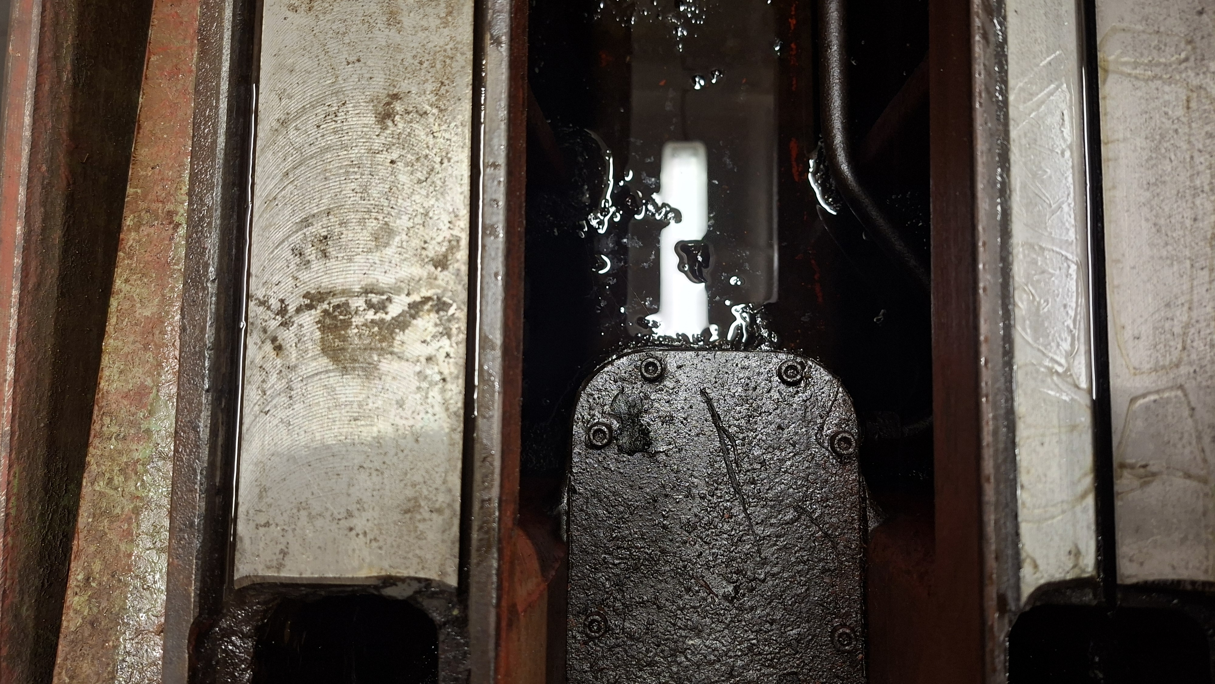

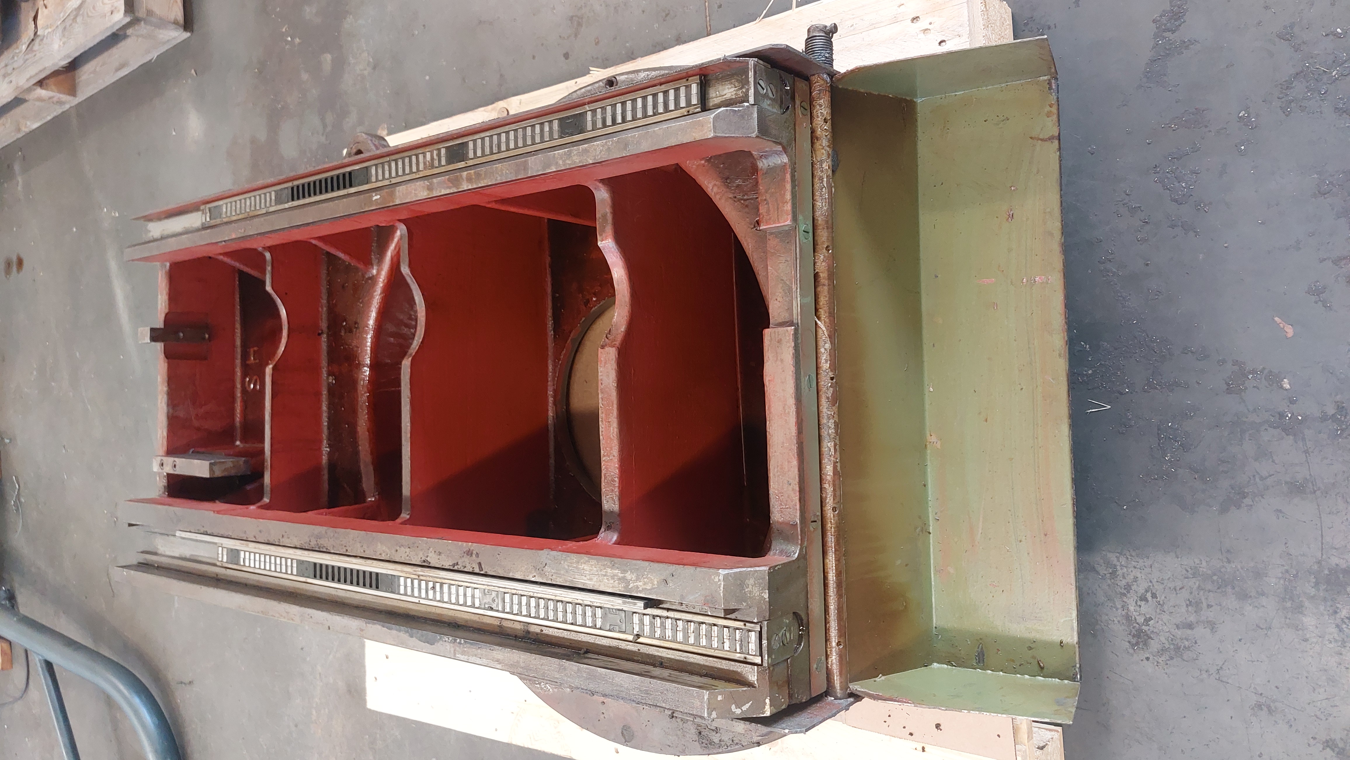

Brusku jsem koupil před několika měsíci, jsou to 90-tá léta. Podle stavu lože podélného posuvu zřejmě nebyla extrémně používaná, ale poslední roky odstavení ve studené a vlhké hale a občasné neodborné používání se na ní podepsaly.
1. To, že je horní plocha a vodící plocha stolu poklepaná, neřeším, nechám přebrousit.

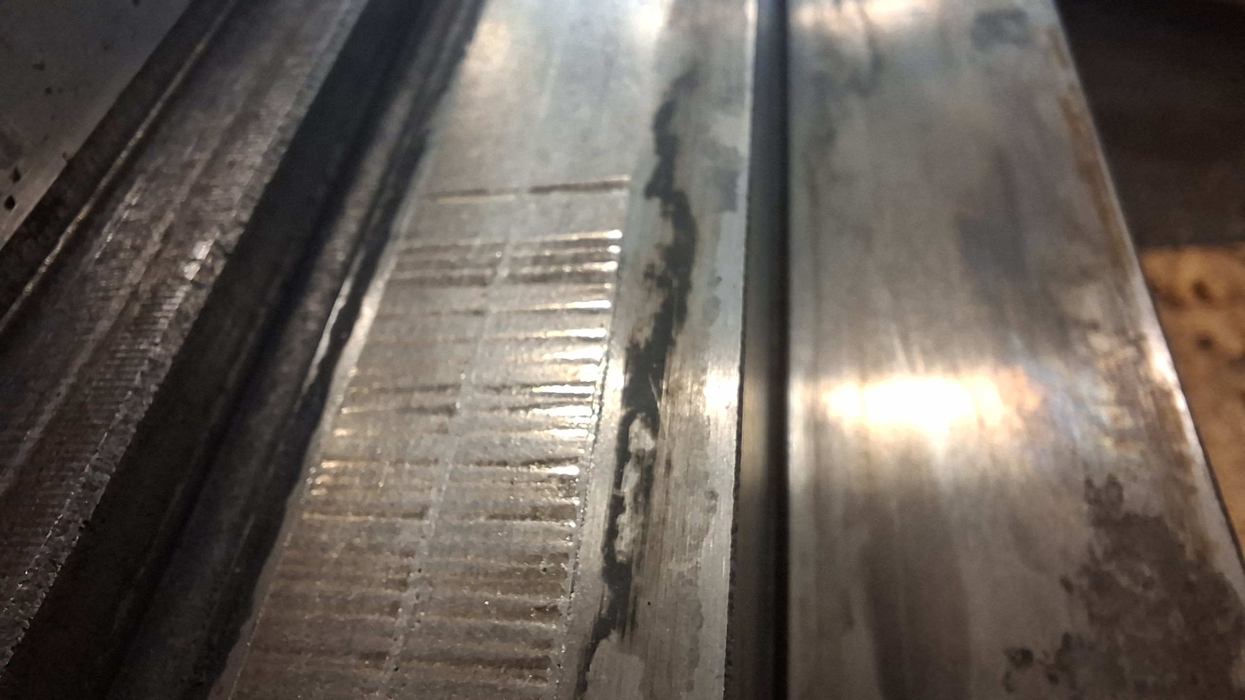

2. Lože podélného posuvu není zaškrabávané, ale jsou znatelné rovnoměrné stopy po přesném frézování. V rybině i na druhé vodorovné ploše. Foto přiloženo. Že by nějaký tenkrát nový postup? Podle rovnoměrnosti záběhu stop zřejmě přesné obrábění, plnící funkci zaškrábání. Dobrý stav, není co řešit.
3. Při postupném rozebírání se ukázala mírná koroze mezi pevným podélným stolem a stolem natáčecím. Ani ne hloubková, ale flekatý povrch s počínající korozí. Toto jsem řešil už v minulosti při opravě BUA31 vrtáním přívodních děr k nově vybroušeným mazacím drážkám do horní styčné plochy po celém obvodě. Takto jsem to mohl pravidelně konzervovat. U BKO50 to vyřeším stejně. zde asi 8 naklepávacích mazacích hlavic do natáčecího stolu, ze strany obsluhy (v místě šroubovacích lišt.

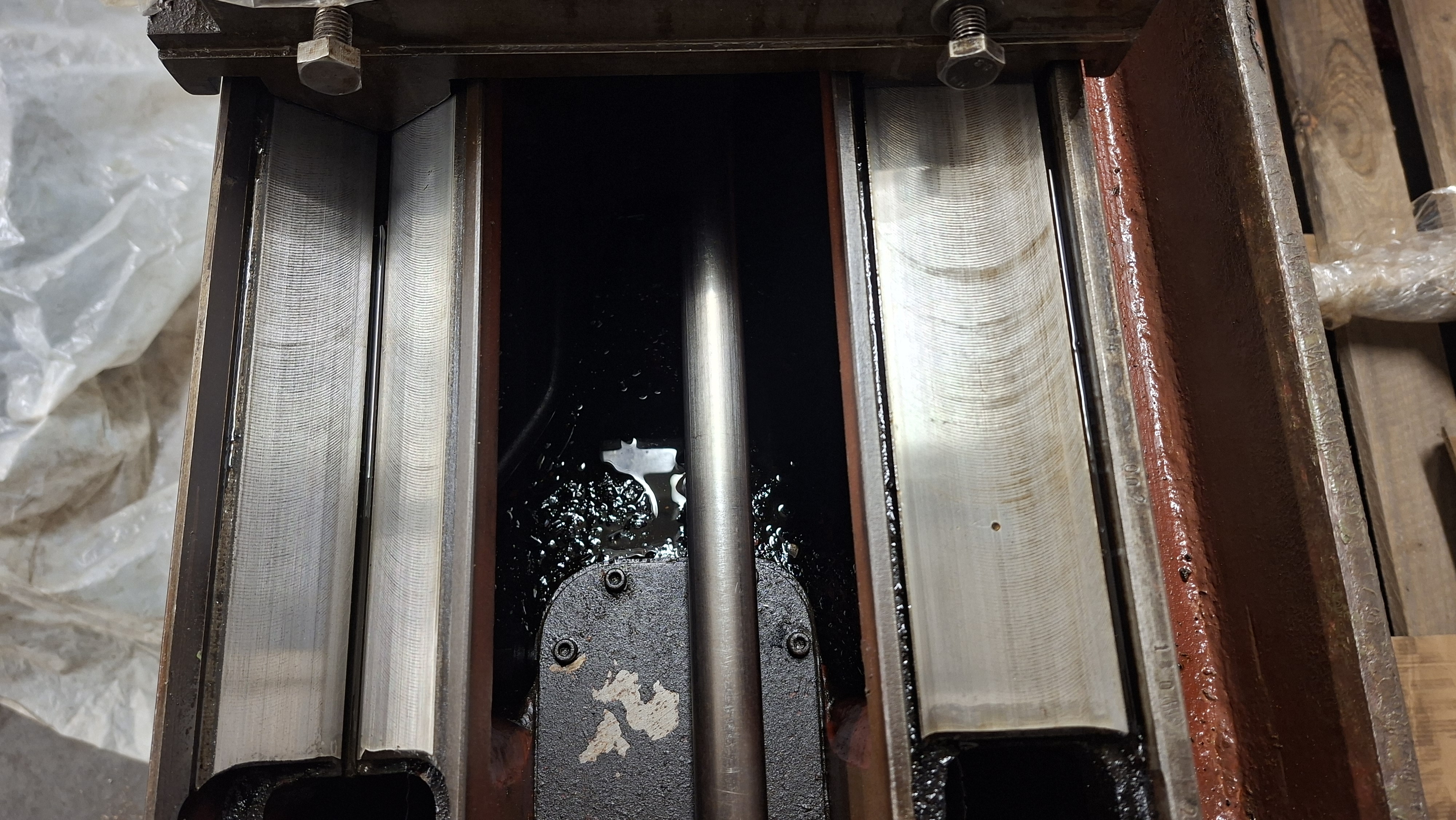

4. Co mne dost zklamalo, je stav vodících ploch valivého vedení brusného vřeteníku. V zadní krajní poloze a obzvláště v přední, na straně kotouče jsou silné otlaky valivých těles. Stejného problému jsem si všiml u BUA 31 (zde byla rybina a otlaky měly vliv na přesnost najíždění) ale i u BHU40. Podle mne konstrukčně slabé místo. Hlavní valivé klece jsou z plastu a osazeny válečky fi8mm, 2x 8mm délka vedle sebe. Kdyby byla jiná konstrukce klece, vešly by se i 3x8mm, což považuji za výrazné navýšení únosnosti. Boční vedení je jen jedna řada stejných válečků a není tak poškozeno. Stojím zde před rozhodnutím, jestli plochy přebrousit a nasadit nové bronzové klece se třemi řadami válečků, nebo úplně překopat a nasadit 2x valivá vedení. Obojí by u nás bylo řešitelné. Poradí někdo zkušený jaké jsou výsledky z praxe?
