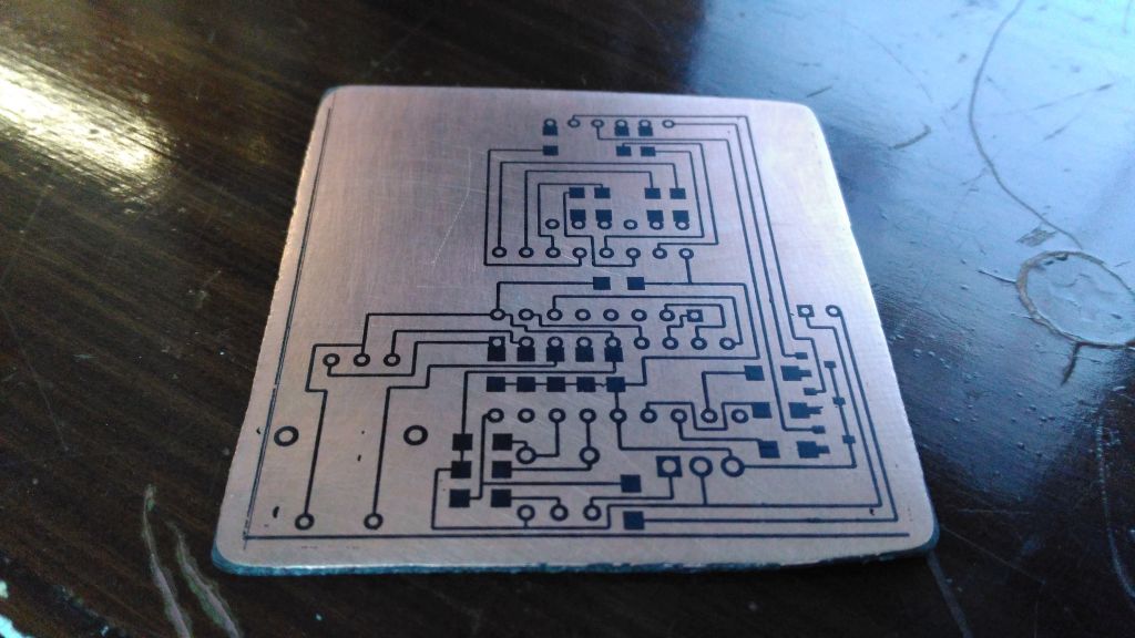

t256 píše: ↑22. 2. 2021, 9:01 0,1mm je uz i na hranici schopnosti beznych cinskych vyrobcu. Tohle delat doma, tak bych mel dost obavy o dlouhodobou spolehlivost takove desky.
No mně se do toho taky moc nechce. Ale nějak se s tím musím popasovat. Je to dělané jako náhrada pružného spoje, kde byly ty cesty napařené na nějaké folii. Mechaniku jsem trochu upravil, takže už to nemusí být ohebné. Ale s hustotou čar asi nic nenadělám.
Určitě to chce dělat z cuprextitu s 18um mědí (a ne obvyklých 35um).
Naštěstí tak jemné motivy budou jenom v mědi, maska tam vychází už celkem normálně.

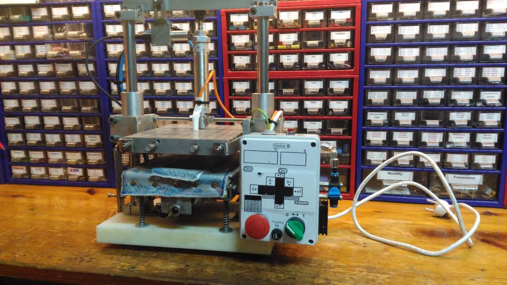

Tak tady mohu take prispet svoji troskou do mlyna... Ja si osvojil cestu prezehlovani. Pouzivam detske lepici papiry a prezehluji to svojim "mandlem" na plosnaky. Strojek jsem si vyrobil, protoze zehlickou to clovek tezko uhlidal aby to bylo prezehlene rovnomerne (hlavne u vetsich PCB). Co se tyce rychlosti tak do 18 minut to taky stiham :) Vytisknu zrcadlove, umeju kus cuprexitu, hodim do "mandlu" za cca 2min mam prezehlino, umeju a vyleptam. Spolehlive delam cesticky 0.3mm ale prezehli to i 0.1mm i kdejaky bordel z tiskarny :)
Vyrobeno r.2017, konecne jsem aspon nahral video na ytb :)

Tukanekb8 píše: ↑23. 2. 2021, 6:12 Vyrobeno r.2017, konecne jsem aspon nahral video na ytb :)
https://youtu.be/e_jeu9kbpIw
To je ten mandl? :shock: Mazec! :)

JJ, "mandl" proste prezehlovacka na plosnaky aby bylo teplo a tlak rozlozeno rovnomerne

Tukanekb8 píše: ↑23. 2. 2021, 10:20 JJ, "mandl" proste prezehlovacka na plosnaky aby bylo teplo a tlak rozlozeno rovnomerne
Jasně, docvaklo mi, znám i klasický mandl na prádlo (trauma z dětství :D).
