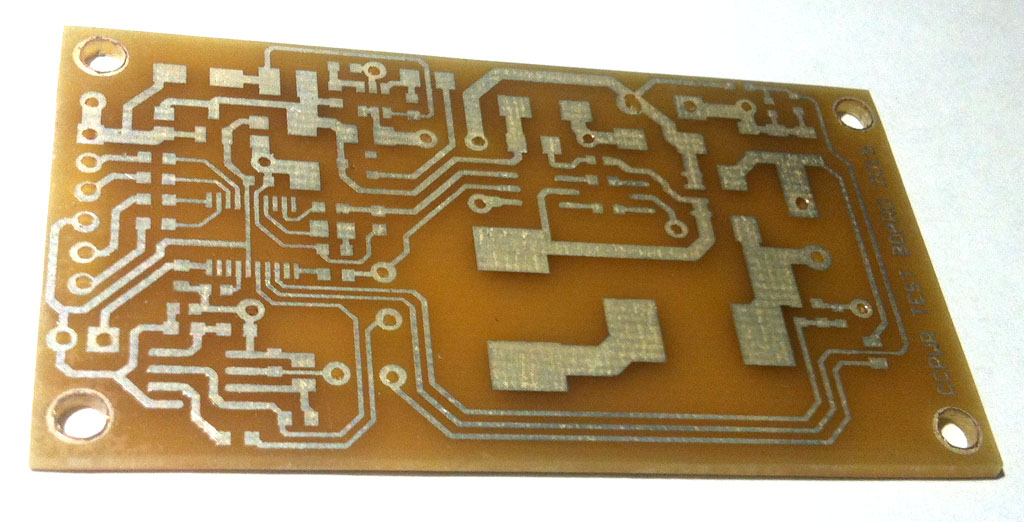

Moje první velká deska oboustranná skoro A4. Vlastní návrh jak schéma, tak PCB. Cesty kresleny červená, modrá na pauzáku. V osmdesátém nebyly kopírky, natož grafické tiskárny. Nadůlčíkovat, vyvrtat (vrtáky se dělaly ve fabrice) a do trubičkového pera nitrobarvu na kůži a jedem. Bylo tam cca 40 IO logika a šest digitronů plus další bižuterie. No strašný opruz ta kresba. Leptání v solné s peroxidem a i pod tou nejtenší čárou to nebylo podleptané. Až jsem se divil. S tou nitrobarvou to bylo fakt super krytí. Nedávno jsem hrabal ve starých lejstrech a ten pauzák tam byl. Jen to zařízení někde pochodovalo a rád bych jej dohledal, pokud ještě dlí na tomto světě. Taková nostalgie. Byl to čítač, hodiny a časomíra aby ta časomíra neležela ladem, tak ještě ty dvě možnosti. V módu hodin se dal dobře kalibrovat oscilátor. Nechalo se to běžet třeba týden a pak se to porovnalo s časovým znamením.
Příspěvky: 9517
22. 2. 2021, 11:14
Trubičkovým perem nakreslilo plošňák ještě i moje cnc :mrgreen: Ale s výstupem z Eagle CAMu se to neosvědčilo, CAM generuje několikanásobné přjezdy, při kterých se trubička ucpávala. Fixe to naštěstí nevadí. Také to vyžadovalo rovný povrch případně kompenzaci zvlnění.

Tak tady mohu take prispet svoji troskou do mlyna... Ja si osvojil cestu prezehlovani. Pouzivam detske lepici papiry a prezehluji to svojim "mandlem" na plosnaky. Strojek jsem si vyrobil, protoze zehlickou to clovek tezko uhlidal aby to bylo prezehlene rovnomerne (hlavne u vetsich PCB). Co se tyce rychlosti tak do 18 minut to taky stiham :) Vytisknu zrcadlove, umeju kus cuprexitu, hodim do "mandlu" za cca 2min mam prezehlino, umeju a vyleptam. Spolehlive delam cesticky 0.3mm ale prezehli to i 0.1mm i kdejaky bordel z tiskarny :)

Ten toner transfer se dá velmi kvalitně provádět i pomocí kancelářského laminátoru.
Klíčový je taky ten papír použitý na přenos toneru (barevné lepící papíry jsou the best).
