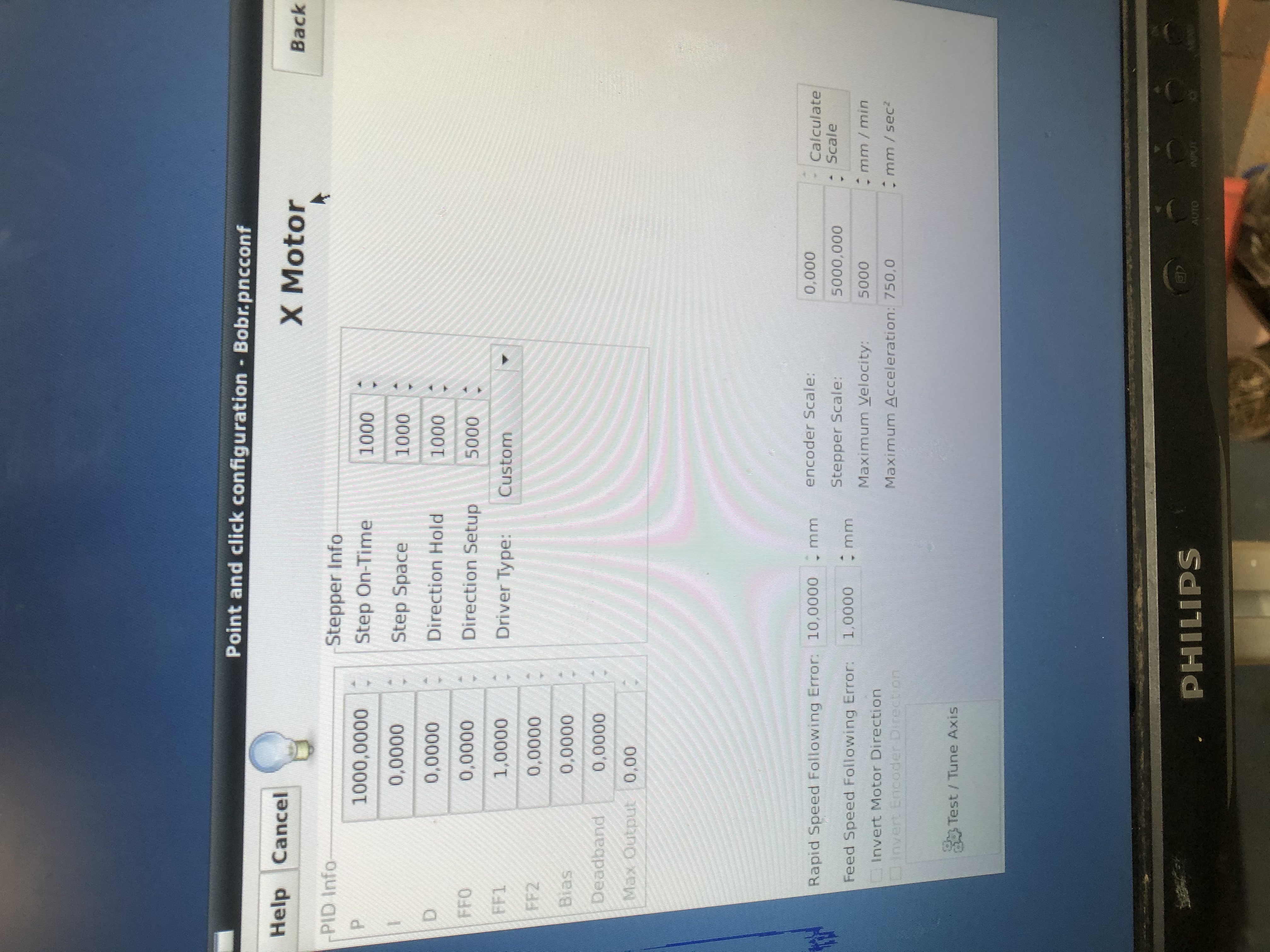

6. 3. 2021, 9:34
Tak frezka už šlape
Nastavil jsem znovu do základního nastavení
servodriver .
Potom jsem provedl tuningové os a v linuxcnc nastavil tuto tabulku:
Po preměreni prvního vyrobeného dilu
všechny rozměry seděli .
Víte někdo jak nastavit parametr ?
P
I
D
To tam bylo po Pnfconfigu.
