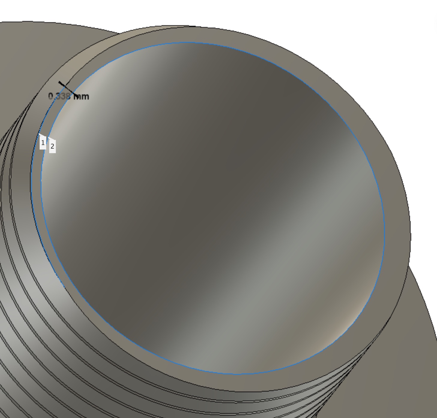

Dokázal by někdo vyrobit tohle vřeteno s MORSE 1?
na výkres je potřeba doplnit zápichy a výrobní tolerance pro ložiska - s tím nemám zkušenosti a potřebuju poradit, včetně vhodného materiálu.

tá strana s MK1 a závitom M14x1,5 sa mi moc nepáči, ostáva tam veľmi tenká stena. čo ide na ten závit?

přesně tak, ten konec s M14x1 + MK1 je špatně
navrhuju:
buď ten závit zvětšit na 15x1, bude mít vnější pr. +-14,9, pr. 15 přes něj přeleze (14x1 je na nějakém příslušenství?)
nebo posunout ten kužel ven, třeba 20mm délky taky bude stačit
kužely ve vřetenu jsou běžně kratší
materiál bych zvolil cementačku 14220
cementovat, kalit
povrchy brousit
hoď sem (nebo do SZ) výkres sestavy

Závit musí být co tam je - M14x1
Posunout kužel ven není problém.
Problém na originálu je průměr středícího kroužku - je 14,95 na novém vřeteni je to výrazně lepší ale jen 14,99 a právě i ta setina je u tohohle prcka problém.
Z výkresu je na kraji tloušťka stěny cca 0,4mm kolik má být minimální tloušťka ?
EDIT sorry je to 0,1 mm.

Z výkresu je to mnohem méně:
průměr 12,4 - průměr 12,06 to je 0,34 / 2 to je 0,17 mm.

0,1 je tloušťka kancelářského papíru, ale spíš to bude kolem 0,4, nechce se mě to měřit na konci závitu díky sestupnému kuželu třeba dvojnásobek mínus "zápich" a na to nějaké sklíčidlo.....to jako myslíš zdenku vážně?Zdenek Valter píše: ↑28. 2. 2021, 9:39 Závit musí být co tam je - M14x1

Kolik by měla být bezpečná síla stěny mezi začátkem Morse a vnitřním průměrem závitu?

Proč tam musí být za každou cenu ten pidi závit? Jen kvůli přírubě na univerzálu? Pokud ano, nebylo by lepší udělat pár přírub s větším závitem? A zesílit tu stěnu? Třeba M18x1. Jinak by to bylo dobrý harakiri. Nechtěl bych mít u toho hlavu, až to uletí.

Obecně tak o 0,5 mm // alespoň // víc nežli je procementovaná vrstva. Aby zůstalo houževnaté jádro. Musíš s tím ale počítat už při výrobě. Tedy :Zdenek Valter píše: ↑28. 2. 2021, 11:30 Kolik by měla být bezpečná síla stěny mezi začátkem Morse a vnitřním průměrem závitu?
vyhrubovat s příd cca 0,5 na plochu
vyžíhat
přetočit s přídavkem 0,1 na plochu
cementovat v plynu // 0,3 // a zavěšené
brousit + 0,05
vyvařit v oleji / odležet
brousit načisto
Závit bude taky broušený ? // měl by //
