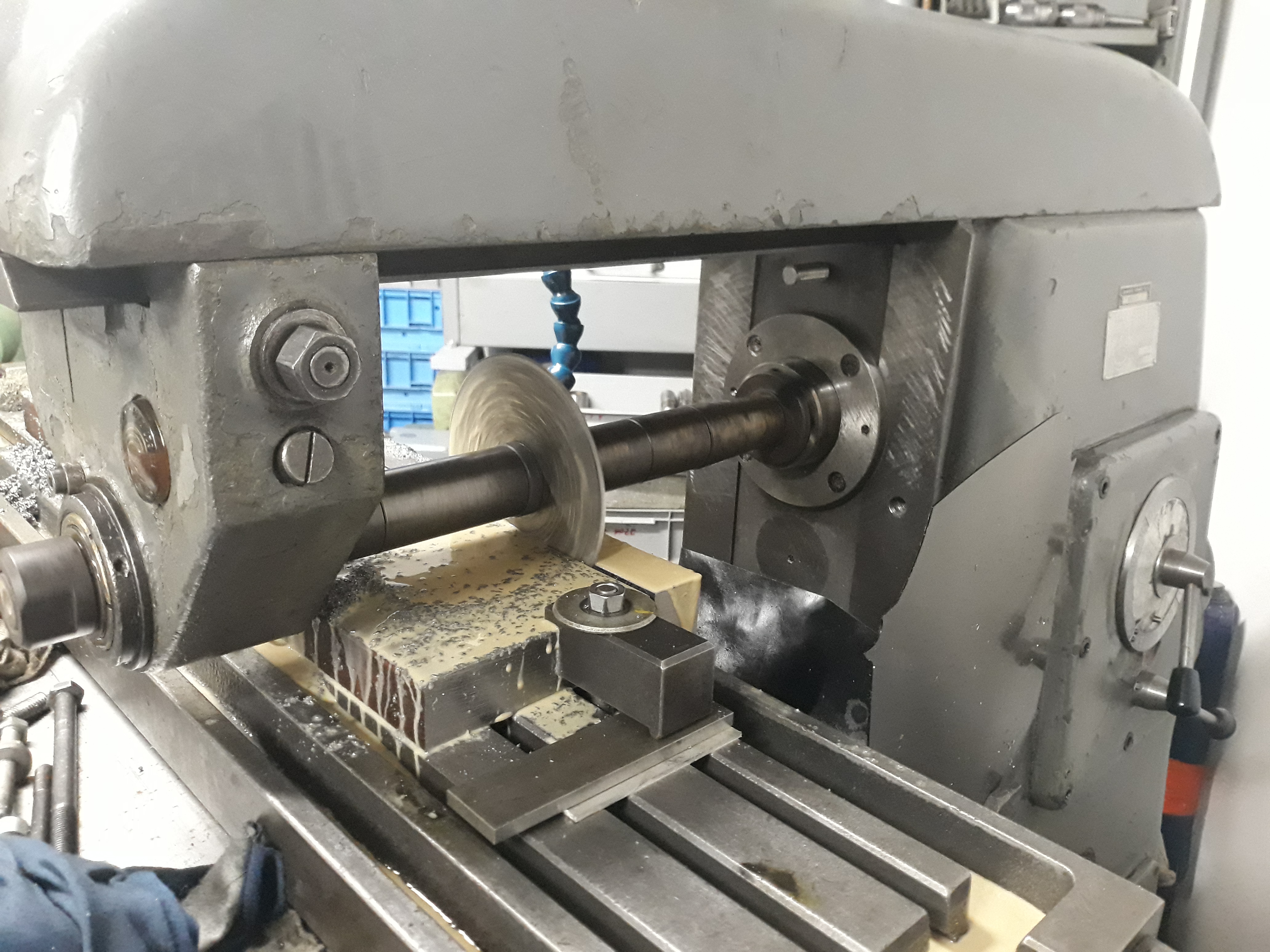

Teď se pustím do broušeni a měřeni vedení saní suportu
Takže tě čeká ještě mraky práce😉👍

A vodiace plochy pre koňa máš zrovnané? Keď chceš brúsit čo bude referencia.

Tak nevím,možná už mi tolik neslouží oči,ale já na tom nedorozebraném soustruhu vidím ještě vřeteník..To je ve vývoji,nebo nějaká novátorská metoda?

Samozřejmě to přijde jestě dorozebrat. Nejdřív chci mít vyřešené jak a čím to udělám.

Milana asi zajímá, jestli máš již zarovnané vodící plochy, po kterých ti bude jezdit rám té brusky.
