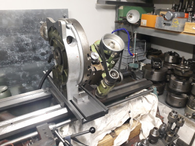

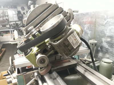

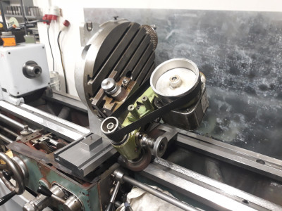

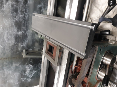

servis4sp
Příspěvky: 708
3. 3. 2021, 9:26
Tak jak pokračujete chalani?😉
novic
Příspěvky: 1839
4. 3. 2021, 3:37
Krásne takže sa ideš pustiť do dalsieho merania ?
Ja už na ňom pracujem ale čaká ma ešte konik a zaskrabat to :lol:
C.R.E.A.M
servis4sp
Příspěvky: 708
4. 3. 2021, 9:43
novic píše: 4. 3. 2021, 3:37 Krásne takže sa ideš pustiť do dalsieho merania ?

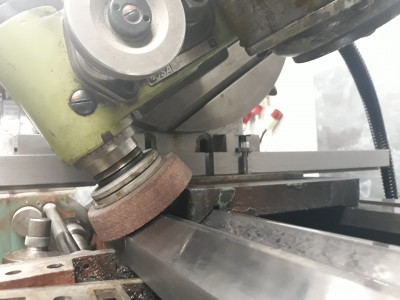

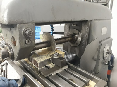

Teď se pustím do broušeni a měřeni vedení saní suportu
Takže tě čeká ještě mraky práce😉👍

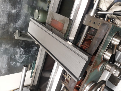

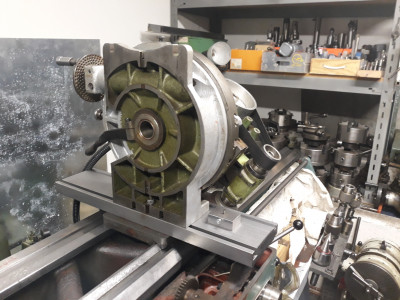

Mylan
Příspěvky: 507
Registrován: 7. 8. 2016, 3:04
Bydliště: SNV
4. 3. 2021, 10:14
A vodiace plochy pre koňa máš zrovnané? Keď chceš brúsit čo bude referencia.
david.1
Příspěvky: 1168
Bydliště: doma
5. 3. 2021, 12:17
Tak nevím,možná už mi tolik neslouží oči,ale já na tom nedorozebraném soustruhu vidím ještě vřeteník..To je ve vývoji,nebo nějaká novátorská metoda?

servis4sp
Příspěvky: 708
5. 3. 2021, 6:18
Samozřejmě to přijde jestě dorozebrat. Nejdřív chci mít vyřešené jak a čím to udělám.

Radek335
Příspěvky: 460
Registrován: 2. 2. 2017, 9:05
Bydliště: Hamry nad Sázavou
5. 3. 2021, 1:23
servis4sp píše: 5. 3. 2021, 8:39
Mylan píše: 5. 3. 2021, 7:28Slepá ulica!
Co myslíš?
Milana asi zajímá, jestli máš již zarovnané vodící plochy, po kterých ti bude jezdit rám té brusky.
Radek
