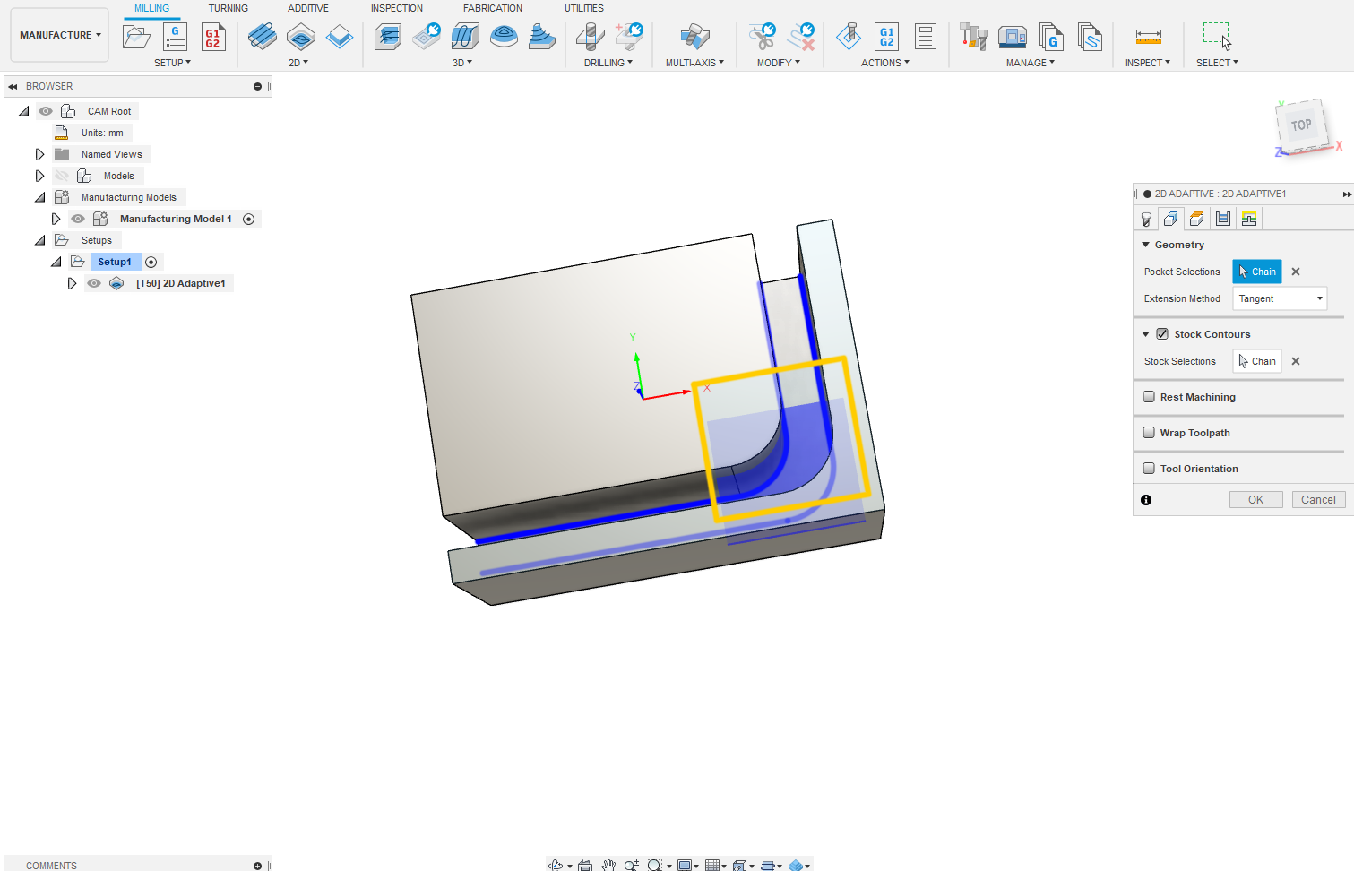

Mrosconi
- Příspěvky: 2102
Pánové mám rovněž dotaz. Nevím zda to jde, ale chtěl bych, aby mi Fusion obrobil ten pravý dolní roh jak první, protoře pakliže to udělá jako poslení operaci, tak ten obrobený kus bude visez ve vzduchu. Jasně, mohu to udělat tak, že zastavím cyklus a svěrákem sevřu ten obráběný kus ze zbytke HEM profilu a tím pádem mi to nebude vadit, ale bylo by fajn, kdyby to šlo nadefinovat. Když tam udělám můstky, tak mám absudní dráhy a je z toho úplně v šoku. Chci to vyzkoušet metodou TCP, takže jinak neumím dráhu vytvořit. Chci obrábět plnou hloubku, protože to potřebuji zároveň oddělit. Na obrízku je tam sice jako dno, ale to e ken pro Fusion, protože jinak to neumím vybrat jako kapsu. Hloubka řezu je 39,95mm. Výška matrošu skutečně +/-39.
Když dám začátek někde jinde, tak se nic nezmění, Vždy bude ten roh obrábět jako poslední a to stejnou metodou.

- Příspěvky: 9069
- Bydliště: Úvaly
tak to nadefinuj jako dvě oblasti.. nejdřív obrob první oblast pak druhou

Lukas_2
- Příspěvky: 673
- Registrován: 6. 11. 2017, 3:58
Jestli jsem to pochopil. tak udělej manufacturing model. V něm udělej sketch, nějak zhruba vyber ten roh a nakresli tam uzavřenej tvar. Sketch nech jak je, vrať se do manufacture a ten obdelník cos nakreslil použij jako stock contour. Drážku vyber celou, ofrézuje to jen tu oblast v rámci stock contour.Mrosconi píše: ↑20. 3. 2021, 12:45 Pánové mám rovněž dotaz. Nevím zda to jde, ale chtěl bych, aby mi Fusion obrobil ten pravý dolní roh jak první, protoře pakliže to udělá jako poslení operaci, tak ten obrobený kus bude visez ve vzduchu. Jasně, mohu to udělat tak, že zastavím cyklus a svěrákem sevřu ten obráběný kus ze zbytke HEM profilu a tím pádem mi to nebude vadit, ale bylo by fajn, kdyby to šlo nadefinovat. Když tam udělám můstky, tak mám absudní dráhy a je z toho úplně v šoku. Chci to vyzkoušet metodou TCP, takže jinak neumím dráhu vytvořit. Chci obrábět plnou hloubku, protože to potřebuji zároveň oddělit. Na obrízku je tam sice jako dno, ale to e ken pro Fusion, protože jinak to neumím vybrat jako kapsu. Hloubka řezu je 39,95mm. Výška matrošu skutečně +/-39.
