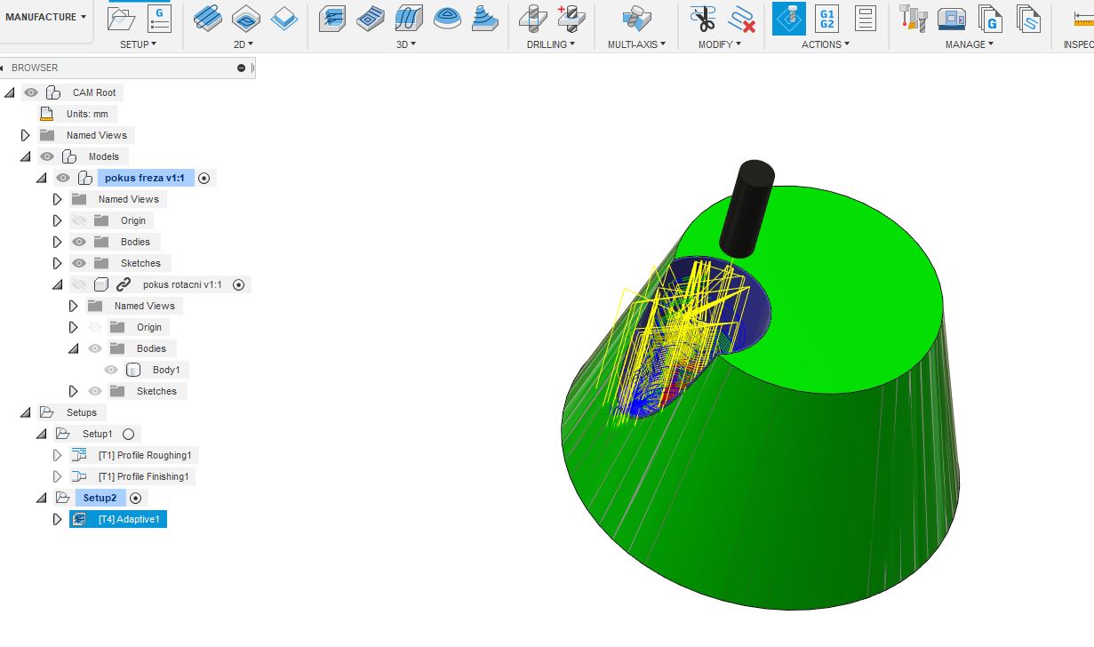

chci vyrobit obecnou věc např. kužel D95 L100 z vyfrézovanejma drážkama z polotovaru D100 L105, nakreslím to jako orotovanou skicu - vznikne kužel, + druhá skica odebrat frézované drážky.
a při vlastní výrobě, pokud chci soustružit tak fusion nevezme odfrézovanou věc jako rotační a tedy nejdou použít soustružnické operace, - dá se to obejít tak že ty poslední frézovací operace potlačím, vznikne jednoduchý kužel (rotační část) a lze použít soustružnické operace s polotovarem válcovým D100 např..
druhá etapa je frézování, tam zase musím oživit ty uspané operace - čímž se zneplatněj ty soustružnické (není v zásadě problém-už je vysoustruženo) ale problém, kterej bych chtěl vyřešit je jak zadat do frézovacího polotovaru již osoustružený kužel? abych mohl efektivně využít např adaptivní frézování a nefrézovalo celý válcový polotovar
můžu sice vyrobit nějaký "manufacturing model" , který lze použít jako polotovar při frézování ale ten kopíruje veškeré operace včetně těch vymodelovaných frézovaných oken..
jaký je správný postup? Děkuji

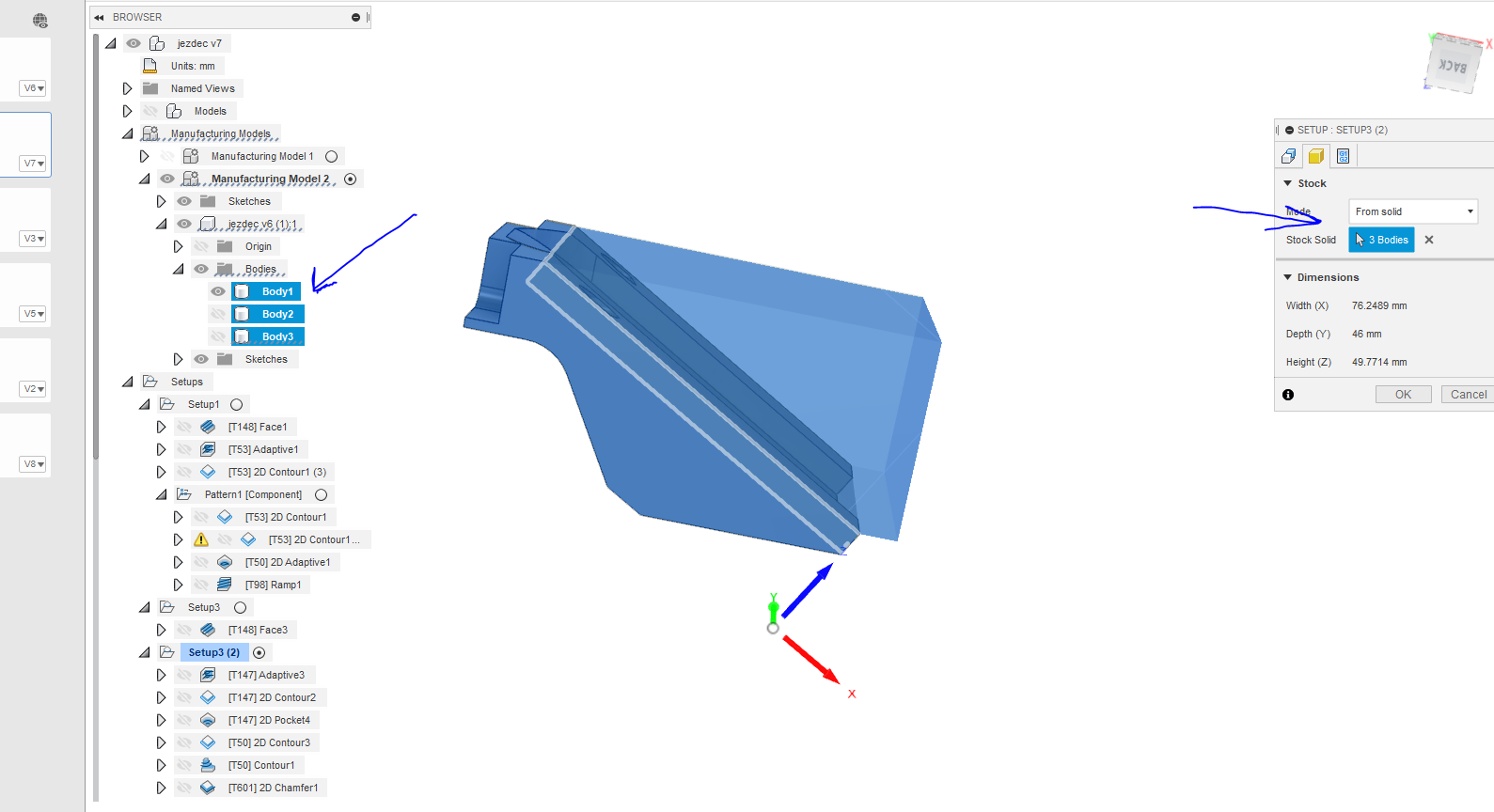

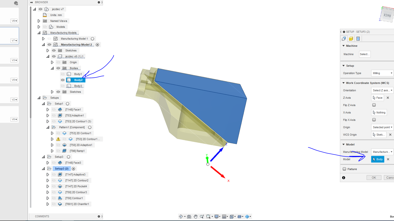

Tak jestli to pomůže. Já to udělal takhle. Stock je From Solid. Tam kde ještě je materiál jsem vytvořil nové těleso (body). Tohle těleso jsem přidal do "stock solid" a tím se mi zhmotnil tento materiál, a mohu pohodlně využít 3D adaptive clearing. A nebude frézovat polovinu času vzduch, což by frézoval, pokud bych použil klasický relative size box. rest machining z minulých setup-ů zde použít nešel, takže jsem to udělal takhle. Snad to pomůže :)

Jo takhle, já to nikdy takhle nepoužil ale teoreticky. Vytvoříš si nové body, tak jak vypadá osoustružené. V setup toto těleso použiješ jako "model". V nastavení "stock" vybereš "from solid". A mělo by to převzít ten tvar a meteriál tak jak je namodelovaný / osoustružený.

no a jak vytvořím to nové body? já tam má pořád jen to jedno..
prostě tvořím tvořím a vše je v jednom body..
Příspěvky: 8742
20. 3. 2021, 10:58

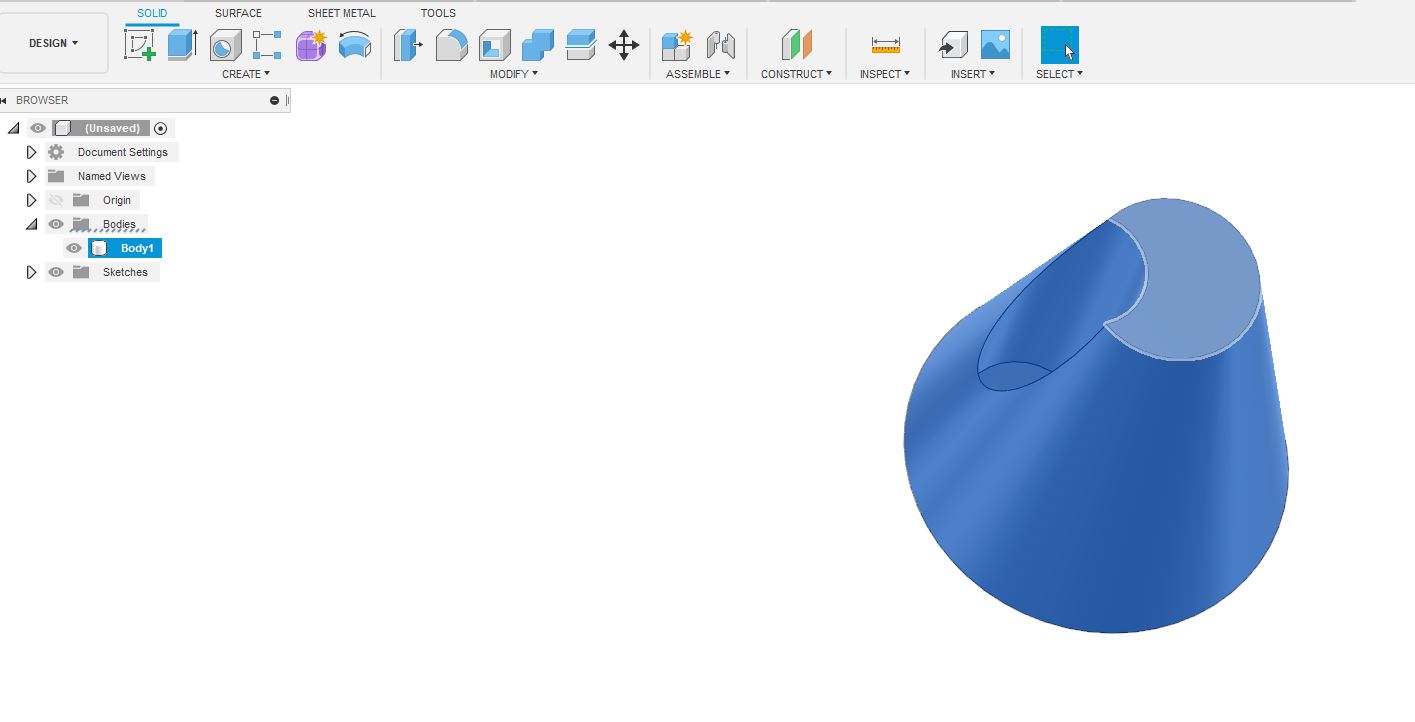

např.. jednoduchý kužel a v něm vyfrézovaná díra viz obrázek..
mě se to tvoří pořád v jednom body a tím pádem nemůžu to body použít jako polotovar..
tak možná změním otázku na to jak to rozdělit na jednotlivé "body"

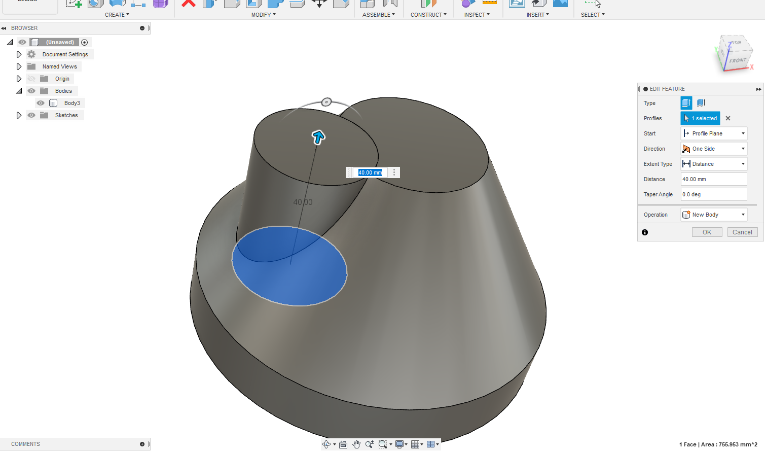

Z té díry vytáhneš pomocí extrude celý ten průměr kam až potřebuješ. V operation dáš New Body, tím vytvoříš nové těleso, které si můžeš kdykoli schovat / zobrazit. Jediné na co jsem nepřišel jak toto těleso splitnout na ten kužel, aby navazovalo. S rotačními komponenty tolik zkušeností nemám...

nedorozumnění.. vytvořit to samozřejmě umím.. mimochodem nechci to vytahovat ale právě takhle odebrat.. je to příklad.. soustružený díl a do něj vyfrézovaná díra.. ať to udělám jakkoliv tak na konci mám vždy komplet, neumím udělat 2 body s tím, že by 1. bylo soustružené (které by šlo použít jako následný polotovar) a druhé komplet včetně frézování, když v době kdy vytvořím to soustružené body dám kopii a mám tedy 2 body tak se stejně upravují obě body najednou..
jde to dělat jako dvě nezávislé komponenty ale to to pak musím 2x kreslit.. proto se ptám jak to udělat najednou, určitě to bude nějaká jednoduchá zaklikávací blbost :lol:

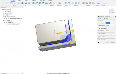

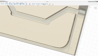

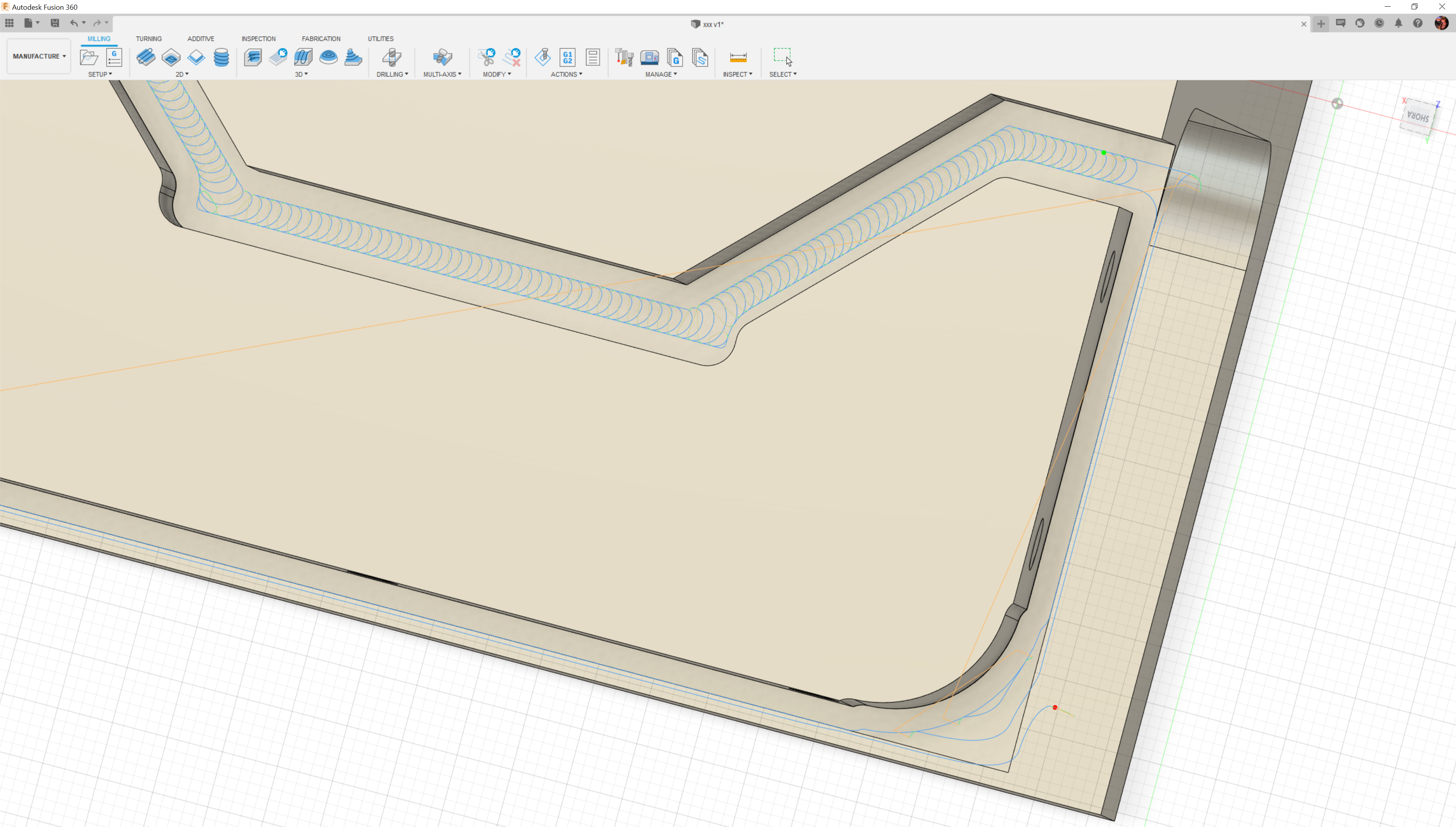

Pánové mám rovněž dotaz. Nevím zda to jde, ale chtěl bych, aby mi Fusion obrobil ten pravý dolní roh jak první, protoře pakliže to udělá jako poslení operaci, tak ten obrobený kus bude visez ve vzduchu. Jasně, mohu to udělat tak, že zastavím cyklus a svěrákem sevřu ten obráběný kus ze zbytke HEM profilu a tím pádem mi to nebude vadit, ale bylo by fajn, kdyby to šlo nadefinovat. Když tam udělám můstky, tak mám absudní dráhy a je z toho úplně v šoku. Chci to vyzkoušet metodou TCP, takže jinak neumím dráhu vytvořit. Chci obrábět plnou hloubku, protože to potřebuji zároveň oddělit. Na obrízku je tam sice jako dno, ale to e ken pro Fusion, protože jinak to neumím vybrat jako kapsu. Hloubka řezu je 39,95mm. Výška matrošu skutečně +/-39.
Když dám začátek někde jinde, tak se nic nezmění, Vždy bude ten roh obrábět jako poslední a to stejnou metodou.

tak to nadefinuj jako dvě oblasti.. nejdřív obrob první oblast pak druhou

Mrosconi píše: 20. 3. 2021, 12:45 Pánové mám rovněž dotaz. Nevím zda to jde, ale chtěl bych, aby mi Fusion obrobil ten pravý dolní roh jak první, protoře pakliže to udělá jako poslení operaci, tak ten obrobený kus bude visez ve vzduchu. Jasně, mohu to udělat tak, že zastavím cyklus a svěrákem sevřu ten obráběný kus ze zbytke HEM profilu a tím pádem mi to nebude vadit, ale bylo by fajn, kdyby to šlo nadefinovat. Když tam udělám můstky, tak mám absudní dráhy a je z toho úplně v šoku. Chci to vyzkoušet metodou TCP, takže jinak neumím dráhu vytvořit. Chci obrábět plnou hloubku, protože to potřebuji zároveň oddělit. Na obrízku je tam sice jako dno, ale to e ken pro Fusion, protože jinak to neumím vybrat jako kapsu. Hloubka řezu je 39,95mm. Výška matrošu skutečně +/-39.
Díky za tip
Jestli jsem to pochopil. tak udělej manufacturing model. V něm udělej sketch, nějak zhruba vyber ten roh a nakresli tam uzavřenej tvar. Sketch nech jak je, vrať se do manufacture a ten obdelník cos nakreslil použij jako stock contour. Drážku vyber celou, ofrézuje to jen tu oblast v rámci stock contour.

umím to obejít takhle.. nakreslím rotační část a tu uložím, poté ji skopíruji a dodělám to frézování, do toho si otevřu tu původní soustružnickou verzi kterou použiu jako polotovar pro frézování.. jen mi to připadá takové složité... a netuším jestli zůstanou zachovány vazby, pokud by došlo ke změně něčeho..

RaS píše: 20. 3. 2021, 2:37 umím to obejít takhle.. nakreslím rotační část a tu uložím, poté ji skopíruji a dodělám to frézování, do toho si otevřu tu původní soustružnickou verzi kterou použiu jako polotovar pro frézování.. jen mi to připadá takové složité... a netuším jestli zůstanou zachovány vazby, pokud by došlo ke změně něčeho..
Vazby by se ti měli zachovat - signalizuje to taková položená osmička, spíše članky řetězu vedle názvu pokus rotační.
Jestli dobře chápu tak jde udělát body 1 - na to udělát soustružení, pak body 2 na to udělát frézování drážky. Podmínkou je aby body 2 bylo provázené s body 1, když dojde k uprávě body 1, aby se aktualizoval i tva body 2?
V inventoru je příkaz Odvodit. Tady by měl jít použit příkaz combine, vybrat body 1 -> new body (místo joint cut,...) , zašknout keep tools (aby se zachovalo body 1) .

no problém je ten, že pokud udělám body1 pak z něj udělám body2, kde chci udělat třeba ty frézované drážky tak se mě ta úprava aplikuje i na to body1.. potřeboval bych něco jako to body1 uspat před těmi dalšími operacemi.. jak říkám jde to udělat tak, že to uložím na2x a přejmenuju např operace soustruh+ operace fréza.. ale je to takové hloupé.. pokud v tom upravím tu první skicu tak se ty ostatní odvozené nezmění
