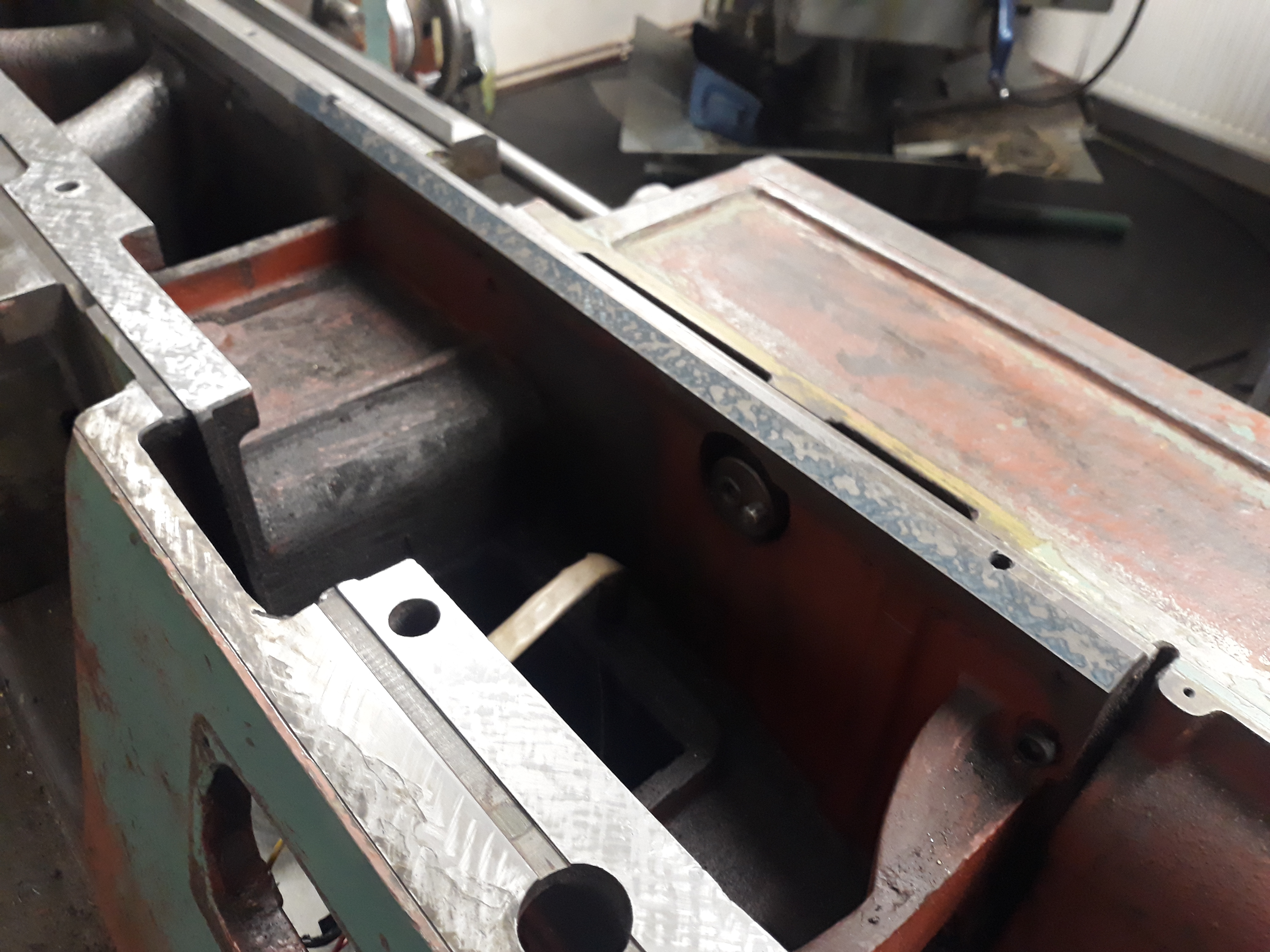

Tak komplet zaškrabáno i pod vřeteníkem

Koľko bol rozdiel? Tam musel byť skok že si to musel cítiť prstom pri prejazde či ? :D

novic píše: ↑24. 3. 2021, 7:11 Koľko bol rozdiel? Tam musel byť skok že si to musel cítiť prstom pri prejazde či ? :D
Ahoj , jojo bylo tam jedenactstovek😉

servis4sp píše: ↑25. 3. 2021, 7:54
To si brúsil a potom skrabal ?

novic píše: ↑25. 3. 2021, 2:52
Jen škrabal
