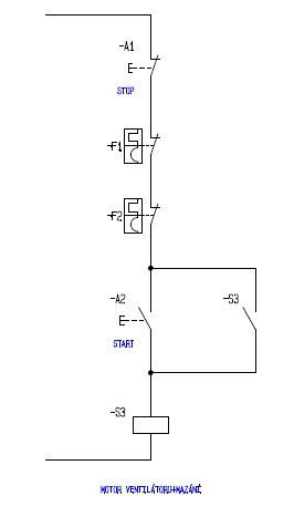

zase řeším blbosti, ale zajímalo by mě to. Jak se chová elektrika SV18 za těchto podmínek:
1) Je porucha na chlazení nebo mazání tzn. vypadlá nadproudová relé F1 nebo F2.
2) Páka zapínání hlavního motoru (K2, K1) na suportu je zapnutá (jedno, jaký směr otáčení)
3) Stisknu a držím tlačítko zelené tlačítko (A2)
Podle zapojení elektriky to vypadá, že by se mělo po dobu držení start tlačítka (A2) rozběhnout vřeteno (což mi přijde nežádoucí). Nebo mi něco nedochází a je to tam nějak pojištěné?

Je to tak jak píšeš. I když bude vypnuté jedno z nadproudových relé F1 nebo F2 tak bude možné při trvalém stisku tlačítka A2 spustit vřeteno, což já taky považuji za nepřípustné. Asi to v rámci jednoduchosti řešili tímhle způsobem, ale šlo by to "ošéfovat" i jinak a to vřazením kontaktů nadproudových relé F1 a F2 do série společného vodiče pro stykače S1; S2; S3 a S4. V době kdy byl SV18RA vyroben byl totiž tento způsob vřazení kontaktů jistích relé tehdy platnými předpisy povolen. Pak je tady možnost za použití pomocného relé zablokovat možnost spuštění vřetene při výpadku nadproudových relé F1 nebo F2.gaminn píše: ↑26. 3. 2021, 6:55 Ahoj,
EDIT: Nevím proč jsem si toho včera nevšiml, ale jde to udělat čistěji a jednoduše. Zkrátka kontakty nadproudových relé F1 a F2 vřadit mezi tlačítka A1 a A2

Tak dobrý, díky. V elektrice počítám s měničem pro pohon hlavního elektromotoru. Ten chybový stav mazání a chlazení připojím buď na Safe Torque Off vstup měniče (což, jestli jsem to dobře pochopil, by znamenalo, že při poruše motor vypne a setrvačností se dotočí). A nebo vyblokuju vstupy, kterými se zapíná směr otáčení (motor by pak při poruše nuceně brzdil).
Akorát ještě potřebuju vyšpekulovat, jak si vynutit, že se vřeteno roztočí jedině při přechodu páky zapínání vřetena na suportu z neutrálu do jedné nebo druhé pozice. Tzn. aby se vřeteno samovolně neroztočilo, když zmáčknu zelené tlačítko a páka na suportu náhodou není v neutrálu.

To musíš osetrit v nastaveniach meniča. Reakcia vstupu musí byt nie na úroveň ( 0 alebo 1 ), ale na zmenu úrovne. To zabráni spustenie meniča hneď po zapnuti, pokiaľ by si mal aktivovaný vstup. V každom meniči sa to v parametroch volá inak, takže bude treba študovať manuál.
Druhá možnosť je to vykablovat s pomocnými kontaktmi stykacu pre mazanie, pokiaľ ovšem spínače v nohe na ovládanie smeru sú prepinacie no nc

No ono to není původně nijak řešeno, ale pokud už gaminn bude překopávat elektroinstalaci, tak by mělo být zabezpečeno, aby nemohlo dojít k samovolnému spuštění vřetena. Nejen při nesprávném vypnutí stroje a následném zapnutí, ale hlavně po ztrátě napětí, kdy zůstane spouštěcí páka mimo neutrál a provede se start stroje tlačítkem A2.
