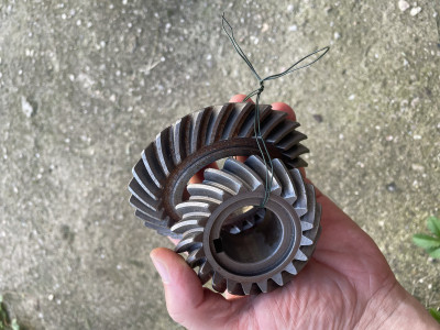

Pár stránek zpět se řešila hlava HVA 3 a paloidní ozubení v úhlovém převodu vřetene. Že to někdo možná ma doma spojené na drátku. Není to náhodou ono?
b3nd3r
Příspěvky: 489
Bydliště: Teplice
9. 9. 2023, 7:24
Jo ty jsou do HVA3. Jsou pripadne na prodej?

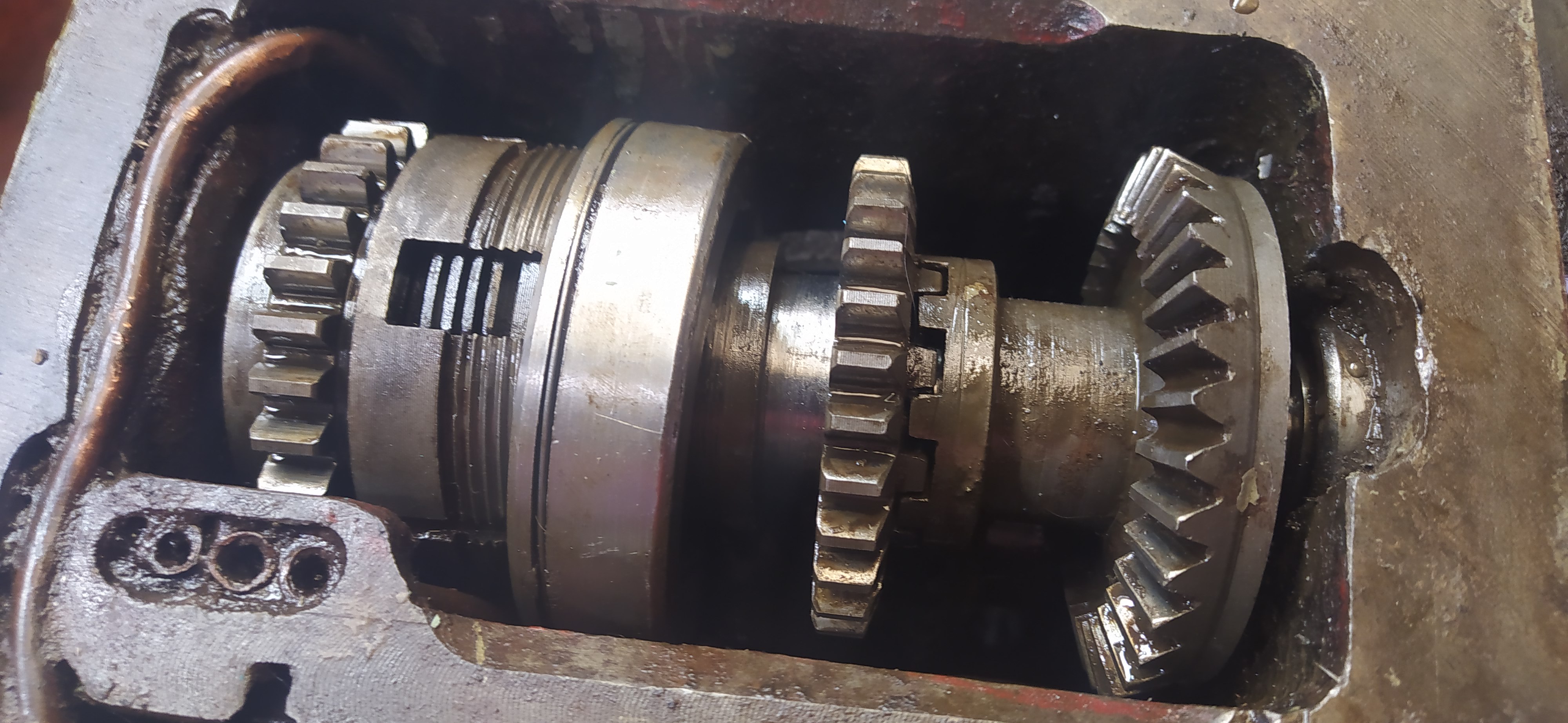

Mám na vás jednu prosbu o radu. Najde se zde na fóru nějaký dobrodinec , který mi poradí? Začal jsem se střední opravou mé frézky , sice je to "korejka" F1-250, ale věrná kopie naší FA3U.
Nedaří se mě výměna ložisek a spojky v posuvové skříni. Ne a ne dostat hřídel se spojkou a ozubenymi koly ven. Nerozdělával to někdo? Neporadí? Na fotografii je to, co mě najde ven. Díky za každou radu.

Ahoj všem.
Tak už nemusíte, je to venku, spojkové lamely nové, ložiska taky. Když by to někdo chtěl vyndávat, bez soustruhu se neobejdete. je to dost velký oser. Dalo to dost přemýšlení, ale ven to jde. Sesadit dohromady už je malina.
